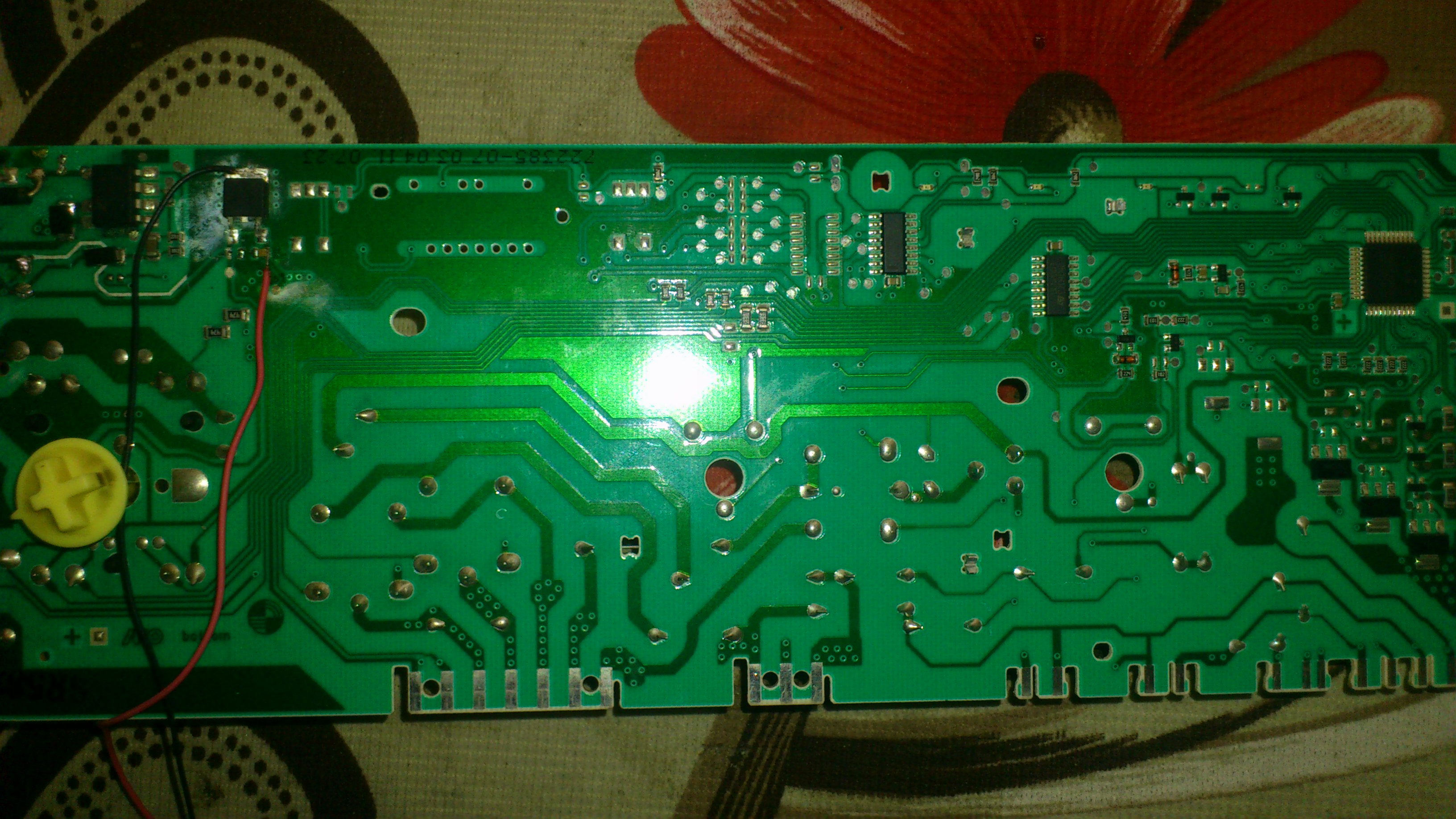

Вообщем если я всё сделал правильно, то кажется не повезло. При подключении 5v (5v от блока питания системного) ощутимая нагрузка на БП, ничего не загорелось, греются проц и первая микросхема со стороны 78m05 (HC595AG).
Прилагаю фото. Ножки 78m05 отпаянные.

Да печалька, этого следовало ожидать, теперь только в сервисный центр за новым модулем если есть заменят или закажут. Так что мастерюга как ты его нехорошо называешь был прав и теперь опять к нему идти наверно придётся :lol: . Модуль ещё так просто не купишь там все по маркировке нужно искать, а не только по модели СМ а ещё и по версии прошивки . Может проще новую СМ купить тогда если окажется что там уже и сливная помпа на ладан дышит, щётки изношены, а ещё хуже и подшипники барабана. Такое уже было и не раз.

В твоем случае только замена модуля полностью, а лучше пусть заменят специалисты с гарантией.
