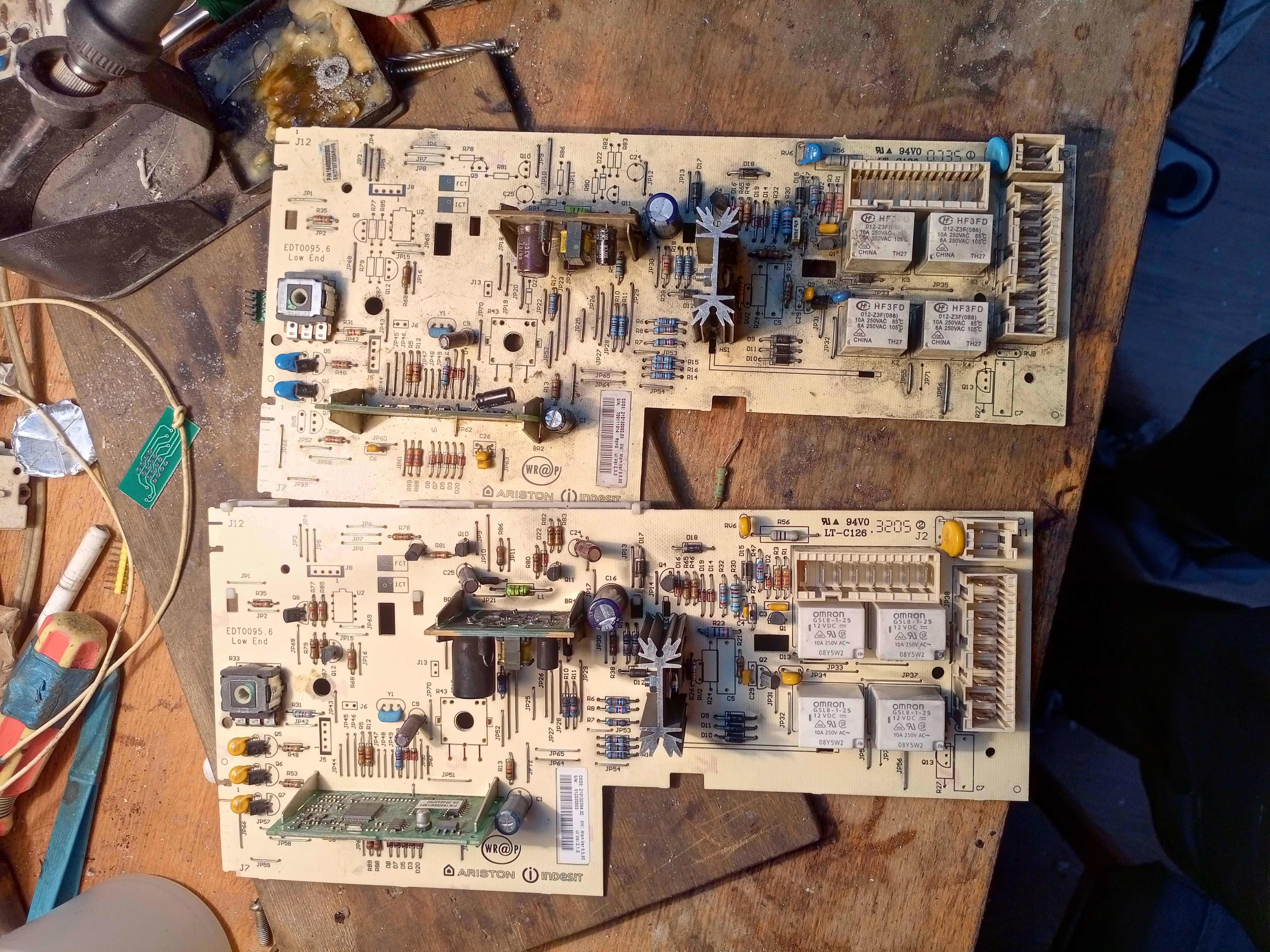

Комп мой можно сказать помер! Еле запустил на Винде десятой.
Микросхема читается!
Программатор проверил, другие еепромки читает...

Нашёл ещё одну плату, рабочую. Всё проверил, и прошивки менял. Остаётся подозревать проц. и его прошивку.
IMG_20240530_112328_791.jpg [ 6.23 МБ | Просмотров: 10134 ]
СообщениеДобавлено: 31 май 2024, 17:44
Сообщения: 3252
Ну там же можно субмодуль проца перекинуть для проверки полностью чем сам проц.

Это "нашёл" у знакомого мастера. Он подшипники поменял. Пришлось отдать.
Я думал попробовать перекинуть, но очканул, вдруг сломаю. На силовой части у этих плат есть небольшие различия.....
Нашёл я и журнал с полным описанием работы этой платы. Замерил что uln2003 исправен, идёт сигнал на реле включения насоса.
Ладно, х.. с ним, на лом эту машину, гнильё! :D
