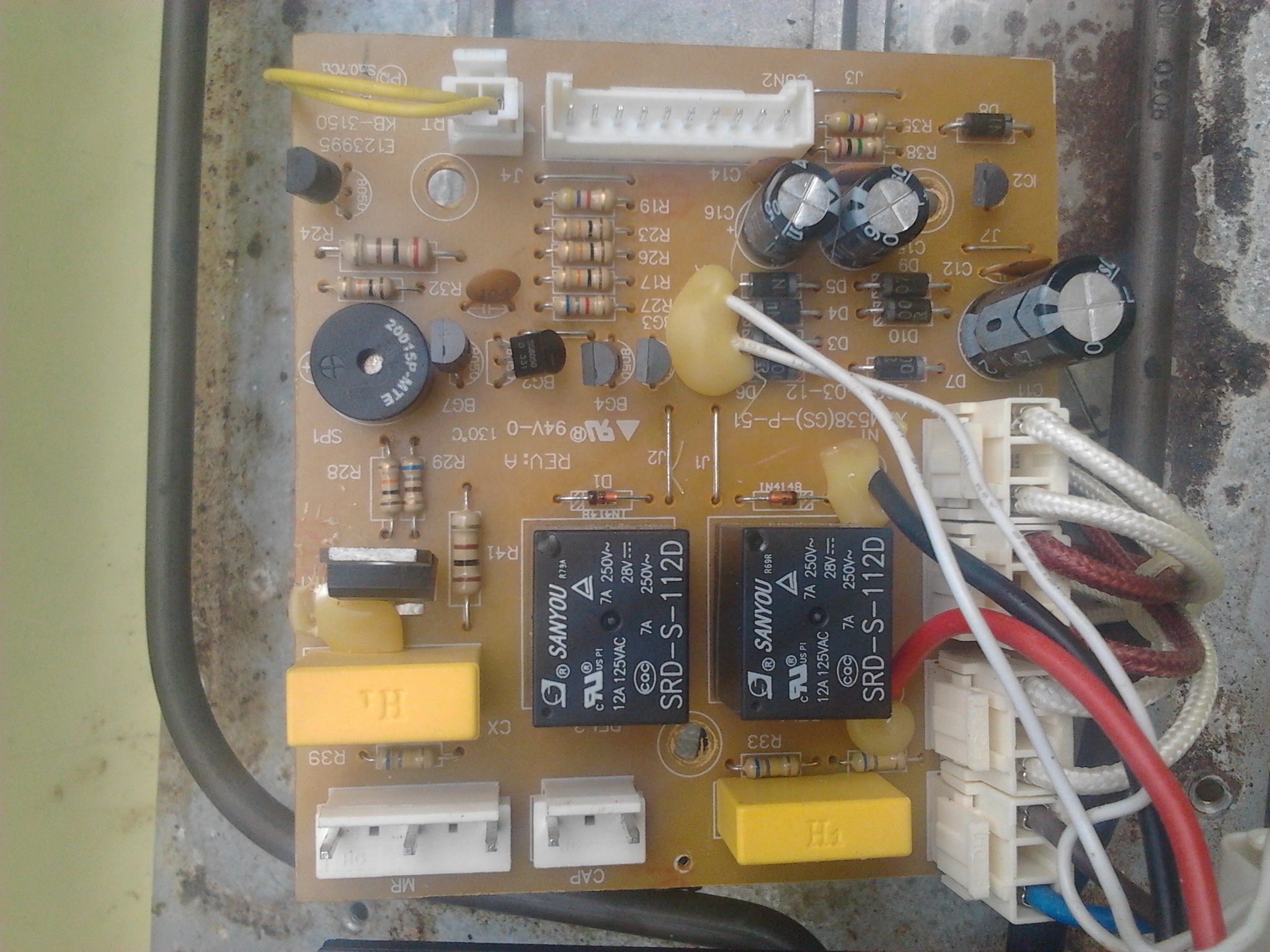

А точно это реле второе. Может какой конденсатор похожий на реле :D . Отследи куда дорожки идут тогда если это реле. Фото бы платы увидеть.

А точно это реле второе. Может какой конденсатор похожий на реле. Отследи куда дорожки идут тогда если это реле. Фото бы платы увидеть.
Отслежу, если что фото платы покажу...

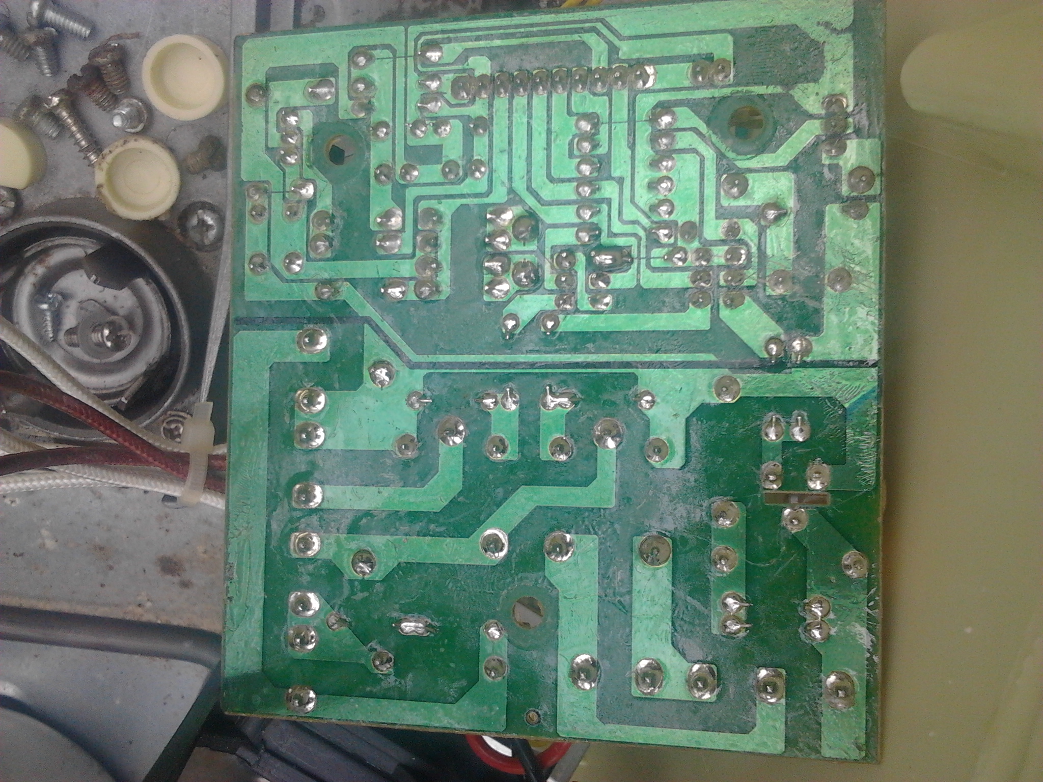

Фото платы, круглое маленькое реле, как електролит, постоянно замкнутое с сопротивлением 14 Ом, причина в этой релюшке?
Модель платы: XBM 538(GS) P-51...

Какое маленькое реле, ты что. :shock: :D Откуда ему там взятся, имел ввиду круглое с отверстием. Это зуммер, пищалка по простому. А реле два точно, первое делает реверс двигателя. (на некоторых печках нет его) А второе включает ТЭН. Всё подключи назад, включи печку на режим замеса, реле реверса, первое по фото, будет щёлкать, перемкни аккуратно на плате (лучше через выключатель какой) выводы симистора как на фото. Его лучше выпаять совсем. Если двигатель заработает то все его цепи исправны. Если нет то мысли будут другие.
Понял Dmitry 56, спасибо, все так и сделаю и отпишусь, на счет реле, подумал что это реле потому что видел в телевизионной
плате от ТВ 32 дюйма кинескопника в строчной маленькое круглое реле, на подобе этой пищалки только по меньше, там ставят такие реле или я ошибаюсь?

В самой строчке не видел ни разу реле. Дросселя да есть, тож круглые, и реле не бывает всего с двумя выводами :D Нужно читать радиоучебник. В общем снова в школу мистер Бин :lol:
