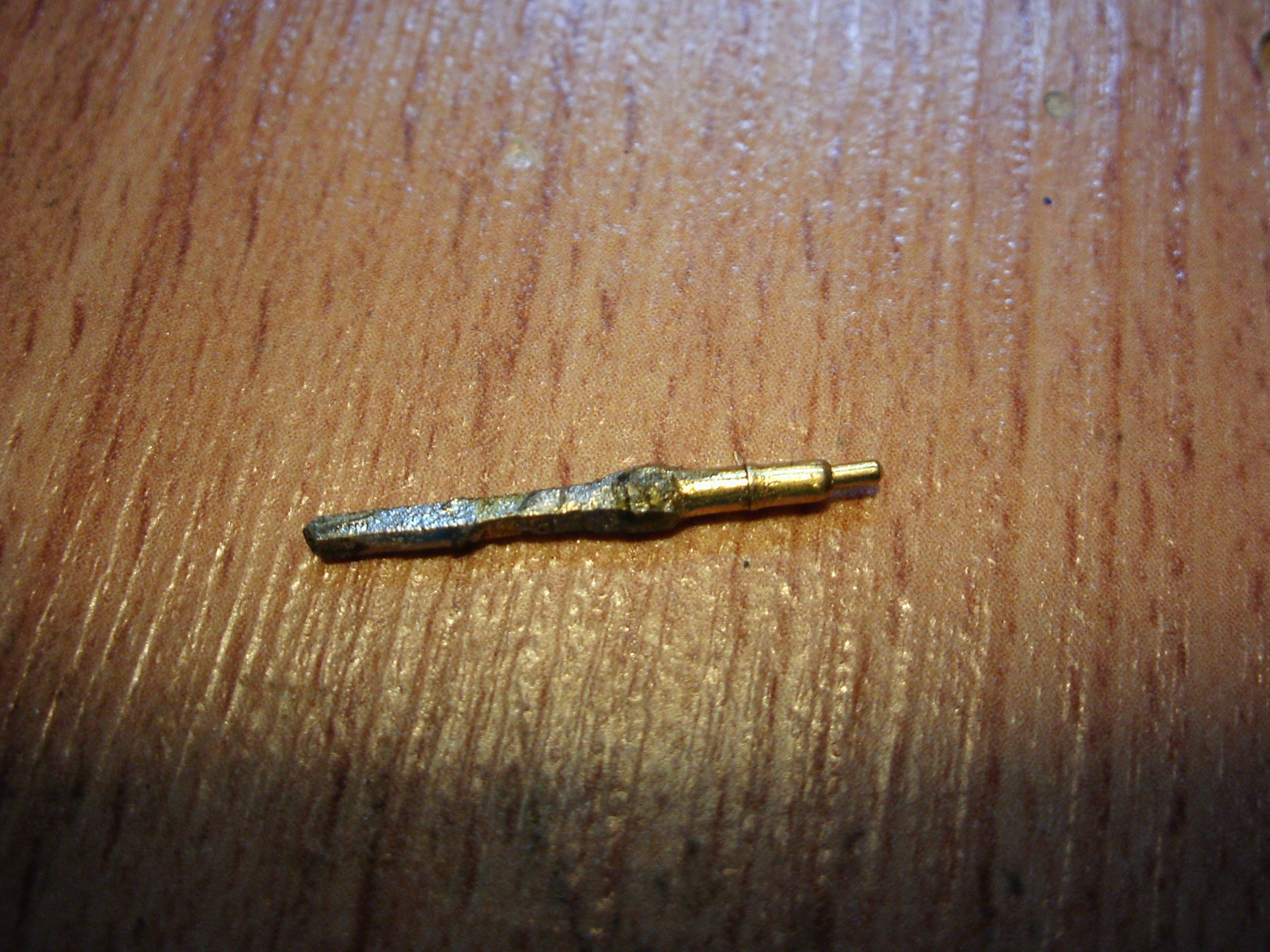

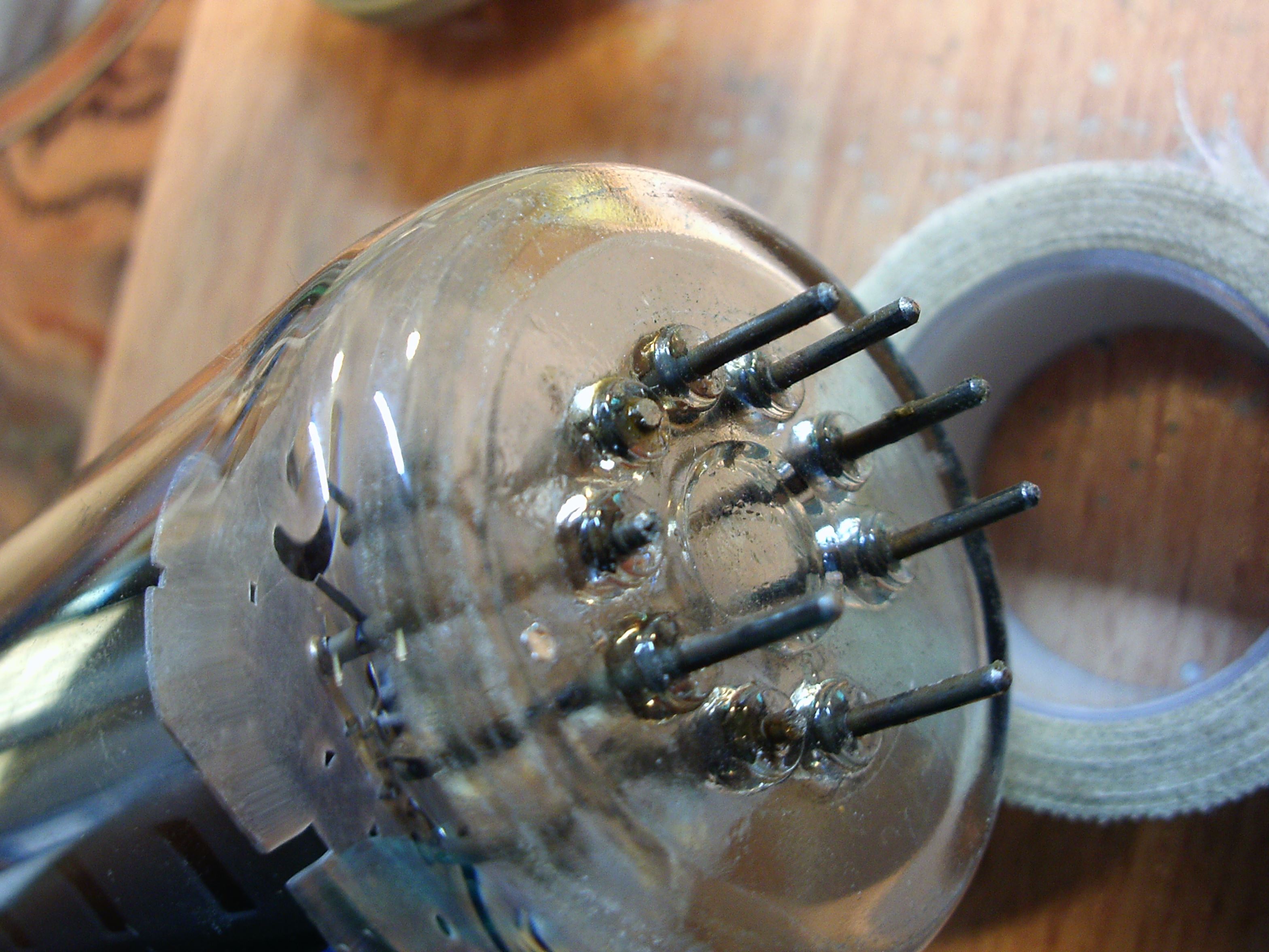

Решил я собрать усилитель на лампе 6п45с, лампа у меня оказалась всего одна, при осмотре оказалось, что не хватает трех ножек, заказывать новую лампу не хотелось, в магазинах нету, было решено восстановить контакт.
IMAG0075.jpg [ 714.4 КБ | Просмотров: 5438 ]
В качестве ножек используются столбики, они применяются в часах, верхняя часть столбика на пружине, это обеспечит хороший контакт.
IMAG0071.jpg [ 944.22 КБ | Просмотров: 5438 ]
Далее вставляем столбик в панельку.
IMAG0078.jpg [ 682.17 КБ | Просмотров: 5438 ]
Ставим лампу и прижимаем ее пружиной, а затем припаиваем панельку на плату для фиксации всех ножек и столбика.
IMAG0079.jpg [ 825.26 КБ | Просмотров: 5438 ]
