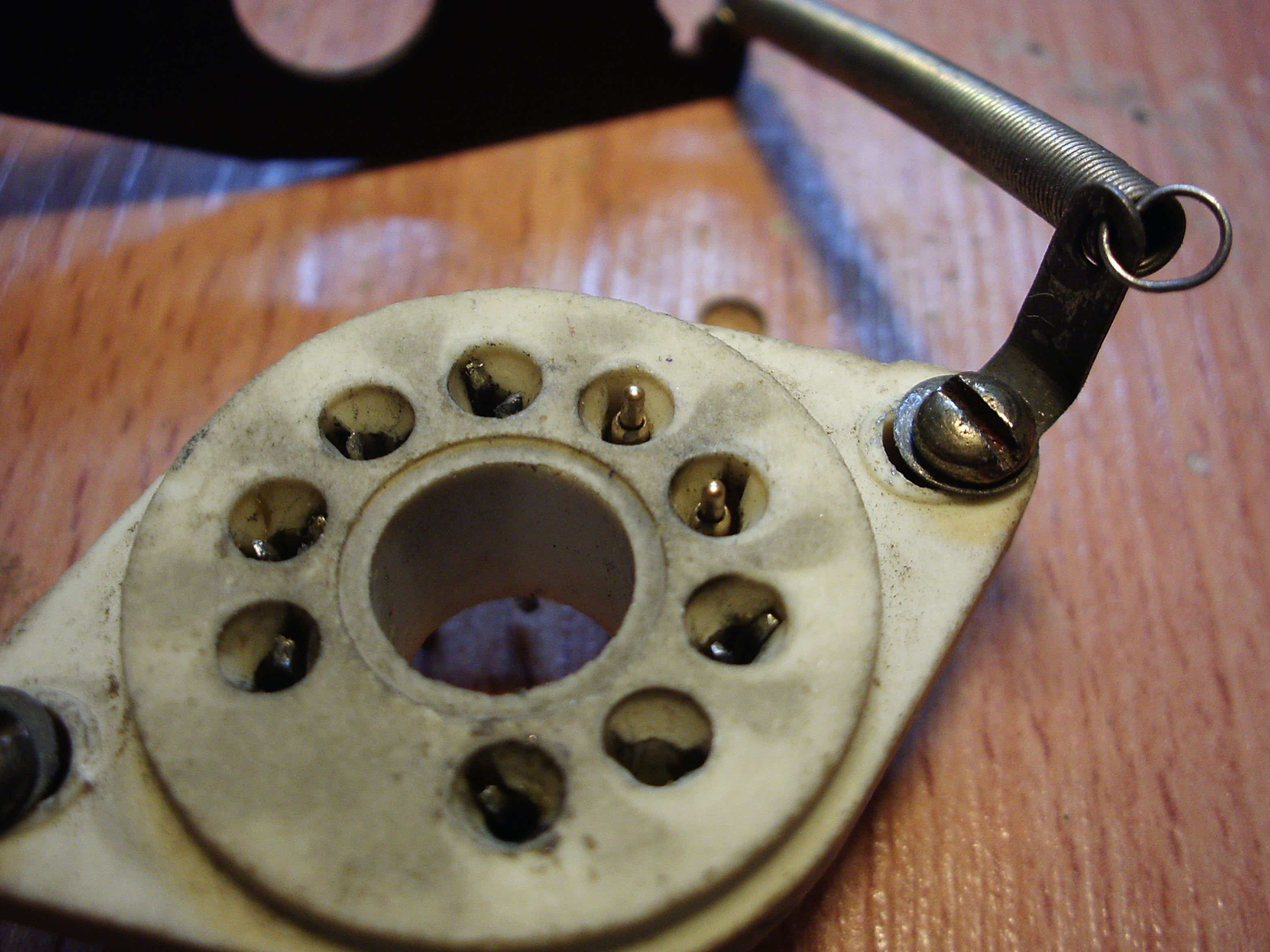

Решил я собрать усилитель на лампе 6п45с, лампа у меня оказалась всего одна, при осмотре оказалось, что не хватает трех ножек, заказывать новую лампу не хотелось, в магазинах нету, было решено восстановить контакт.
IMAG0075.jpg [ 714.4 КБ | Просмотров: 5475 ]
В качестве ножек используются столбики, они применяются в часах, верхняя часть столбика на пружине, это обеспечит хороший контакт.
IMAG0071.jpg [ 944.22 КБ | Просмотров: 5475 ]
Далее вставляем столбик в панельку.

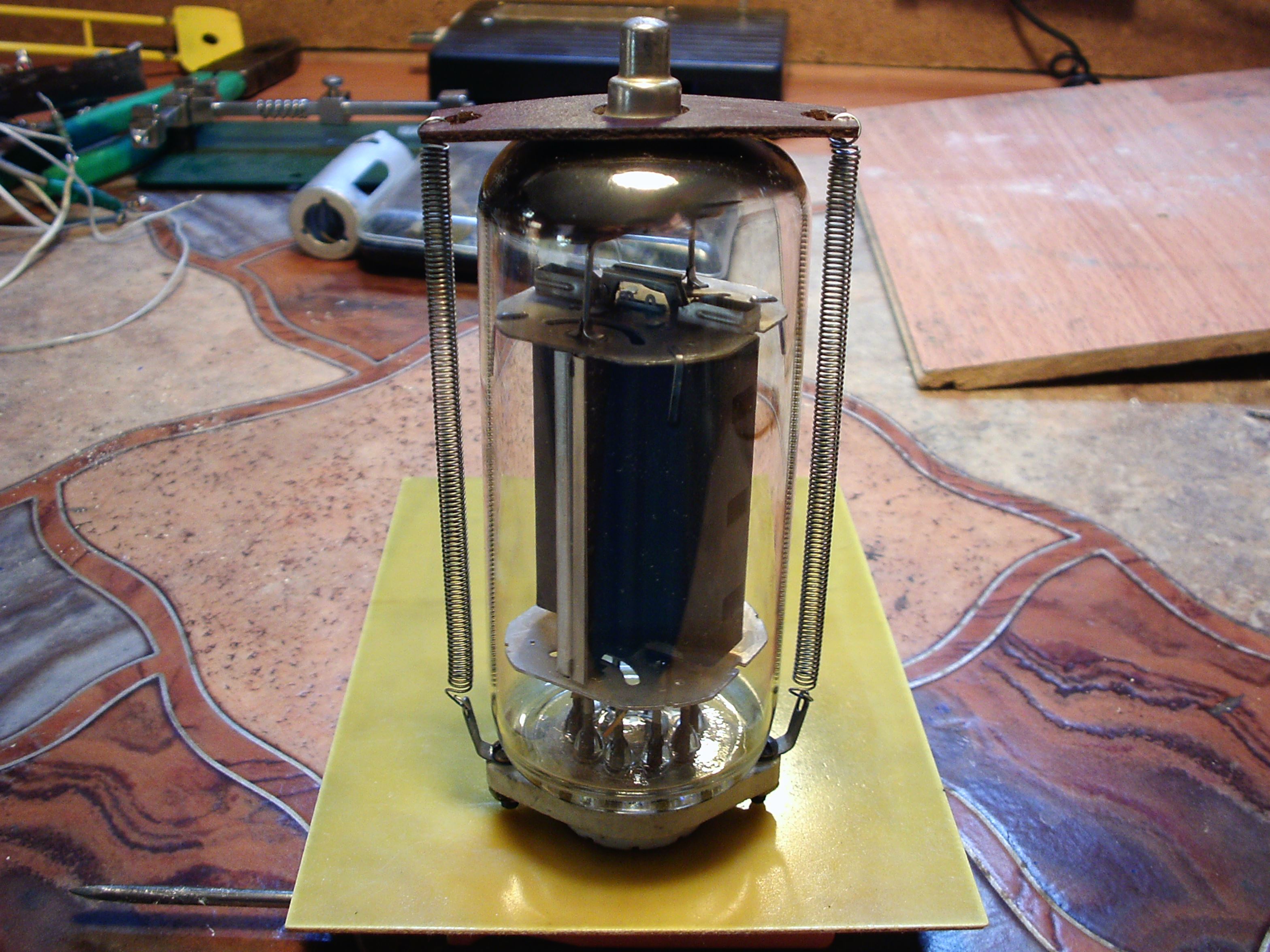

Ставим лампу и прижимаем ее пружиной, а затем припаиваем панельку на плату для фиксации всех ножек и столбика.

Интересное решение, по сути такие ножки с пружиной можно где угодно применить.
СообщениеДобавлено: 12 янв 2014, 06:20
Столбики эти очень полезны :)
