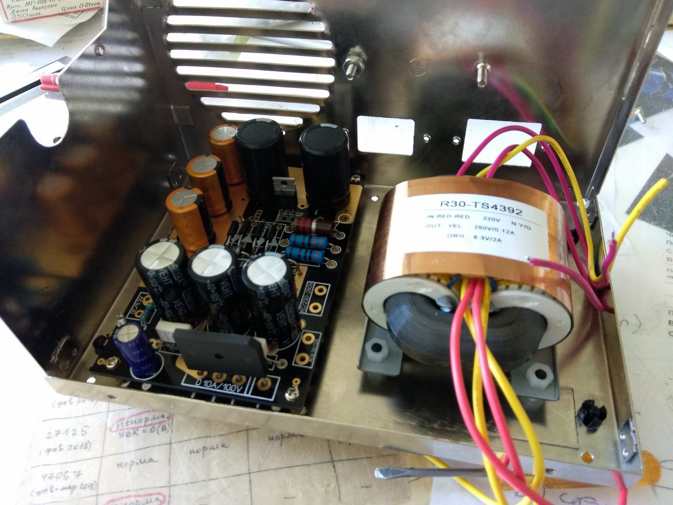

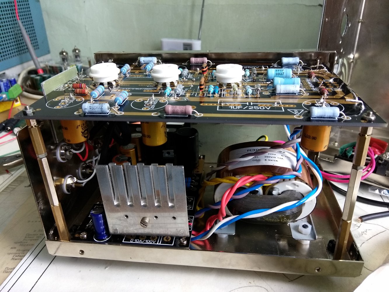

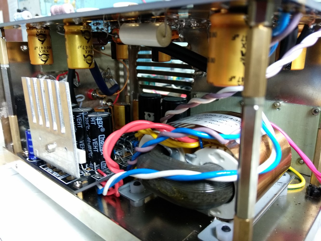

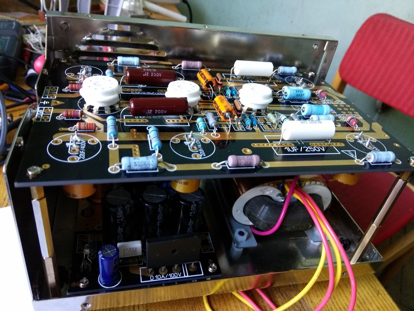

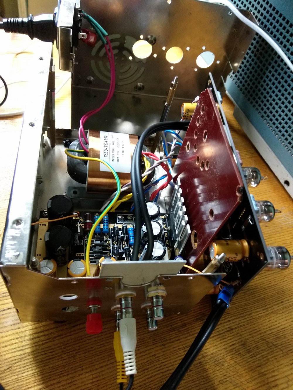

Решил спаять себе фонокорректор Ear834 на готовой плате made in Китай, корпус сделал из американского блока питания для PC,на работе нашел старый старый огромный из толстого железа.
При первом включении конечно из акустики повалил низкочастотный шум(фон).
По совету уже собиравших данный проект на плате возле входа есть треугольник под пайку(общай земля). Один провод взял с него, а второй провод от минуса блока питания и соединил их на клемме земли и на корпус. Шум уменьшился но все равно очень ощутимо присутствует низкочастотный шум(фон), довольно слышный в акустике. Но при прикосновении рукой к металлическому корпусу фонокорректора этот низкочастотный шум устранятся и остается только шум ламп. Пока в тупике, что посоветуете?

Я усилителей на лампах не много собрал, но подобную проблему всегда вызывали конденсаторы выпрямительные, что после диодного моста, а так же после каких либо резисторов гасящих мощность, чем больше ставил емкость, тем больше уходил фон в плоть то до исчезновения.

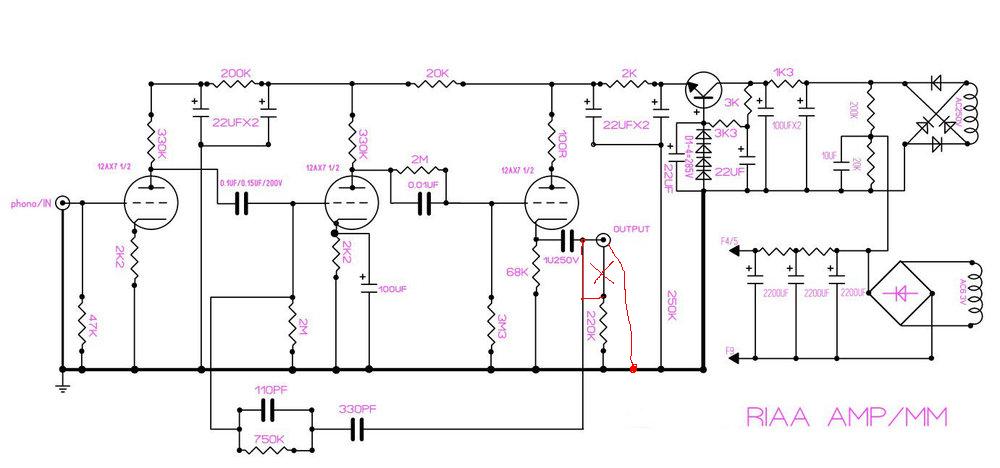

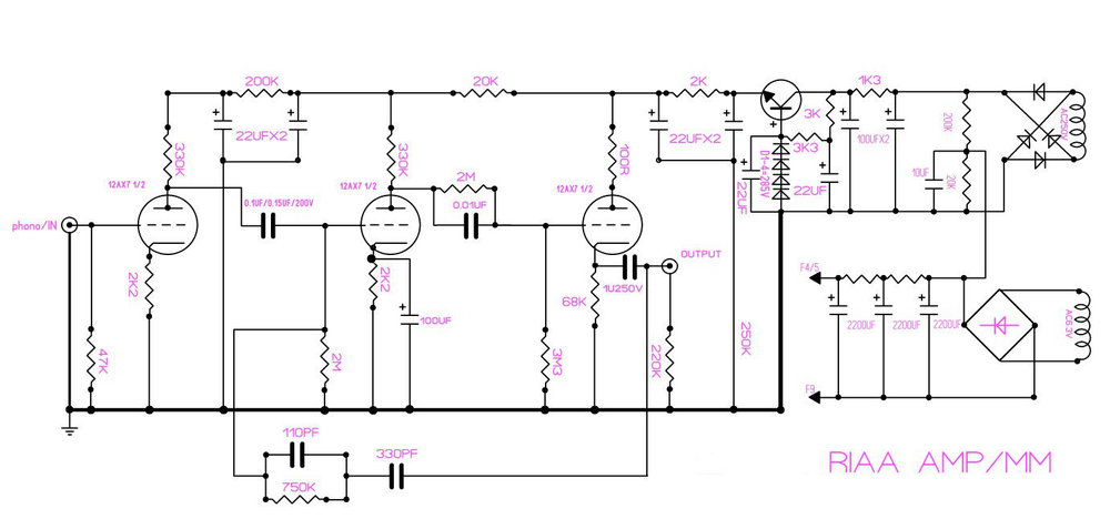

Если схема эта
Ear834.jpg [ 65.96 КБ | Просмотров: 49475 ]
Тут ошибка. Там где гнездо Output, с корпуска гнезда через резистор 220к подключено на корпус. Вот оно и фонит. Надо резистор оторвать от корпуса гнезда output и припаять к центральному разъему гнезда, там где конденсатор. А корпус гнезда припаять на корпус устройства (на схеме жирная линия и минусы конденсаторов).

frendmik писал(а):
Там где гнездо Output ...
Ear834.jpg [ 54.25 КБ | Просмотров: 49467 ]
