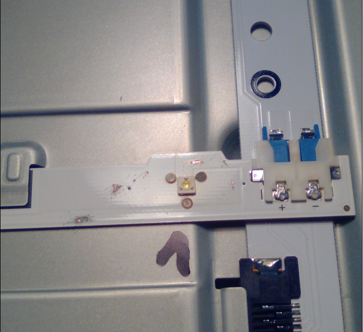

Mystery MTV-3223LT2
В смысле ремонта ужасно не удобный: плата драйверов прилеплена на двусторонний скотч и больше никаких других креплений не имеет. То есть после разборки-сборки необходимо ее заново клеить.
Второй сюрприз: матрицу необходимо снимать вместе с рамкой, открутив несколько саморезов по периметру (она к рамке приклеена!!).
mystery_1.jpg [ 114.73 КБ | Просмотров: 472307 ]
Кроме сего прочего и сама рамка приклеена к поддону в верхней части. В общем полный ПЭ.... Того и гляди ее расколишь...
Внутри- три стринга. Светодиоды 3-х Вольтовые. На каждом стринге по 10 светиков. Включены последовательно по пять штук ( то есть каждая планка имеет две параллельно включенные цепочки по пять светодиодов).
