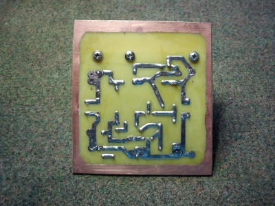

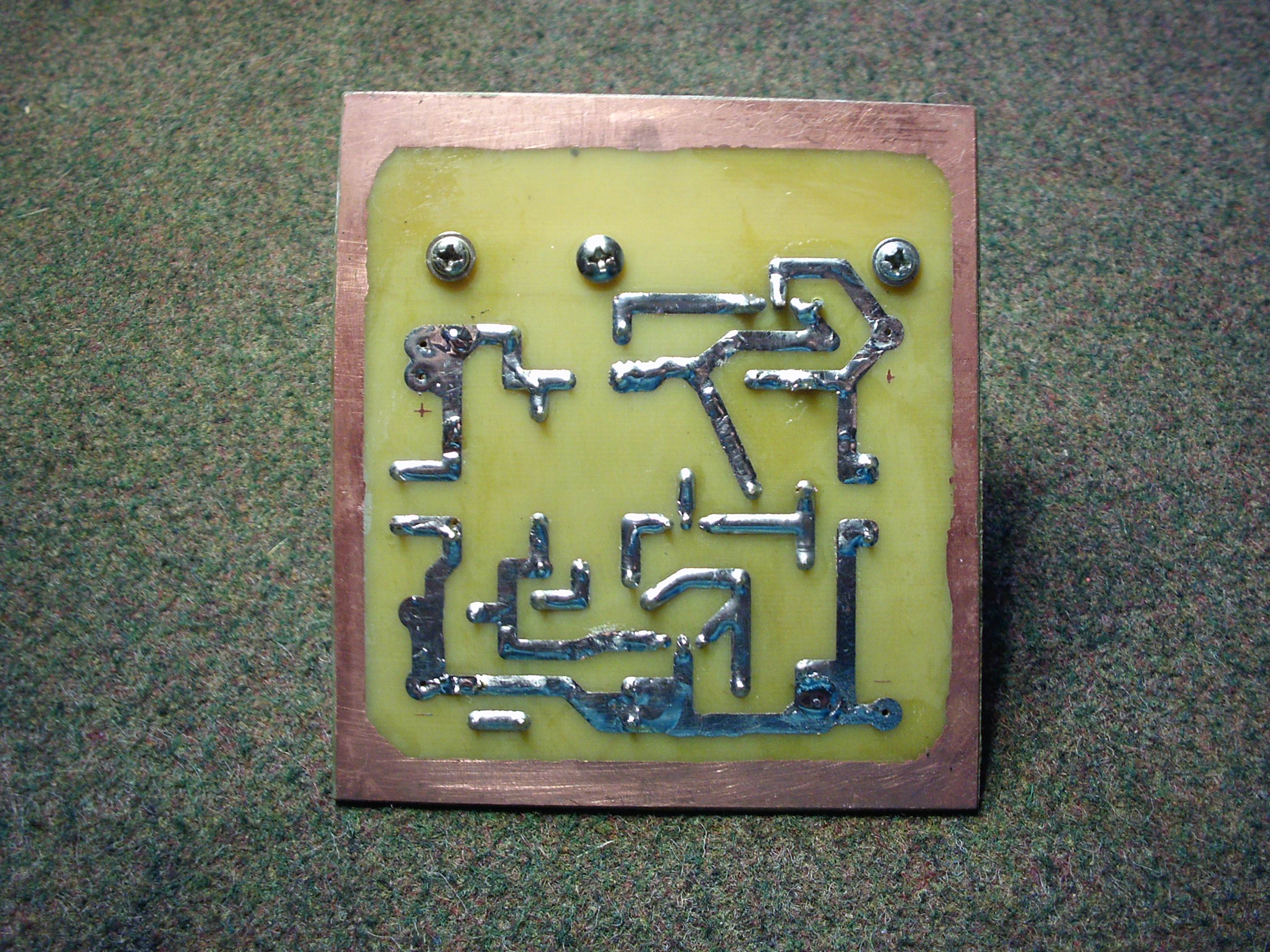

IMAG0066.jpg [ 1013.35 КБ | Просмотров: 5595 ]

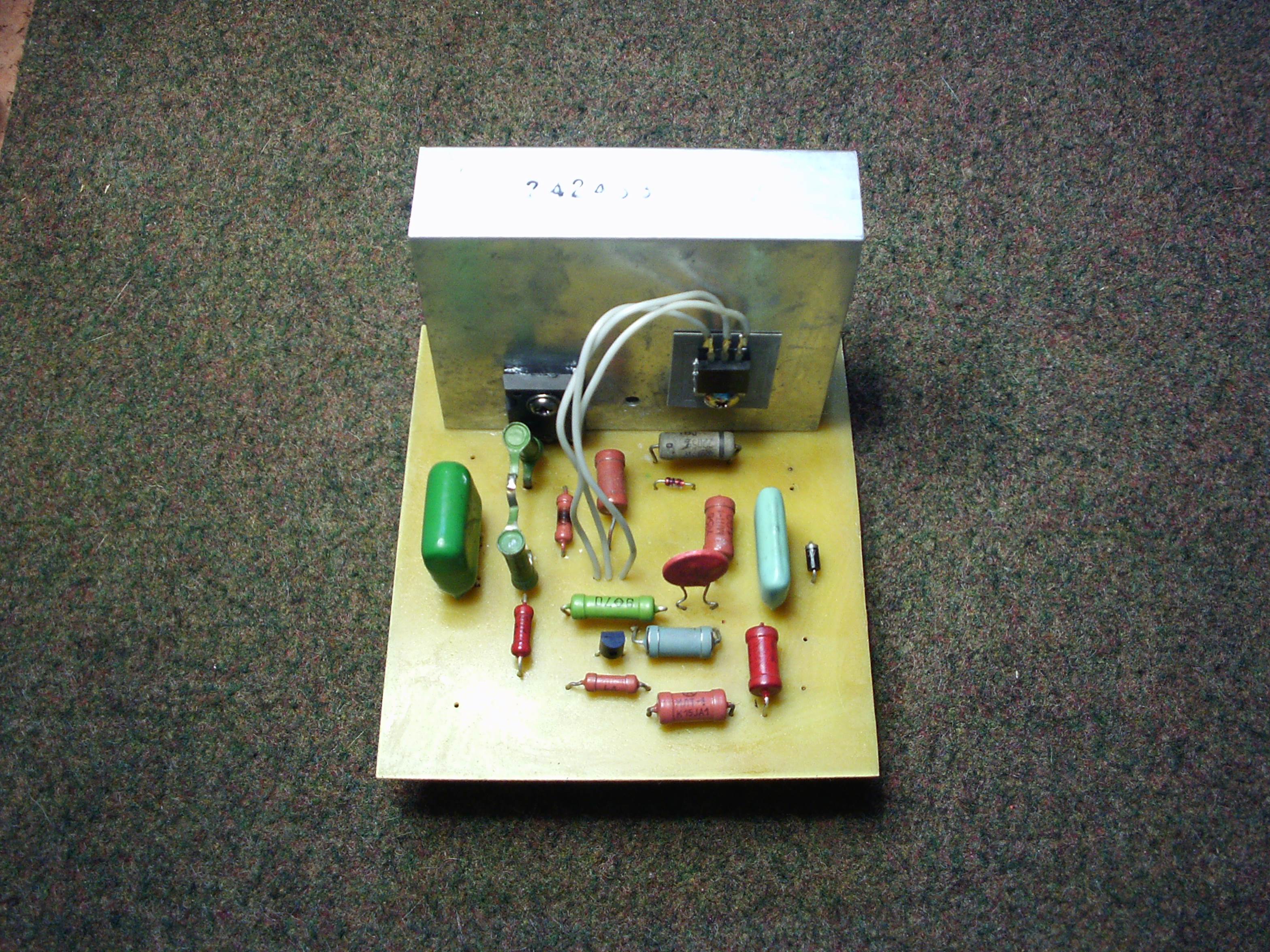

IMAG0067.jpg [ 951.37 КБ | Просмотров: 5595 ]
Схемы нет. Печатная плата разведена в SprintLayout6, все элементы подписаны. Печатная плата делалась под свои элементы и радиатор, если нужно, то вносите собственные изменения.
Плата
Архив WinRAR.rar [18.06 КБ]
R1-270K-2Вт5%
R2-22K-0.25Вт5%
R3-10K-2Вт5%
R4-820K-0.25Вт5%
R5-1K-2Вт5%
R6-100Ом-0.25Вт5%
R7-1К-0.25Вт5%
R8-22Ом-2Вт5%
R9-100К-1%-2Вт
R10-820Ом-0.25Вт желательно 1%
R11-150Ом-0.25Вт желательно 1%
С1-220нф-630В
С2-100пф
С3-220нф-630В
VT1-MJE13003, MJE13004, MJE13005
VT2-IRF744 Можно поставить другой полевой транзистор на напряжение не ниже 450В. Были опробованы: IRF830, IRFP460
VT3-TL431
D1-1N4007
VD1-Стабилитрон 500мВ-6.8В
Максимальный выдаваемый ток стабилизатора 100мА
Входное напряжение от 300В до 400В Выходное напряжение подстраивается резистором R11. Настройку производить под нагрузкой 30-50% При сочетании R10-820Ом и R11-150Ом выходное напряжение составит примерно 250В-255В. Транзисторы желательно установить на изоляционные прокладки, дабы изолировать радиатор от напряжения.
Все работы проводить осторожно, не забываем про высокое напряжение на плате и элементах
