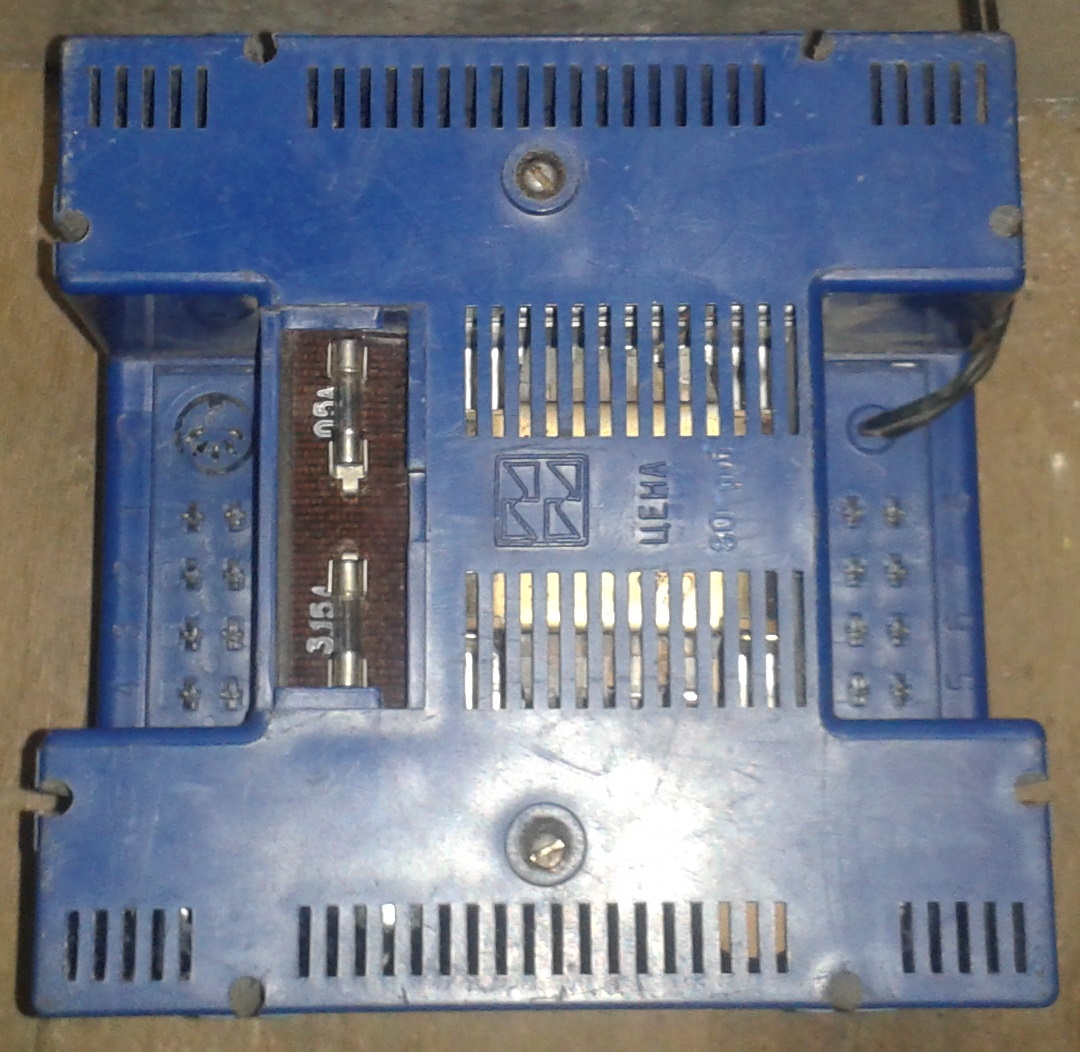

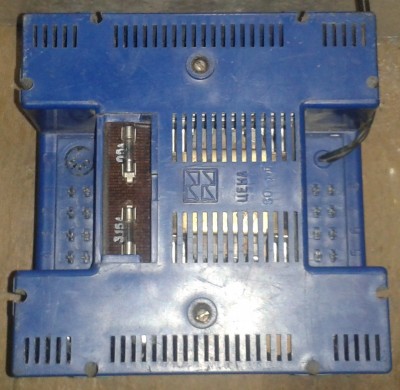

Несколько кнопок и больше ничего.
Может там разъемы какие-нибудь имеются?
А внутрь не заглядывал?
заглядывал... Есть разъемы снизу вот фото:
2015-04-05 22.30.05.jpg [ 300.69 КБ | Просмотров: 2095 ]
Не судите строго, я только учусь.

нет, на радиоточку не тянет... Динамиков нет... только 3 разъема... ( парные контакты :::: пронумерованы 1,2,3,4 и с другой стороны тоже :::: 5,6,7,8 и еще 1 разъем похож на гнездо от старых "мышей"- пять контактов и 1 для направляющей)
 Заголовок сообщения: Re: Фотографии советской техники.
СообщениеДобавлено: 07 апр 2015, 08:57
Интересно... :? Даже разъем магнитофонный имеется. Может цветомузыка какая-нибудь? Внутрь не заглядывал?

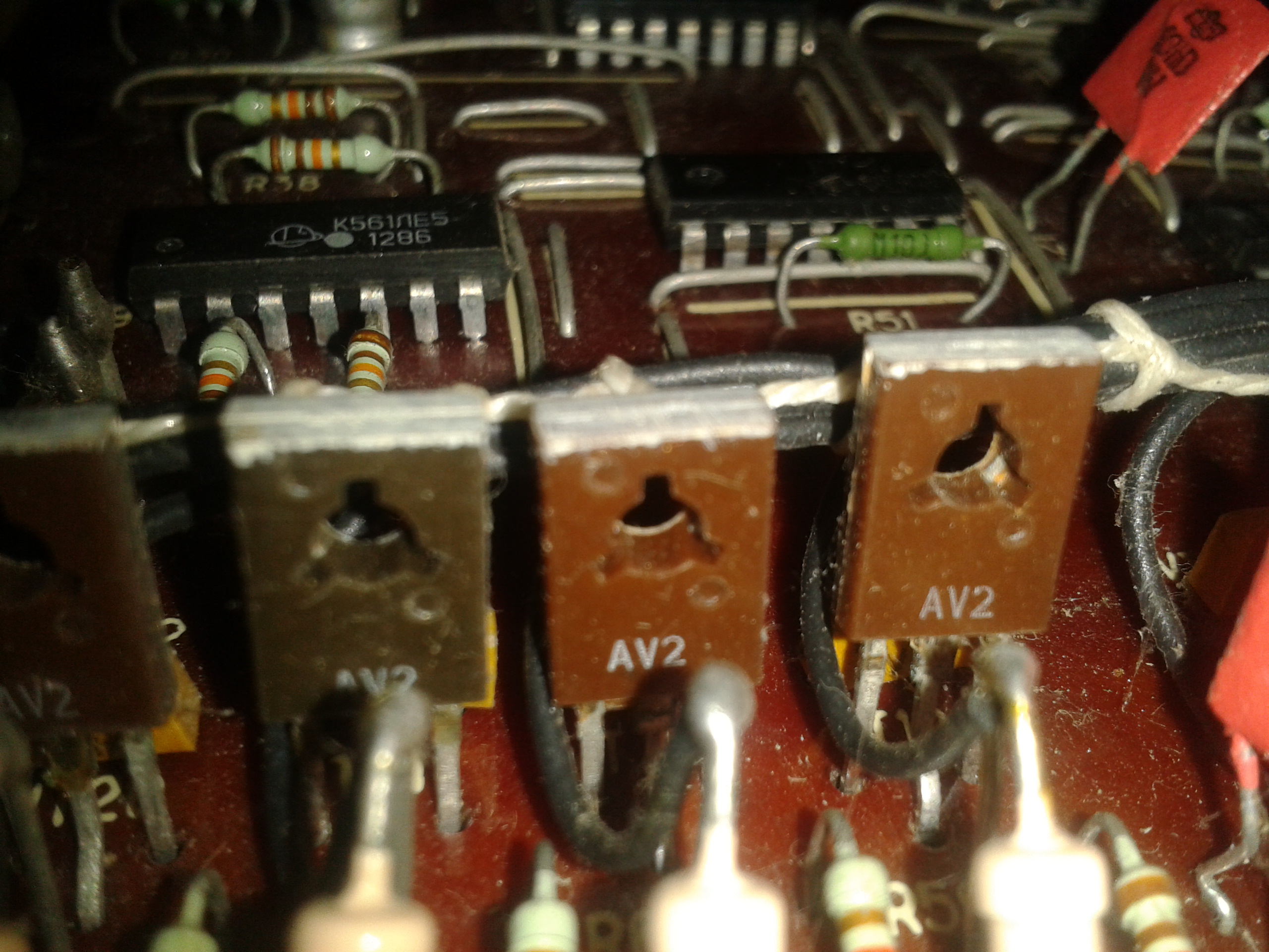

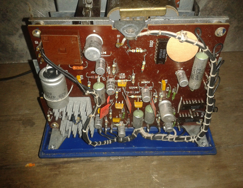

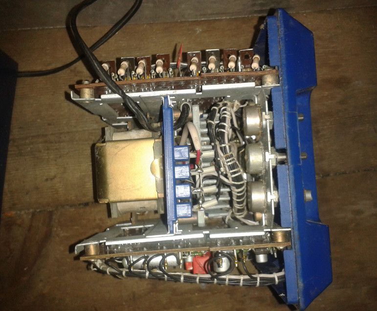

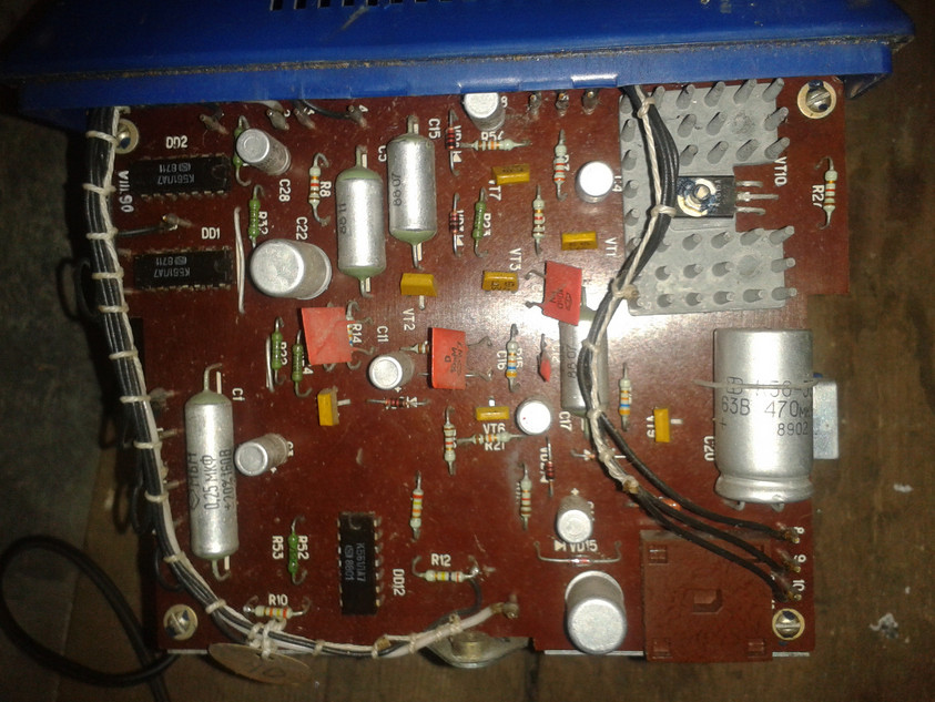

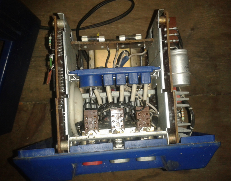

разобрал, нафоткал...
(недавно узнал как выглядят кт-315) ;)
Увидел их))) уже знакомых)
1.jpg [ 113.75 КБ | Просмотров: 2082 ]
2.jpg [ 164.95 КБ | Просмотров: 2082 ]
3.jpg [ 174.54 КБ | Просмотров: 2082 ]

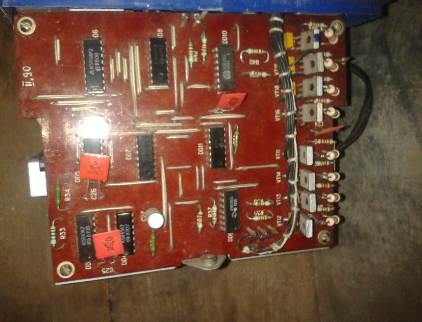

вот еще фотки...
4.jpg [ 190.92 КБ | Просмотров: 2082 ]
5.jpg [ 108.23 КБ | Просмотров: 2082 ]
6.jpg [ 91.2 КБ | Просмотров: 2082 ]

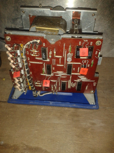

еще тройка
7.jpg [ 177.48 КБ | Просмотров: 2082 ]
8.jpg [ 150.71 КБ | Просмотров: 2082 ]
9.jpg [ 156.1 КБ | Просмотров: 2082 ]

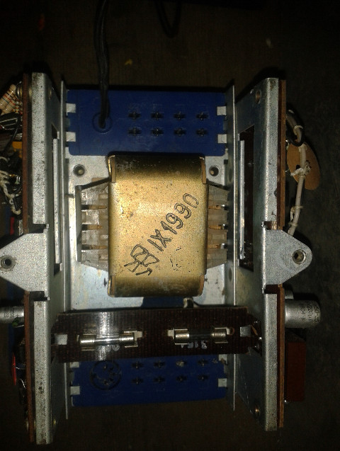

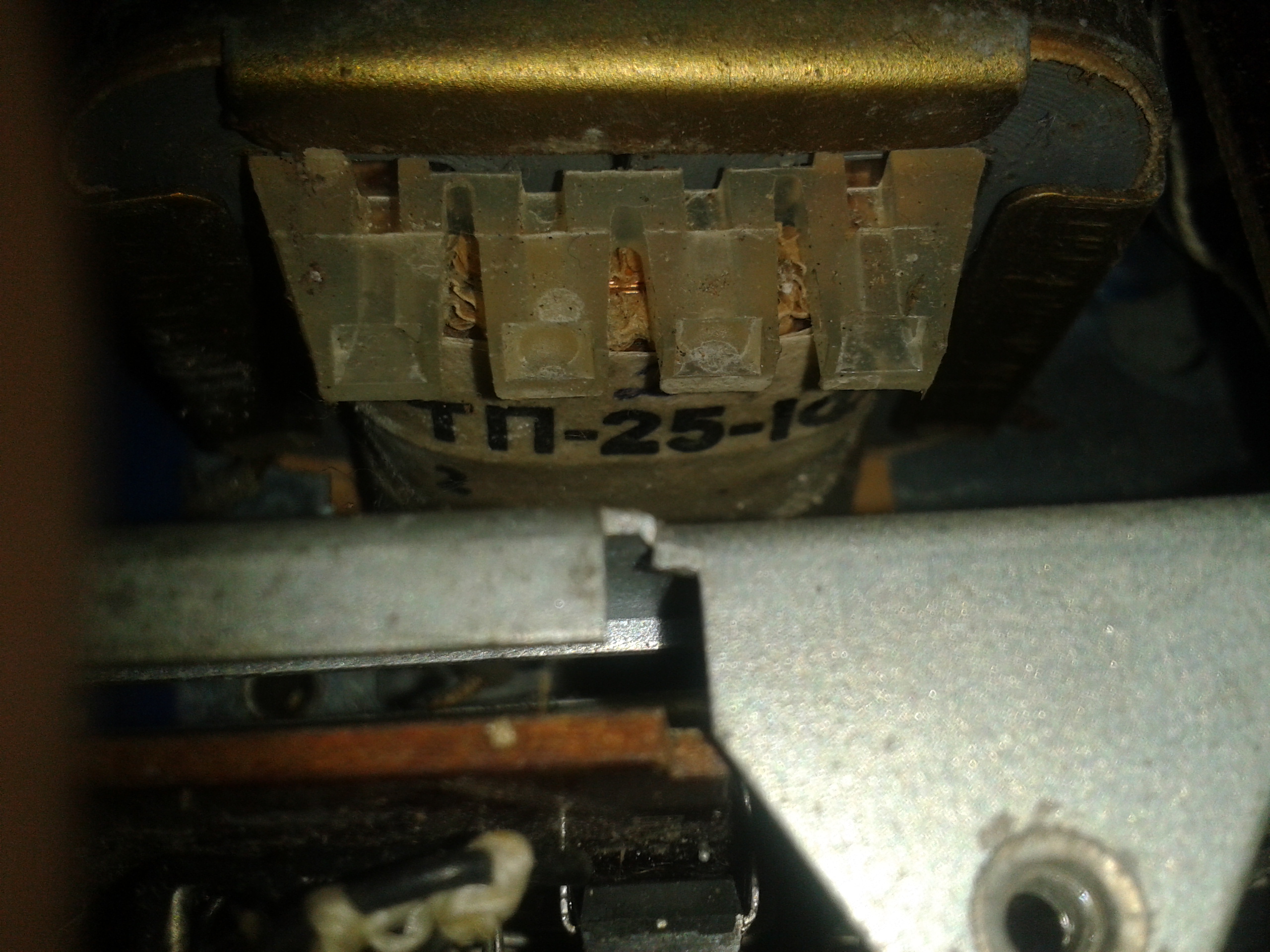

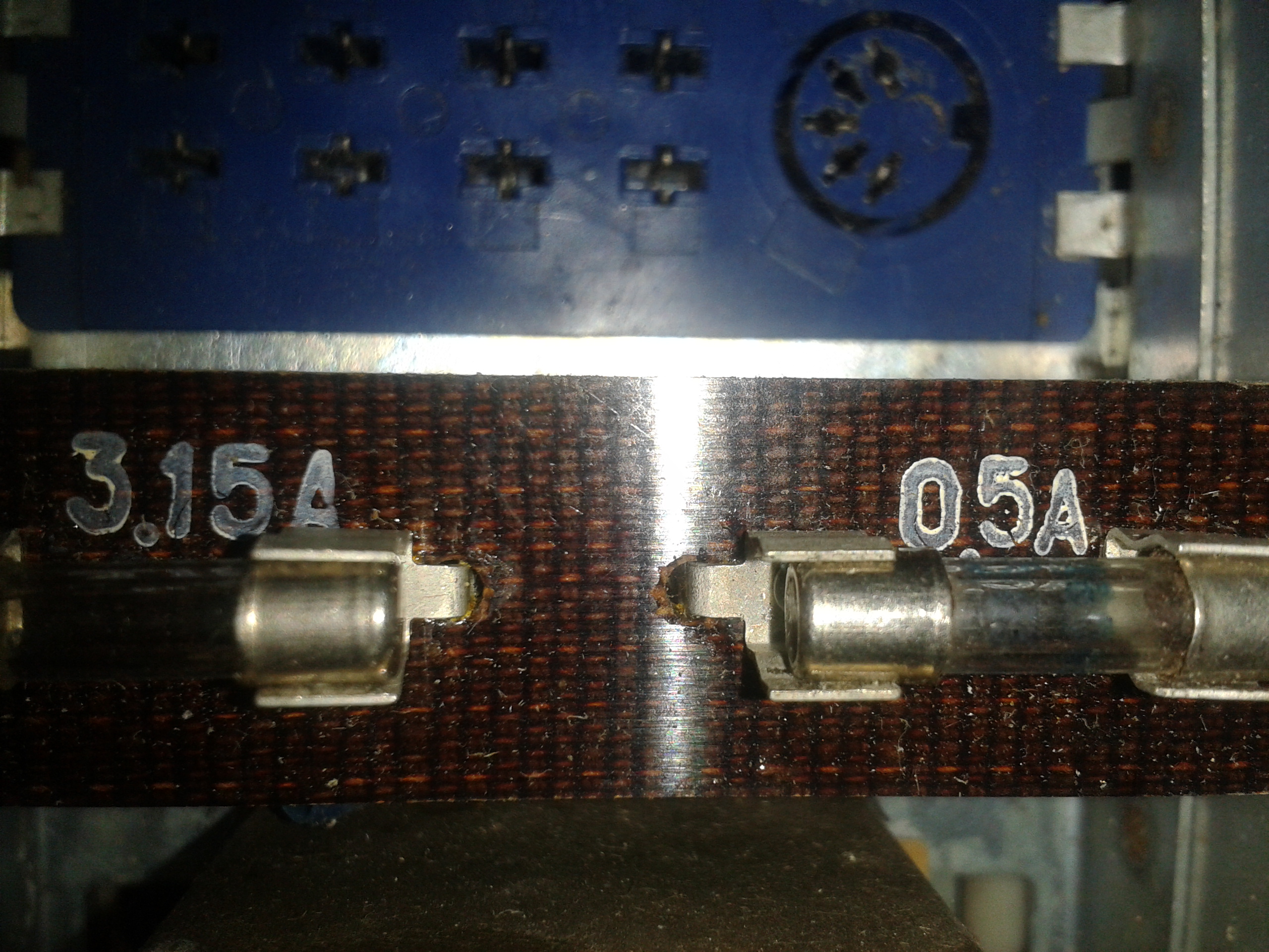

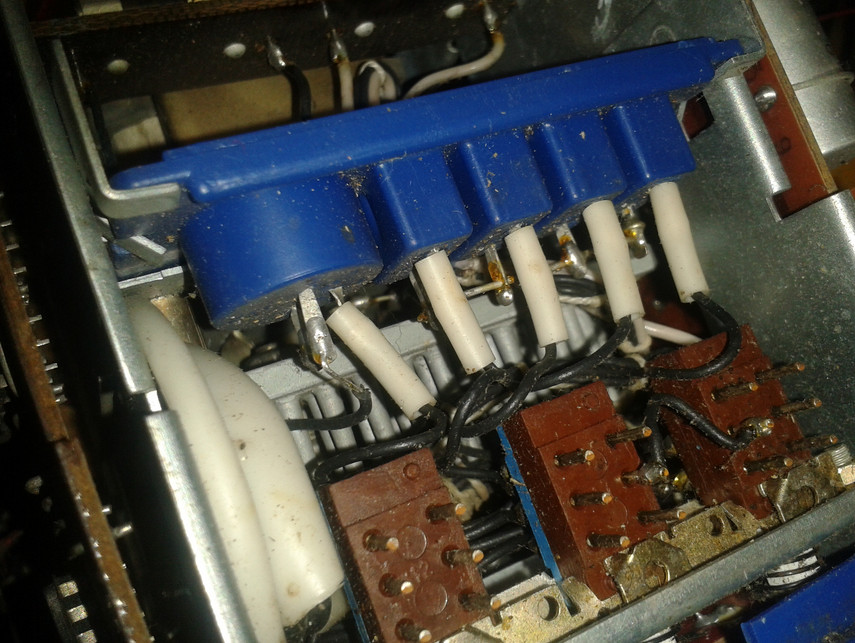

фоток много наделал... был бы толк)
Комментарий к файлу: ряд транзисторов стоящих у ряда транзисторов кт-315
2015-04-08 07.54.34.jpg [ 1.31 МБ | Просмотров: 2087 ]
Комментарий к файлу: не разбираюсь в трансах, но на вид ничего такой) проверенный временем)
2015-04-08 07.55.44.jpg [ 1.25 МБ | Просмотров: 2087 ]
Комментарий к файлу: путем подбора предохранителей неизвестных номиналов подобрал напряжение: либо 1,24 В либо 9,01 В
2015-04-08 07.55.54.jpg [ 1.48 МБ | Просмотров: 2087 ]
СообщениеДобавлено: 08 апр 2015, 10:04
Озадачил по самое немогу... :?
Куча цифровых микросхем и выходы на мощных транзисторах. Если учесть еще то что еще вход от магнитофона имеется, то точно это какой-то автомат световых эффектов. Причем заметь: транзисторы не высоковольтные: то есть рассчитаны на управление нагрузкой не более чем на 12-24V.
PS. Когда фотки выкладываешь старайся их сжимать, а то 4 мб в одном сообщении это перебор: не у всех быстрый интернет имеется :!:
