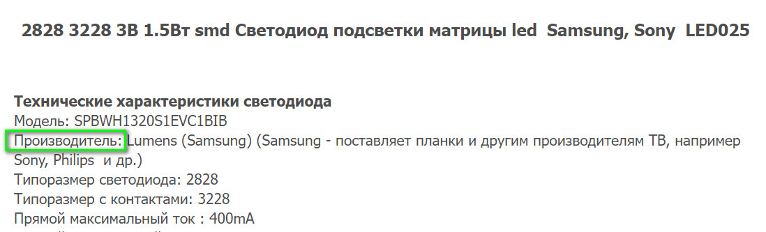

перешел по твоей ссылке, увидел следующее:
2025-01-16_233649.jpg [ 93.48 КБ | Просмотров: 11120 ]
Обычный интернет-магазин :)
