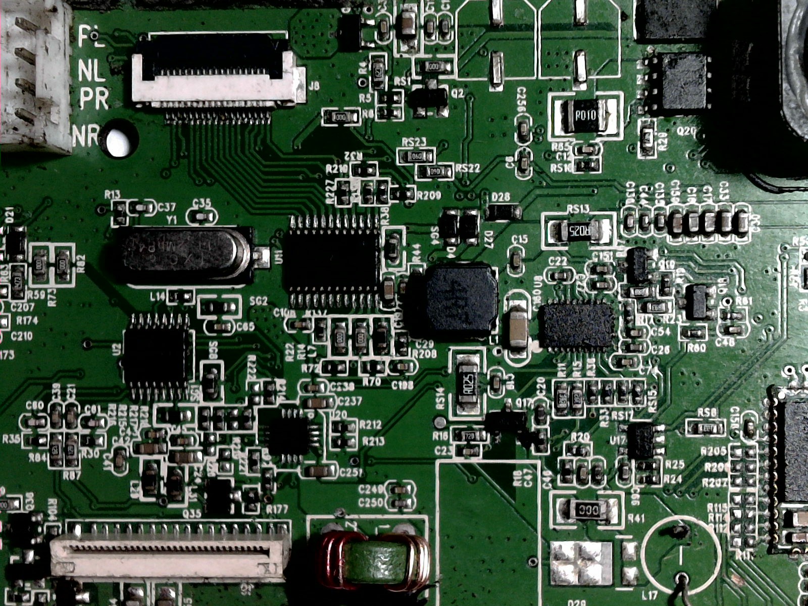

Смотришь в монитор и паяешь, но если есть хоть минимальная задержка, то это усложняет работу, так что учитывая что это первый микроскоп, то бери бинокуляр, пусть и самый дешевый

Приветствую!
" Пришёл" микроскоп. Сделал фото с максимального расстояния от шасси до микроскопа ( 115 мм)
Цвет , яркость , гамму , насыщенность , контраст, яркость, резкость настроил , как сумел..
Можно и под углом рассматривать участок шасси..
Настроить свет на шасси необходимо "Приловчится".

Паять под ним как :?:

Сейчас буду пробовать .

В общем не знаю, что сказать...Долбаная задержка..........
Сдул микросхему феном без микроскопа , только после пропайки ног свинцовым припоем .
Припаять микросхему именно глядя в экран монитора не смог.
Вижу идеально увеличенную картинку , как флюс " Плывёт под паяльником и т.д.
А вот с ориентироваться в под микроскопном пространстве жалом паяльника ( не посмотрев "Предварительное направление удара " ) крайне затруднительно... Увеличение хорошее, а вот с ориентироваться тяжело...
Всегда так делаю - быстрее снимается
Задержка мозг парит
P.S Для разглядывания номиналов деталей отличный :!: и ничего более :D

Вот потому чисто оптический микроскоп и лучше ,никаких тебе там задержек. Это как в фотографии настоящий оптический зум лучше цифрового . Но раз уже куплено то все равно пригодится, удобно делать снимки с плат таким микроскопом.
