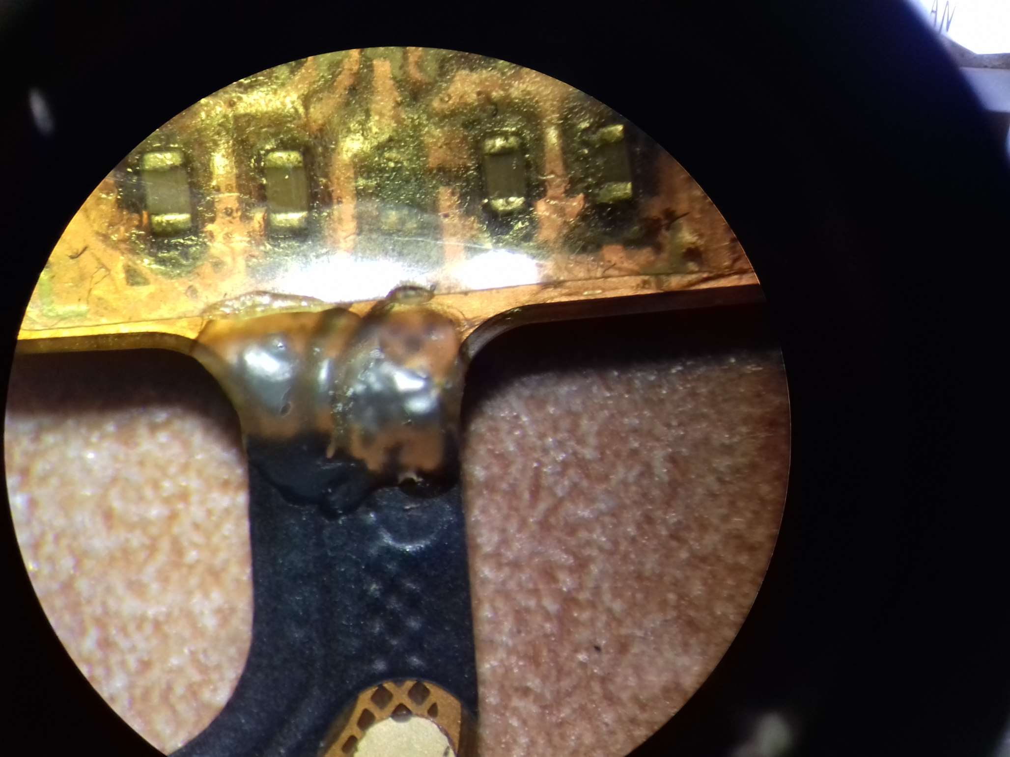

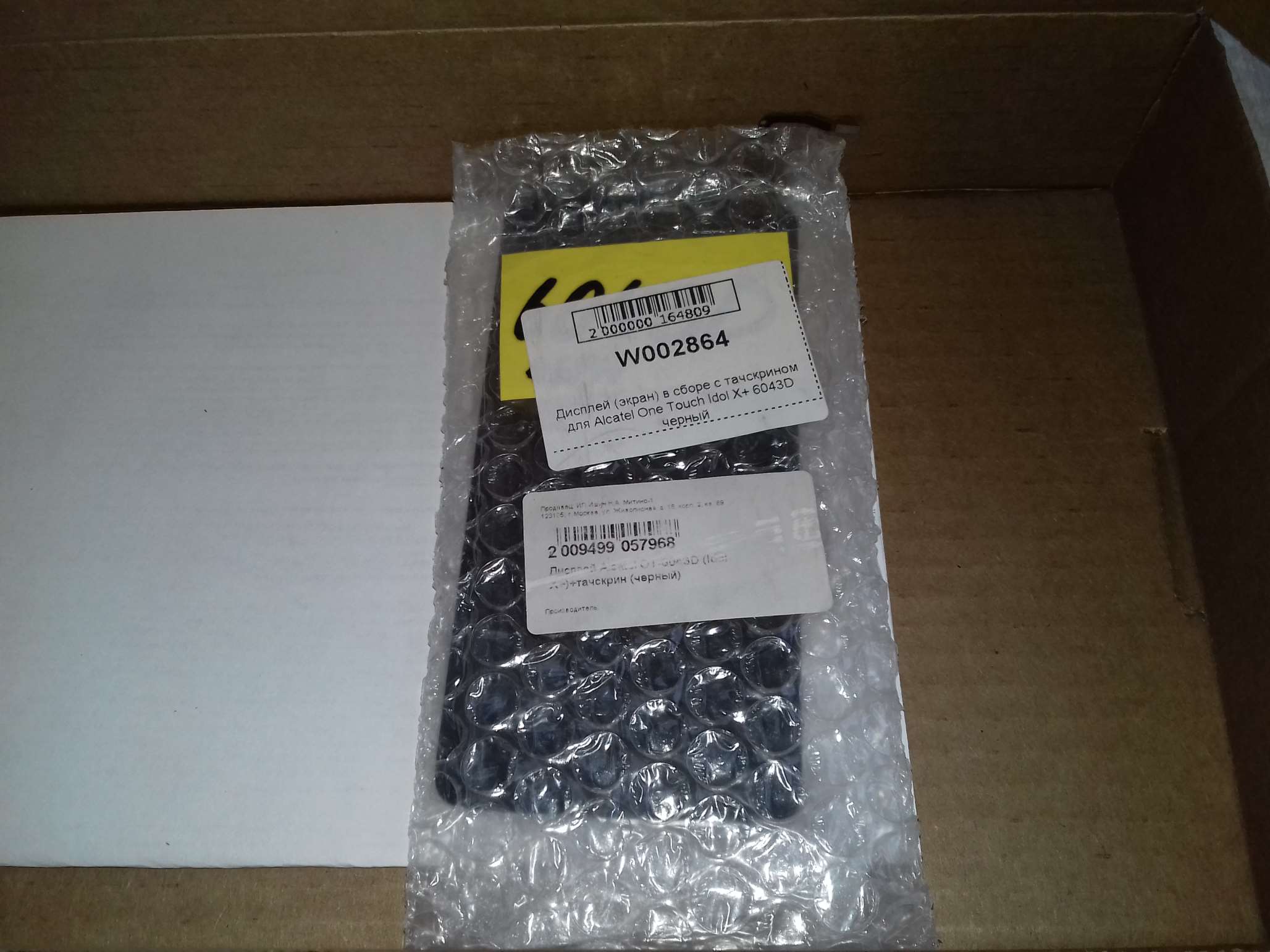

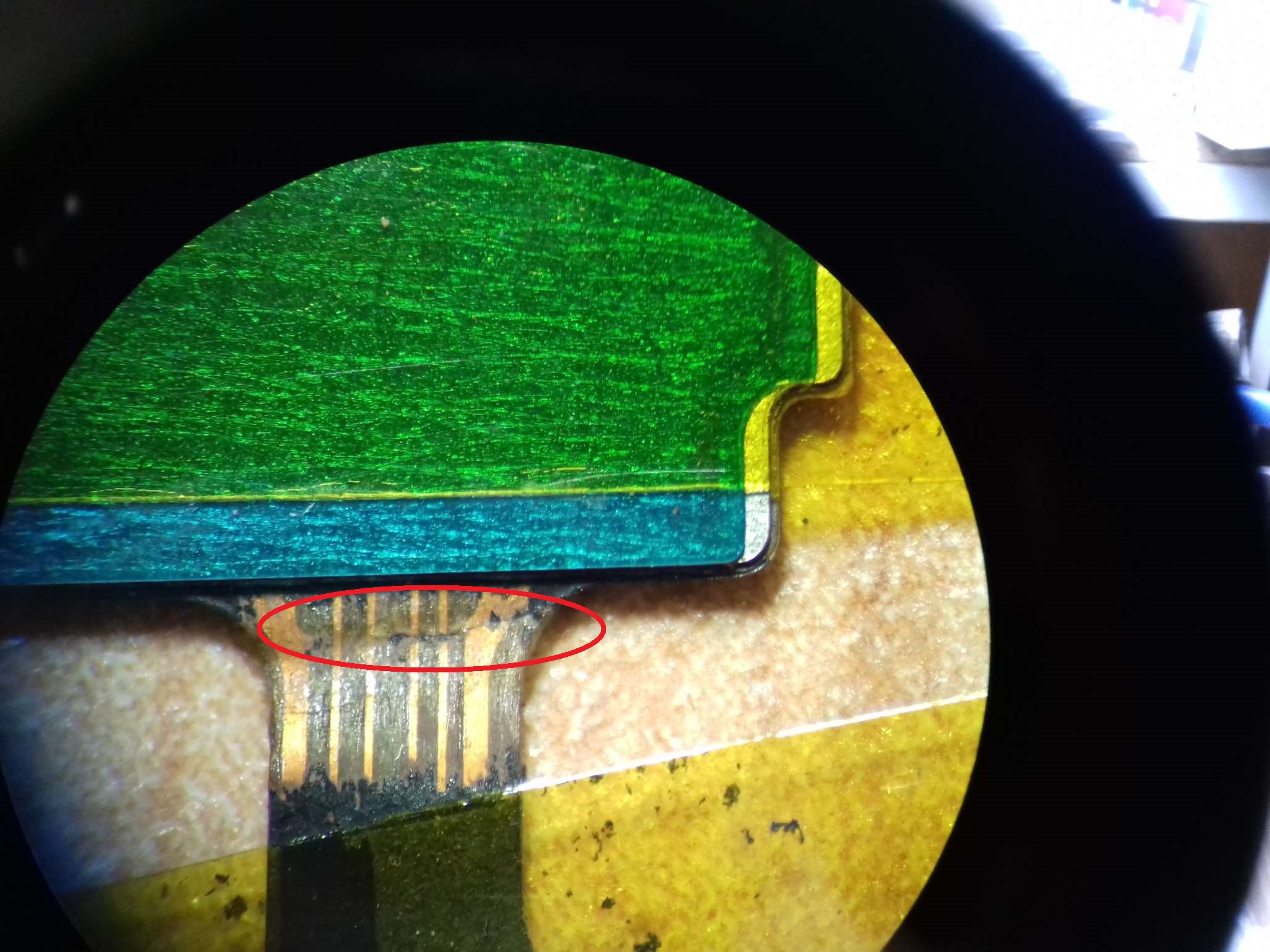

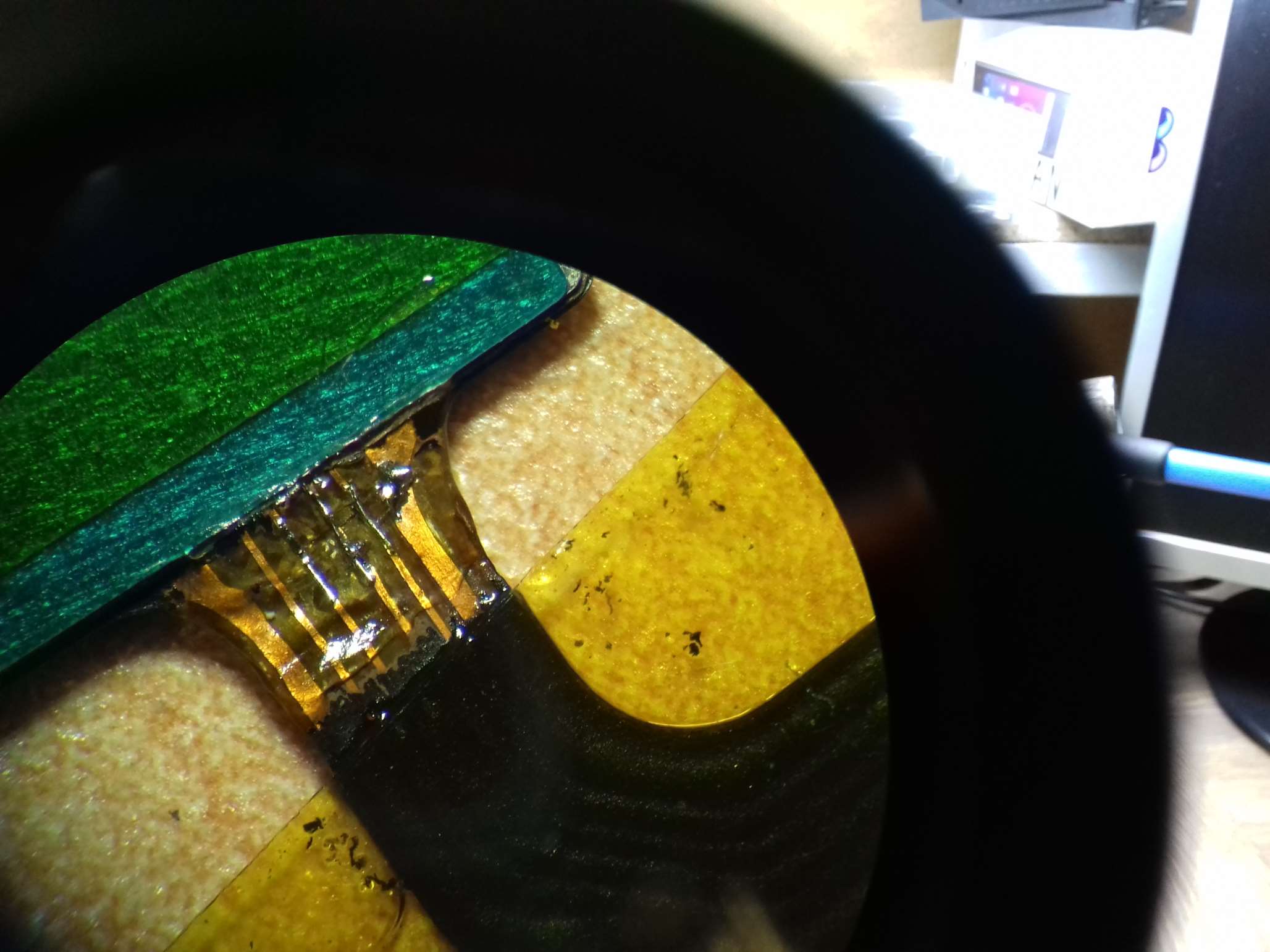

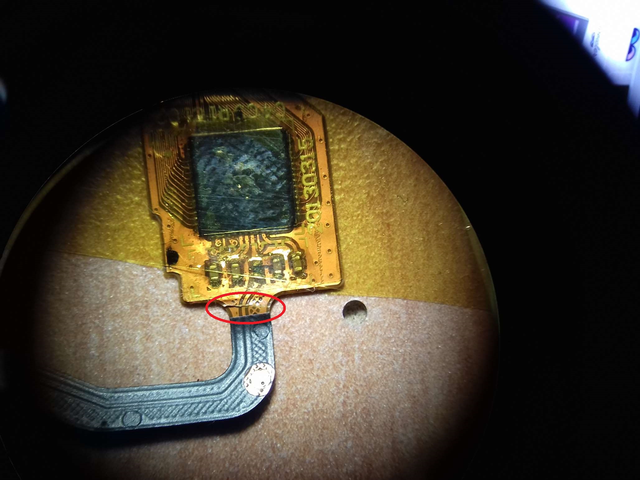

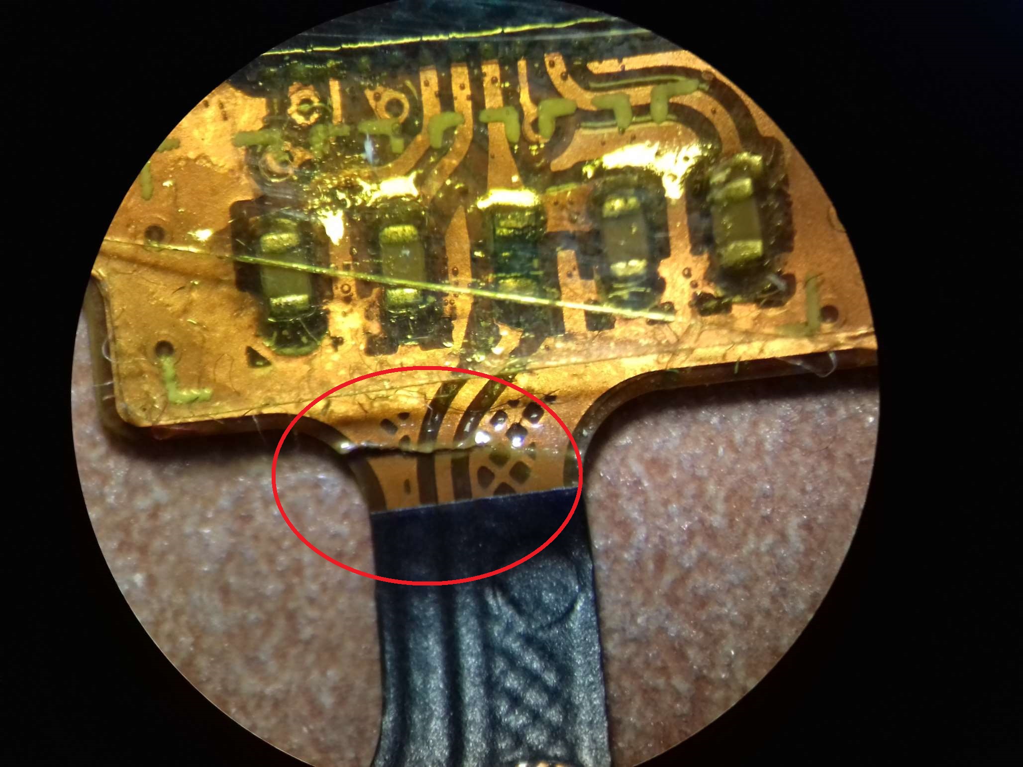

В ремонте был телефон Alcatel One Touch 6043D Idol X+ Требуется замена модуля LCD. В первый раз покупал с Китая, нижние кнопки были глухие и не было подсветки из-за этого этих кнопок, плюс дисплей немного выше и плохо вставал в рамку. Давно заказываю с магазина https://magazin-detaley.ru Матрицы для ноутбуков, упаковка класс, товар всегда рабочий, доставка быстрая. Ну и решил купить у них модуль, с Китая 1200р. а с этого магазина с доставкой вместе 1500р. Да и главное фотография вроде настоящая дисплея, я судил именно по фотографии, нужно было убедиться, что кнопки будут нормальные, вот и решил у них купить. В общем все оплатил, доставили за 9 дней. Телефоном я занялся только спустя 12 дней, не было времени. Начал осматривать дисплей и обнаружил, что порван шлейф Touch Screen, я его извлекал аккуратно из пакетика, в какой монет его повредили это вопрос. Написал в ТЕХ поддержку, претензий предъявлять нет смысла, не докажите, что вы не верблюд, просто написал, что осматривайте товар перед отправкой. И кстати, я изначально просил проверить товар перед отправкой, но видимо забили болт я так понял. В итоге, шлейф восстановил, с огромным трудом, так как в месте ремонта шлейфа, должен идти изгиб, иначе не встанет лоток SIM, пришлось точить корпус телефона, что бы шлейф лег как должен. Товар сам по себе отличный, дисплей супер, тач тоже, кнопки нижние теперь подсвечиваются. Но. С тех поддержки так и не ответили и в целом неприятно, что мог потерять 1500 из-за наплевательского отношения.

СообщениеДобавлено: 17 окт 2019, 12:59
Ответили сегодня с магазина, неужели форум мониторят :D
Вот их ответ:
Благодарим за Ваше обращение в наш Магазин.
К сожалению, это человеческий фактор - недосмотр товара перед отправкой.
Приношу извинения от лица компании.
Чтобы сгладить негативный осадок после вскрытия и проверки нашей посылки, можем предложить приобрести повторно данный дисплей по закупочной цене (если он все еще Вам актуален).
О как. Вину признали, но могли бы и подарок какой отправить, 20 рублей на телефон тоже не плохо.

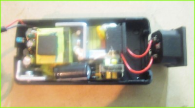

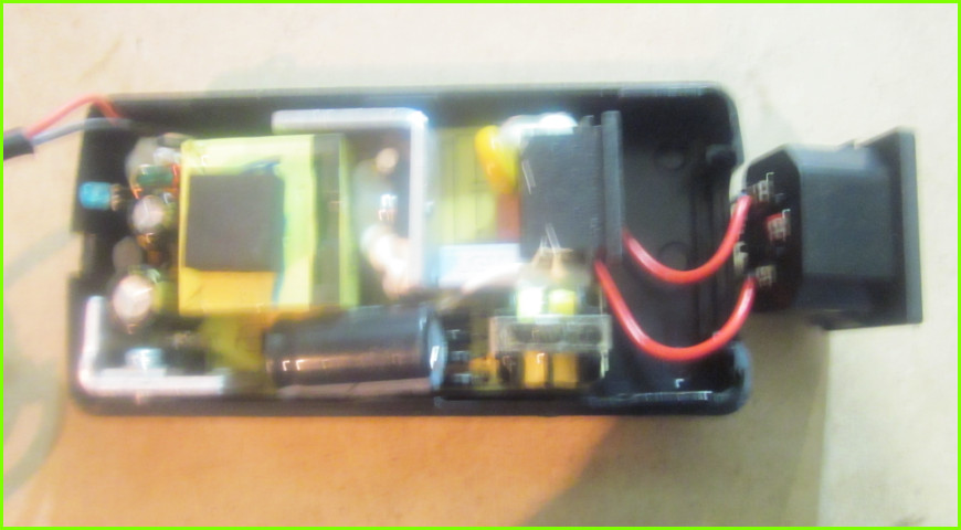

Вчерась попалась мне очередное китайское-Али-чудо.
В общем предыстория такова:
Еще по весне обращался человек по вопросу ремонта инкубатора. С его слов- внутрь попала вода.
Вскрываю- оказалось там импульсный источник питания на 12В внутрях, выгорел в хлам.
Посоветовал сбегать в магаз и купить БП на 12V, Ампер так на 3-4.
Он сказал "понял", развернулся и ушел...
С тех пор прошло месяца четыре, появился со словами "Привет, особой срочности не было, заказал блок питания на Али, только недавно получил посылку, давай переставим".
Вскрываю этот новый БП, наблюдаю вот такую картину:
2020-09-20_215537.jpg [ 84.1 КБ | Просмотров: 4833 ]
Получается братья наши желтые, где-то взяли БП, впихнули его в другой корпус и даже не удосужились прежний разъем удалить? Так что-ли?...
Ладно, начинаю проверять- на этикетке заявлено что 3 Ампера держать должен, выясняется что при нагрузке в 1,8А начинает чирикать и падать в перегруз...
Токовый датчик был установлен 3,3 Ома, уменьшил до 2,2, вроде нагрузку до 2,5 Ампера стал держать... На том и остановились...
Жаль вот только он мне ссылку на этого продавца до сих пор не скинул

Блок питания еще нормальный, есть сетевой фильтр, варистор, видимо фирма :D Давно понял, они не переживают, что то и продают, главное обертка :lol:
СообщениеДобавлено: 21 сен 2020, 10:22
Просто наверно корпуса не оказалось подходящего :?
