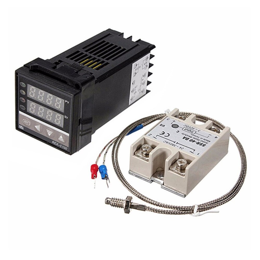

Женя, купи термо реле REX C100, у меня 2 штуки таких, сделаешь установку нормальную :) http://ali.pub/4562fp
113.jpg [ 92.16 КБ | Просмотров: 3705 ]
