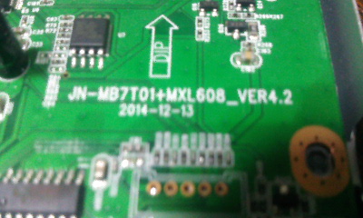

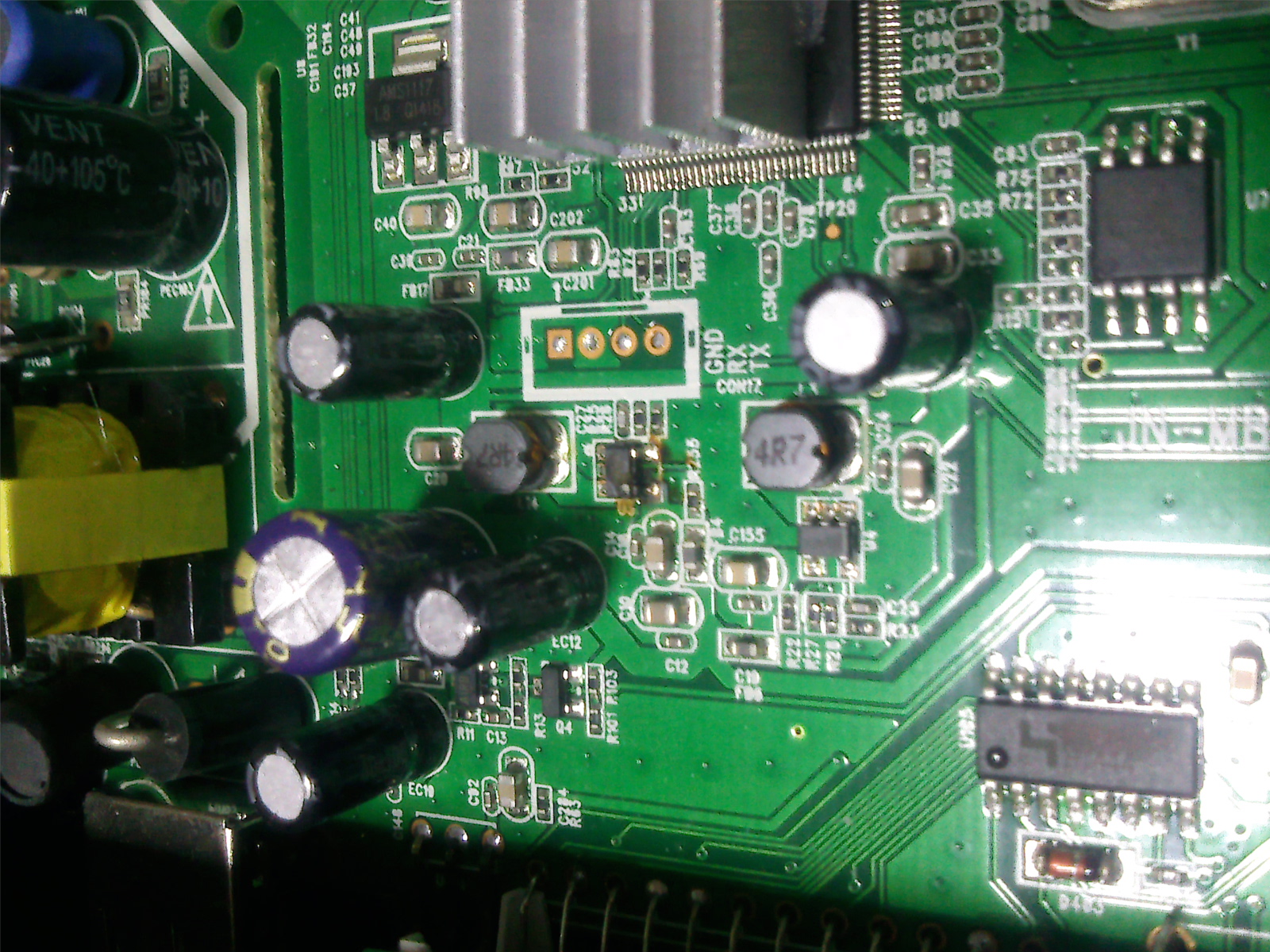

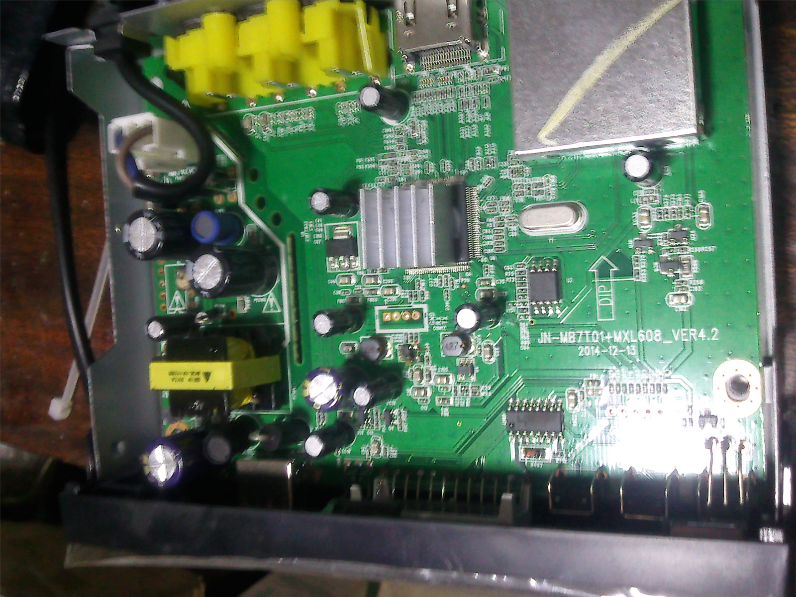

Из за неисправной розетки из приставки пошел дым и она перестала включаться.
СообщениеДобавлено: 19 дек 2015, 00:18
Сообщения: 310
Откуда: Ростов-на-Дону
место жительства: РнД,СЖМ
Светодиод не горит. хотя модуль питания исправен. нашел сгоревший чип. что это,как его зовут,и за что он отвечает??? я не знаю. единственное что могу о нем сказать .его кличка на плате U3

СообщениеДобавлено: 19 дек 2015, 03:53
Похоже что dc-dc преобразователь, разбирайся какие ножки куда идут, если одно напряжение формирует, то можно что нибудь придумать.

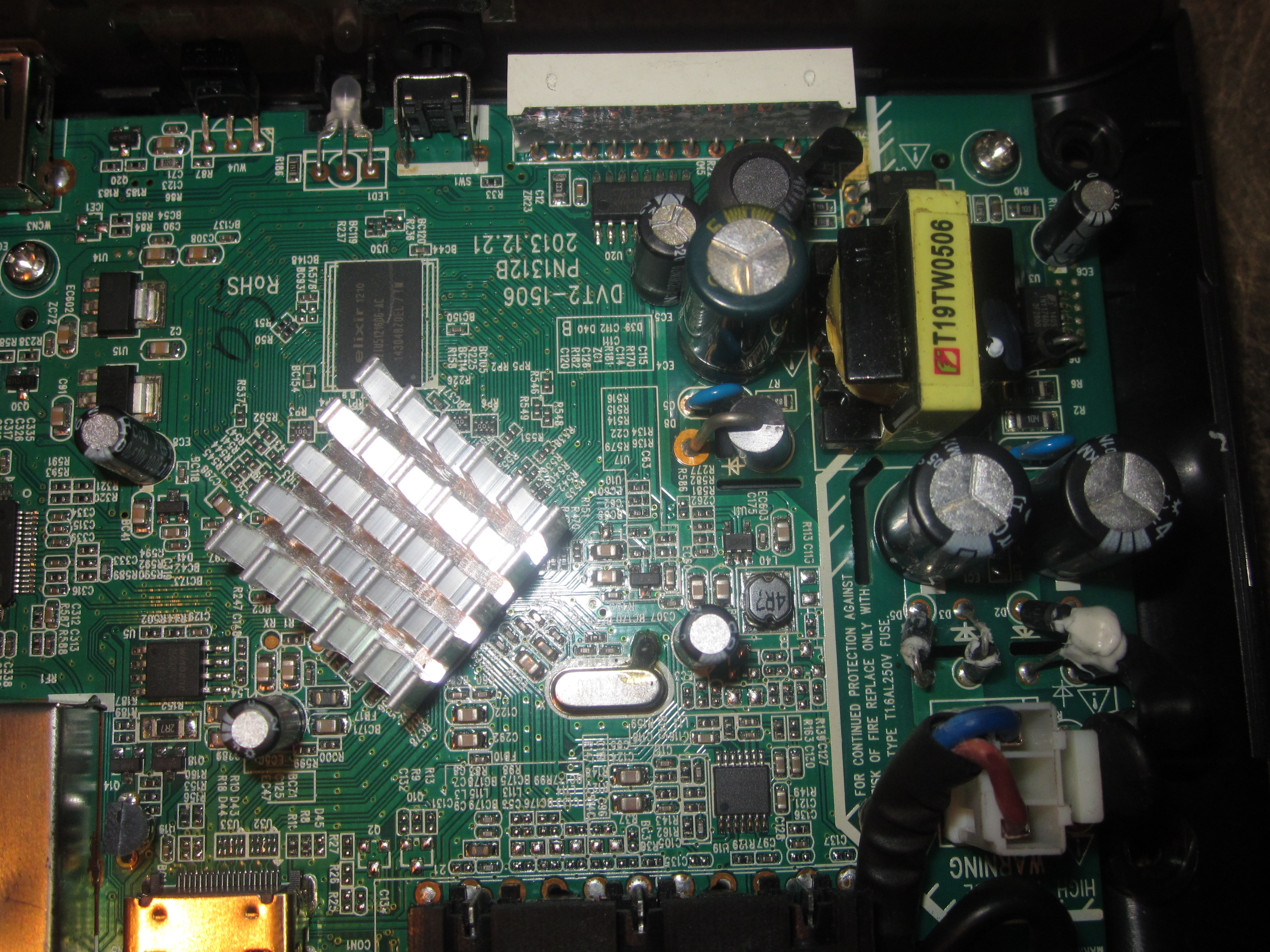

СообщениеДобавлено: 19 дек 2015, 10:35
У меня в данный момент немного похожая приставка валяется. Название на микрухе плохо читается- что то вроде LD481 или ED48I. В общем как-то так...
фото 01.jpg [ 3.24 МБ | Просмотров: 10101 ]
СообщениеДобавлено: 19 дек 2015, 10:55
А что она делает? :) стабилизатор или что то другое?
СообщениеДобавлено: 19 дек 2015, 11:50
Думаю что на питания проца. тем более что вывод U2 связан с дросcелем.
U8 стабилизирует 1.8 вольт
U4 на дросселе рядом с ним сколько вольт?
Обычно питание в ресах 3.3 вольт(питание памяти) ,проц 1.8 и 1.2 вольт.
Откидывай U3 ,на дросселе рядом с ним проверь на КЗ, если козы нет то кинь туда 1.2 вольта.
Можешь на LM 317 сделать любое напряжение.
