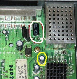

Привет,Всем заглянувшим в тему!
    Как то завис ресивер,при включении зависала картинка,на пульт не реагировал,5-10 минут работы и все приходило в порядок.Дядюшка Гугл сказал ищи вздутый конденсатор.Вскрыл больного,беременных конденсаторов нет.Дядюшка Гугл сказал -меняй по схеме конденсатор CP304. Заменил - заработал ресивер.Через время заметил,что пульт ДУ тормозит после включения, минуты две зависает.Спросил у Дядюшки-он не знает. :?

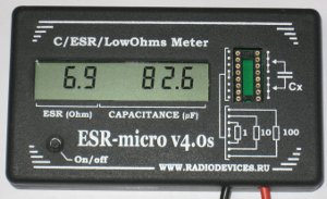

      Но,пришел приборчик ESR-micro v4.0s.
    Он мне показал, что на конденсаторе утечка и завышен ESR.На фото он выделен желтым(не помню его номер по схеме,а вскрывать опять лень),помню что 47 мкф/ 16 вольт, а показал 33мкф. и ESR- 4ом..
Заменил-все нормально! Конденсаторы желательно откусить так,что-бы остались выводы от них и к ним припаять новый.Тем самым, Вы не спалите дорожки на плате паяльником.Я их "удачно" спалил. :lol:
    Пишу болячки и методы лечения,которые мне дал Дядюшка и выявил Сам.
    Если зависает после вкл. - конденсатор CP304 на фото белым
    Зависает ДУ- заменить конденсатор,на фото желтым
    Рокот по звуковым каналам- конденсатор СР601
    Другое-электролиты в блоке питания: С11 и С24
    Пишите, какие еще типовые неисправности бывают.

Ресиверу лет 10. Конденсатор CP304 менял год назад. Тот, который желтым выделил,менял 4 дня назад.Все работает отлично! Вот только не нравится , что пульт ДУ нужно направлять на ресс. Так с новья. Как сделать что бы работал нормально? Вот на телеке пульт класс, в противоположную сторону направляю а он пашет. :o
