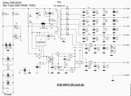

Здравствуйте, Блок питания ресивера Star Track 550D модель DVB SMPS265 VER3.0 не включается. После трансформатора нет никаких напряжений. У С6 стоящего между землей и 5 тым выводом шимки 5МО2659R ЕСР было 18 Ом заменил и припаял нормально диод в мосту, БП не заработал. На фильтре после моста есть 340В, все резисторы и електролиты гарячей части проверил, между 4 и 3 ногой шимки сопрот. в обе стороны 107 Ом резистор выпаевал, между 4 и 2 60 Ом в обе стороны, тоже на двух выводах оптопары. Если шимка работала на плохом електролите С6 1мкф. 50В могло ли это ее выбить? Если не рабочая оптопара (сопрот выв 60 Ом), может ли изза нее не запускатся БП вообще?
Гарячая часть БП как на 2 рисунке...
