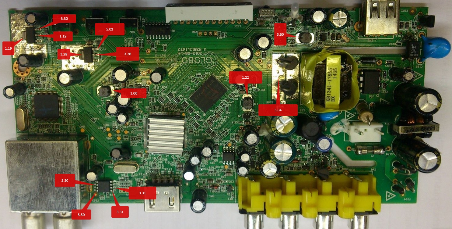

GLOBO GL100
Spi Flash - 25Q32BS
Sdram - EM6GC16EWXD-12H
Demodulator - MN88472
Display Driver - FD650B-S
Power Board - PN8136
Проблема в следующем. Принесли, просто горит зеленый светодиод и все, соответственно не реагирует ни на кнопки ни на пульт. Проверил напряжения (на картинке) все вроде бы в норме.
Снял флешку 25Q32BS, прошивку взял из архива http://remont-aud.net/dump/sat/globo/globo_gl100_shassi_main_board/451-1-0-27594
Прошил программатором CH341A. Программа версии 1,18 (пробовал и 1,30). Заливается флешка нормально, ставлю обратно, и тоже самое, горит зеленый и все.
Еще, когда нажимаю в программе найти чип, то в колонке ниже выбора микросхем пишет 3 пункта (тип мс, производитель...) Other, ну а дальше контрольные суммы.
В программе 1,30 выдает при определении ошибку.
Хана программатору? Потому что до этого своя приставка тоже себя так вела, прошивал, толку ноль. Отдал знакомому он прошил, и приставка ожила.
Комментарий к файлу: Напряжения
b26e6-clip-903kb.jpg [ 903.41 КБ | Просмотров: 9148 ]

В таких случаях нужно иметь несколько прогеров разных , мало ли чего, а проверить можно просто, возьми рабочий девайс с рабочей прошивкой, слей прошивку и сохрани , а потом пробуй прошивать , прошивка то уж точно рабочая будет и железо , так отпадут все сомненья, а слить для верности желательно рабочим прогером.

Рабочая приставка есть, но вот думаю если программатору амба, останусь без ресивера)))))

C начала приобрети другой конечно же , тут есть тема про программаторы .
