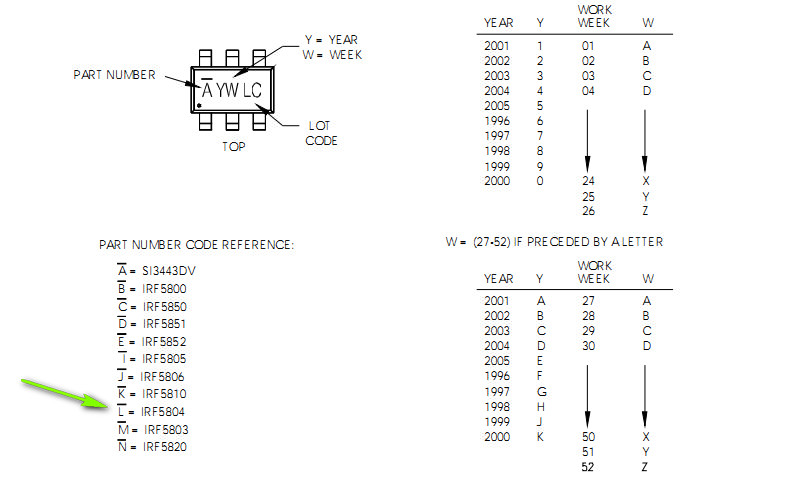

И откуда такая информация? В даташите на этот транзюк ничего такого не сказано (http://radio-uchebnik.ru/downfiles/irf5804/)
Более того: вот скрин оттуда-же:
IPF5804.jpg [ 72.21 КБ | Просмотров: 8354 ]
У IRF5804 маркировка начинается с буквы "L".
