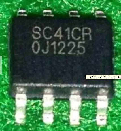

Стоит (которую не знаю ) SC41CR :? не гуглится что то
 Заголовок сообщения: Re: AZFOX S3S Не работает
СообщениеДобавлено: 15 янв 2017, 21:48
AT88SC0104 вот в такой микре эта зараза сидит обычно.Понаделают блин всякой хрени , и еще, прошивать ее у тебя все равно нечем, прогера у тебя такого нет. как и у меня к стати . Это скорей всего клон одного из ресиверов типа GI там обычно эти мины стоят.

Вот чего испанцы говорят про это - ни фига не понял - поддерживает интерфейс RS-232 что-ли :?
Цитата:
вам придется открыть декомпрессию и посмотреть, если он приносит память СПИ sc41cr. если не
приносит означает, что ваш декоративный элемент является клоном, и вы можете обновить только с
Обновления для клонов. если вы принесете ИПБ среднее сломал и
Вы должны изменить его.
Без.JPG [ 31.47 КБ | Просмотров: 6807 ]
СообщениеДобавлено: 16 янв 2017, 14:00
Цитата:
Действительно memotias в sc41cr записываются и алгоритм защиты от копирования. Спутниковые декодеры используют их, чтобы предотвратить клонированы. В azfox они используются и являются взаимозаменяемыми между моделями. Первоначально SC стоит производитель ОСНОВНОЙ БЕЗОПАСНОСТИ. Технический паспорт легко в Сан-google.los программисты трудно найти, но вы можете найти их, очевидно, иностранные страницы.
Этой байдой страдает весь мир оказывается, это память очевидно, и все жалуются что ее тяжело прошить а скопировать совсем нельзя , короче пока тупик или донора ждать.
