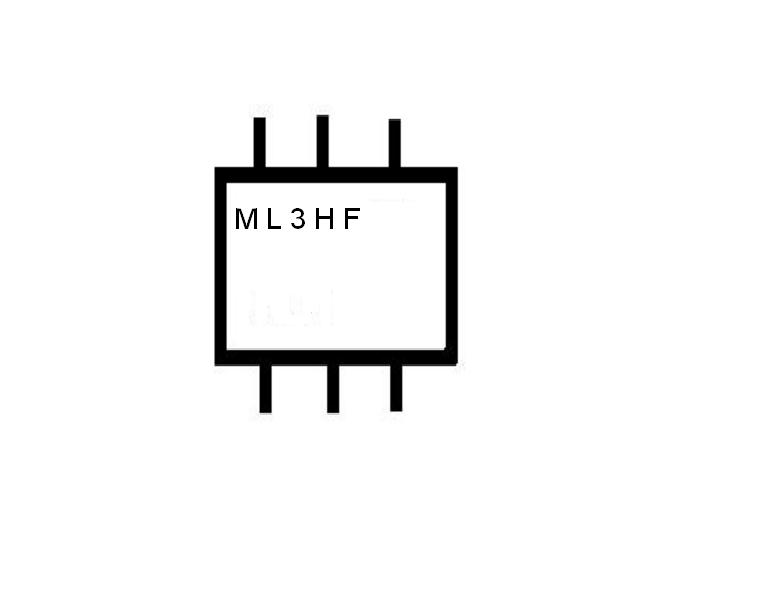

Привет Всем
В данном теле КЗ по входу питания ,БП отдельный - он в норме
Грешу на микросхему - позиционный номер U47 ,корпус SOT-23-6 ,маркировка микры ML3HF
2 вывод - GND, на 5 вывод приходит с БП 12 вольт, 4 вывод связан через резистор с 5 выводом,остальные выводы не могу проследить :?
скорее всего стабилизатор какой-то
микра.JPG [ 13.59 КБ | Просмотров: 10646 ]

Может быть XC9237C33DM http://www.smdcode.com/en/smd/code/ml3- ... uit-19410/ Или у тебя 6 ножек?

СообщениеДобавлено: 11 фев 2017, 07:06
6 ног однако
 Заголовок сообщения: Re: OPENBOX S11 mini hd опознать микросхему
СообщениеДобавлено: 11 фев 2017, 07:07
Вот думается что это все же DC-DC они часто сгорают, может действительно 3.3В

Попробую с ЛБП подавать 1.2 - 5 вольт на 1 и 3 вывод ,микросхему откинул - была в КЗ по питанию

Подал питание на SPI флешь - засветился индикатор ,но толку ноль.
Потыкал по индуктивностям ,они завязаны с пятиножками (про которые ты говорил) , на двух индуктивностях показало КЗ
Да ну его..... пусть идет куда собирался - в электронный рай. :D
Спасибо Серега за помощь ! :drinks:
