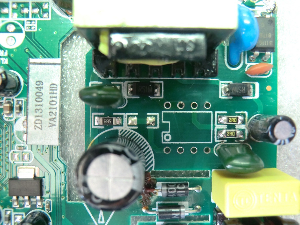

Выкинули этот эфирный приемник. Забрал решил проверить.
d7f3ff09f898.jpg [ 399.75 КБ | Просмотров: 10931 ]
Шим стоял VIPer 22A, соответственно не включался, заменил на THX203Н, включается без проблем теперь.
Управляется с кнопок, каналы переключаются, но, нет выхода на ТВ.
Подключаю тюльпаны, нет ни изображения не звука.
Вот собственно и вопрос, не пойму почему он так себя ведет? Что могло еще выйти из строя?

Тюнер. смотри :? OSD есть? HDMI пробовал? USB кажет?

да-да, по hdmi пробуй, был у меня случай, с тюльпанов не было сигнала, а с hdmi был.

Вообщем, был мертвый кондер возле тюльпанов 10v 100uf, заменил, и все прекрасно заработало.
Всем спасибо.

Не ......... Не верю .... :mad:
По какой линии - Адио аль Видео ? :)

такие большие емкости обычно в питании находятся. Так что возможно оба канала не работали

Оба и не работали. Не было ни звука ни видео
