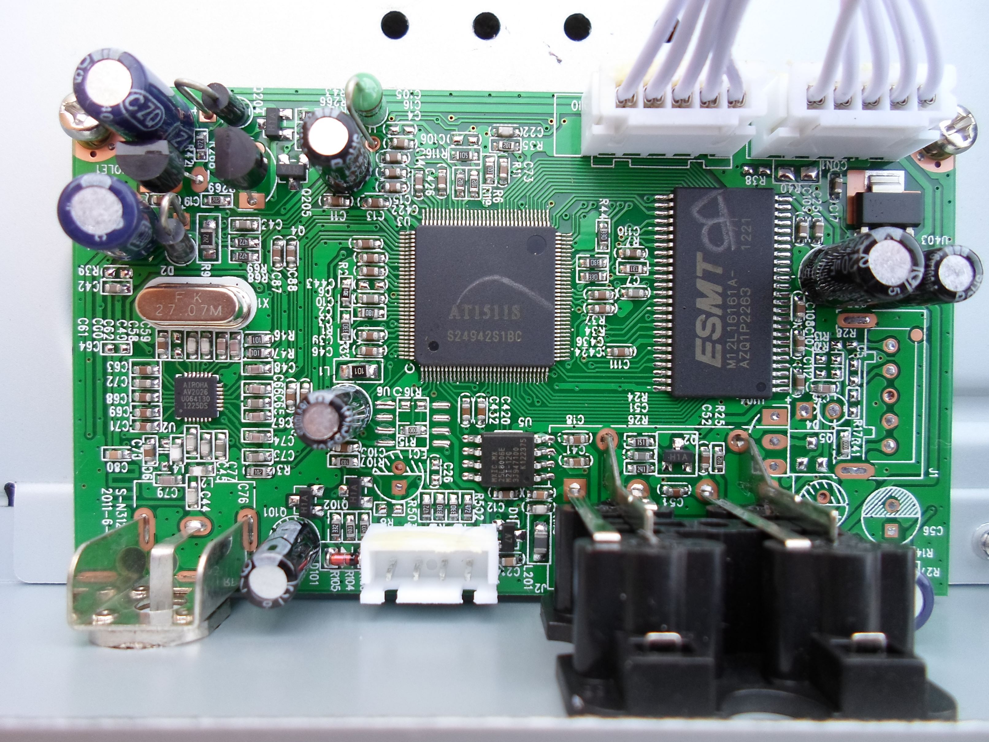

Друг решил в галактику послать сигнал инопланетянам и засунул постоянный ток в аудио выход ресивера.Инопланетяне не ответили, тюнер не работает.Проверил на КЗ выход,короткое есть.Нашел виновника КЗ,по схеме обозначен как Q, в корпусе SOT23,надпись на нем Y1.Стоял в цепи между микросхемой C4558(вывод 1) и гнездом аудио выхода.Смотрел в гугле, одни орут что транзистор другие что стабилитрон. Схемы на ресивер нет.Что там может стоять?

Фото давай. Я то инопланетяне и ко мне придут :D

Эта плата?
SAM_0162.jpg [ 1.02 МБ | Просмотров: 7609 ]

Плата такая же как у тебя? Отметь где он стоял. Ресивер не работает или звука только нет?

Почти,но на твоей нет пред усилителя С4558.
