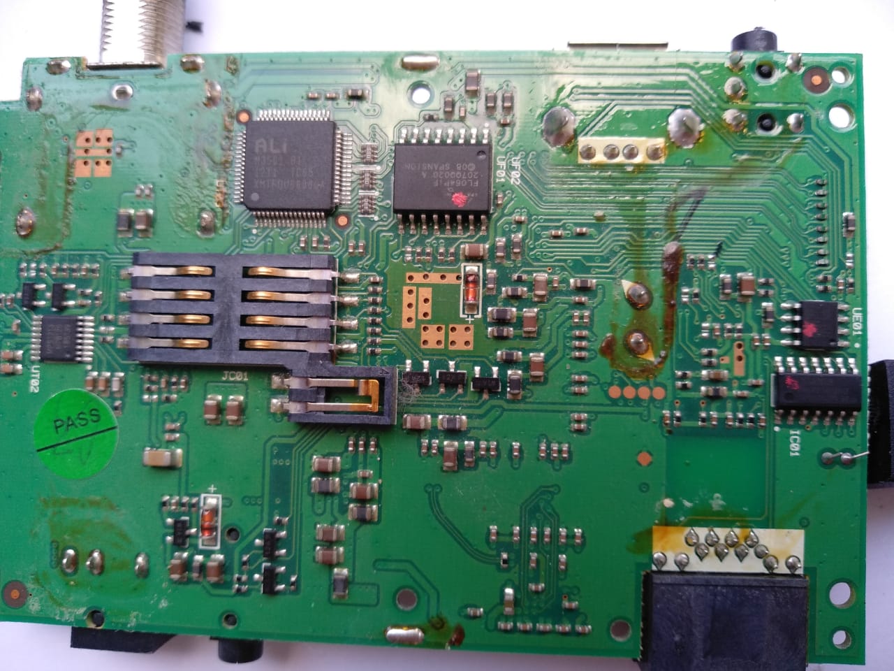

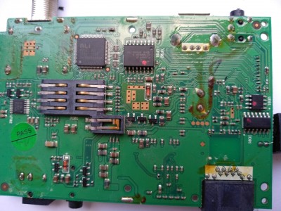

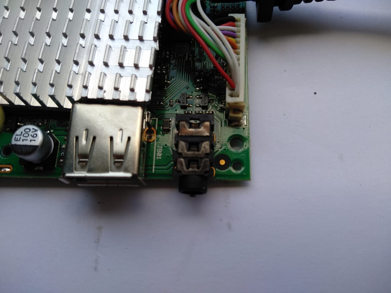

Потерян внешний ИК приемник от спутникового ресивера GM WIZARD HD Class.Пульт есть.Пробовал от других 3 контактный мини джек -не работает.При вскрытии корпуса оказалось,что джек на 4 контакта.Подскажите пожалуйста,какой спаять внешний ИК приемник на 4 контакта.
IMG-20180914-WA0001.jpg [ 83.43 КБ | Просмотров: 8796 ]
IMG-20180914-WA0000.jpg [ 90.54 КБ | Просмотров: 8796 ]
IMG-20180914-WA0005.jpg [ 171.3 КБ | Просмотров: 8796 ]
IMG-20180914-WA0004.jpg [ 178.98 КБ | Просмотров: 8796 ]
Комментарий к файлу: внутри
IMG-20180914-WA0003.jpg [ 76.92 КБ | Просмотров: 8796 ]

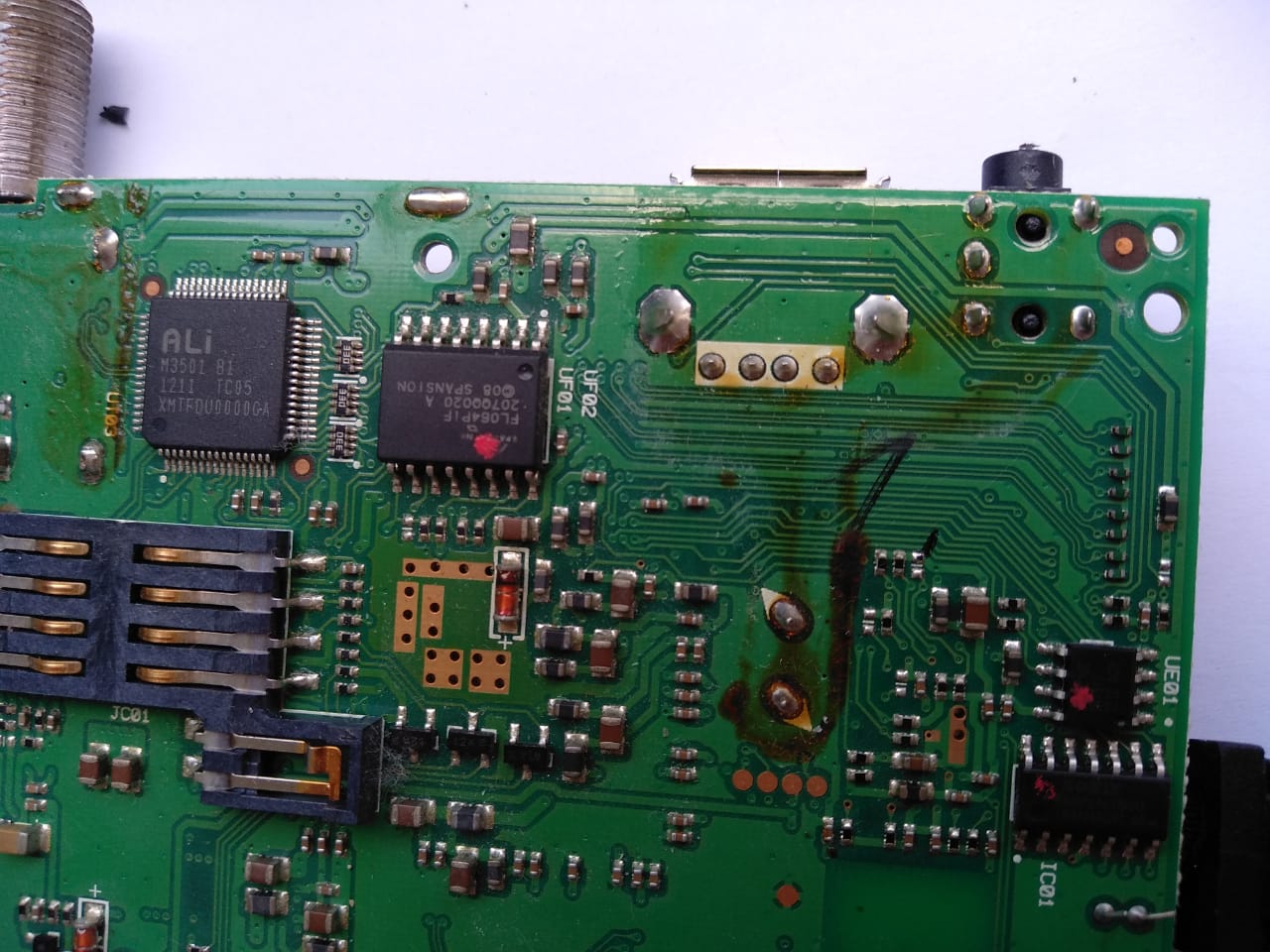

Есть такие штуки, видал на ресивере китайском на 20 каналов, 4 контакта, первый минус, второй питание светодиода, третий питание фотоприемника, и четвертый выход с фотоприемника. Главное разобраться что от чего search

Прозвонил,1 контакт -земля(корпус миниджека),2 контакт-4,7v ,3 контакт-4,65 v,,4 контакт (концевой)- 4,7v.Сопротивление между контактами 1-2-110 ком,1-3-120 ком,1-4-104 ком,2-3-11ком,2-4-10 ком,3-4-1 ком.Взял ик приемник brm 1022 на 38 kHz проверил мультиметром и светодиодом,реагирует на пульт от gm wizard..Как можно подключить ик приемник?

Находишь даташит на ИК и согласно информации с него и распиновки разъема подсоединяешь ИК.
сюдой я так понимаю паять выход с ИК,а с питанием и корпусом разобрацца не сложно.
