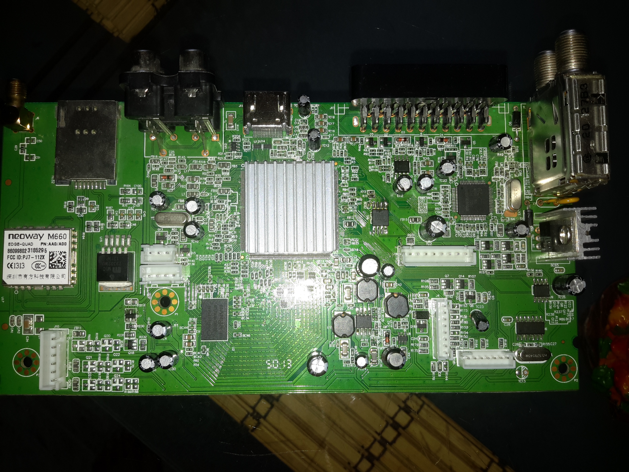

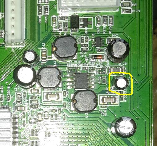

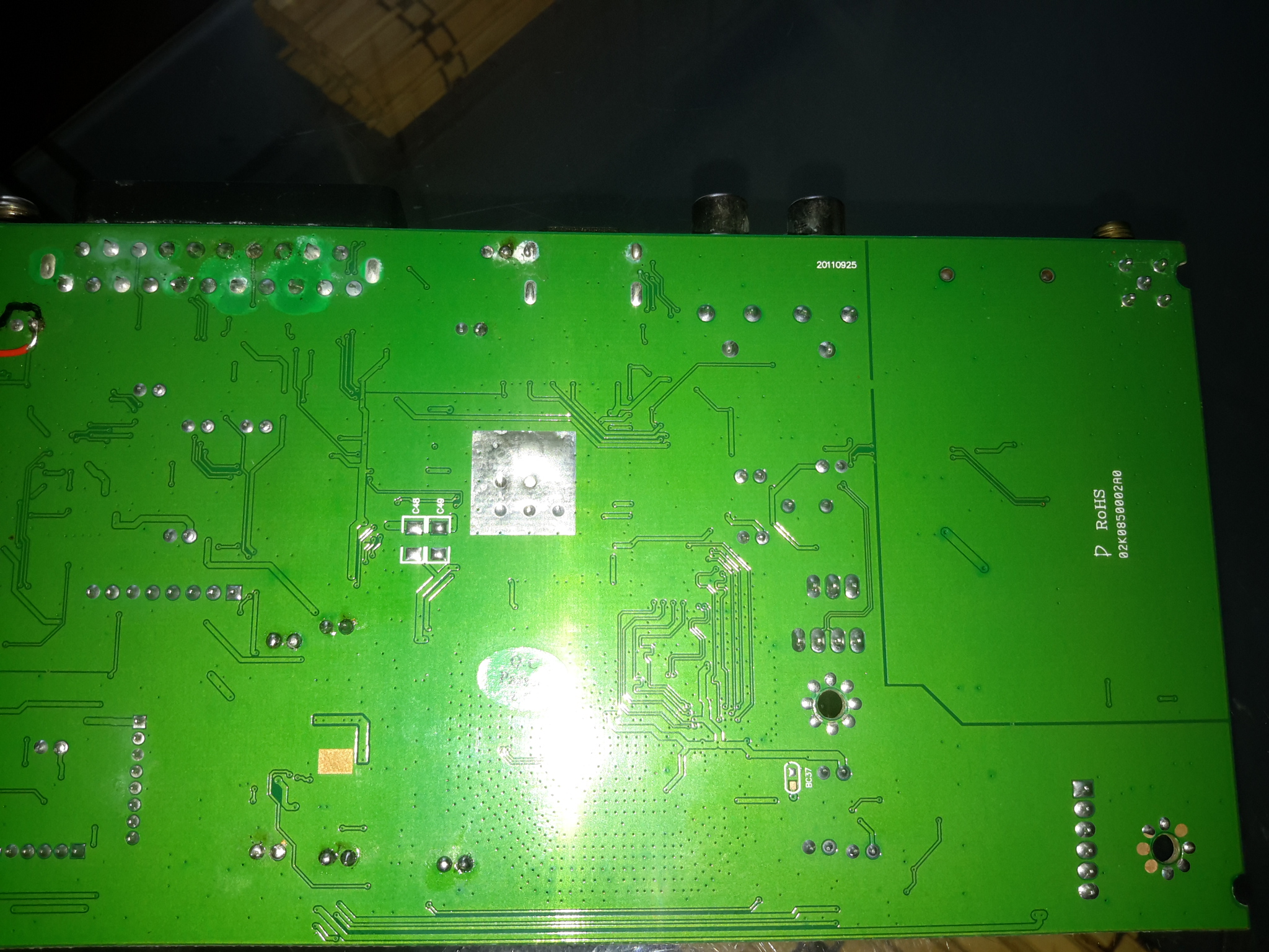

Добрый день,помогите найти прошивку для skybox f4s, ни одна не подходит,с разными прошивками ведет себя по разному, либо грузится до L093,потом Е001,либо вообще молчит.Фото платы выкладываю.

Судя по фото майн 5013
С таким дел не имел
Глянь кондер выделенный на фото ,желательно осликом глянуть питания 3.3 /1.8 / 1.2 вольт
Кинь свою прошивку слитую с тела в тему ;)
По виду железа ресивера пробуй залить прошивку от майна 3313

Его прошивки нет ,так прошивали несчетное количество раз.Прошил на программаторе майном 3313,флеш новая,включается но надо щелкнуть тумблером несколько раз.Графика меню отсутствует,только половина лица девушки на заставке :( .Через com прошиватся не хочет :evil:
