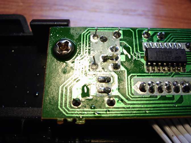

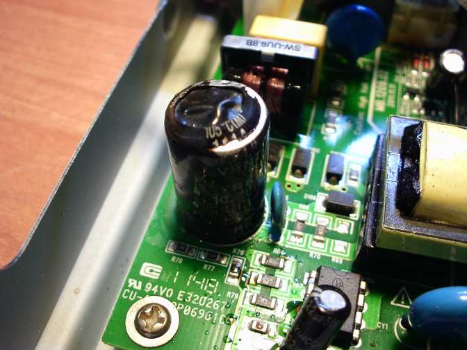

Не исправность следующая: Горит красный индикатор, прибор находиться в ждущем режиме и из него не выходит, при вскрытии был обнаружен вздутый и потекший конденсатор в горячей зоне
IMAG0015.jpg [ 38.78 КБ | Просмотров: 2964 ]
, предохранитель, диодный мост и другие компоненты в блоке питания при проверке оказались целыми, так как электролит разбрызгался по всей плате, необходимо удалить его
IMAG0018.jpg [ 41.11 КБ | Просмотров: 2964 ]

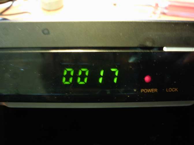

, после очистки платы меняем конденсатор, желательно при первом включении вместо предохранителя установить лампочку 220в-100вт. если при включении в сеть лампочка загорелась и погасла значит блок питания запустился, если лампочка горит в полный накал значит есть проблема в блоке питания. После замены конденсатора ресивер вышел из ждущего режима, работоспособность полностью восстановлена
