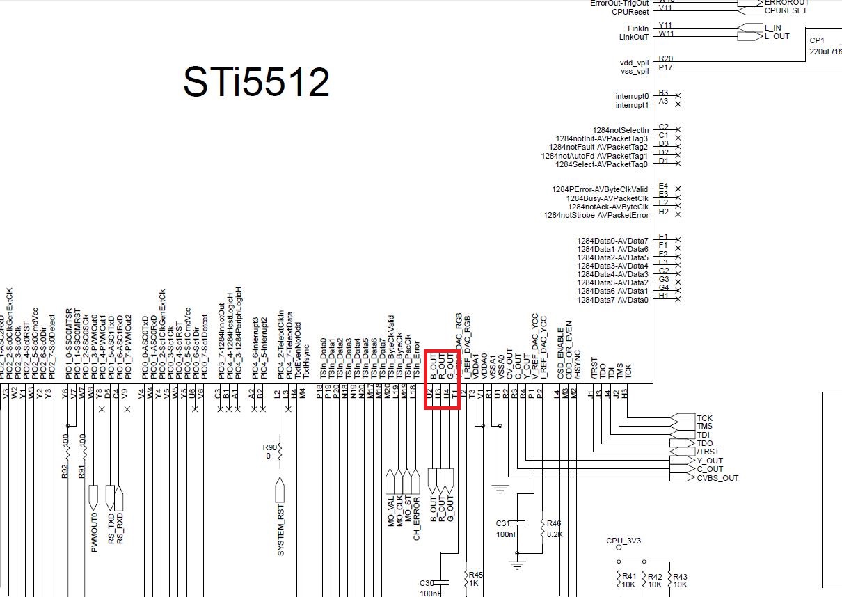

Плохо исчишь. Открывай в архиве "09_Schematic Diagram.pdf" страница 5 область проца я тебе выделил. Вот ищи куда эти сигналы идут.

Я на эти выводы и думал,просто не хотел выглядеть дебилой в ваших глазах.Походу пьесы им и оказался. :lol: И что,просто с проца кинуть на вход телевизора,или может какая защита нужна?

Зачем к процу. Сигналы с него уже выходят, скорее всего они или на скарт идут или не задействованы. Вот и узнайте это сюньер :hospital:

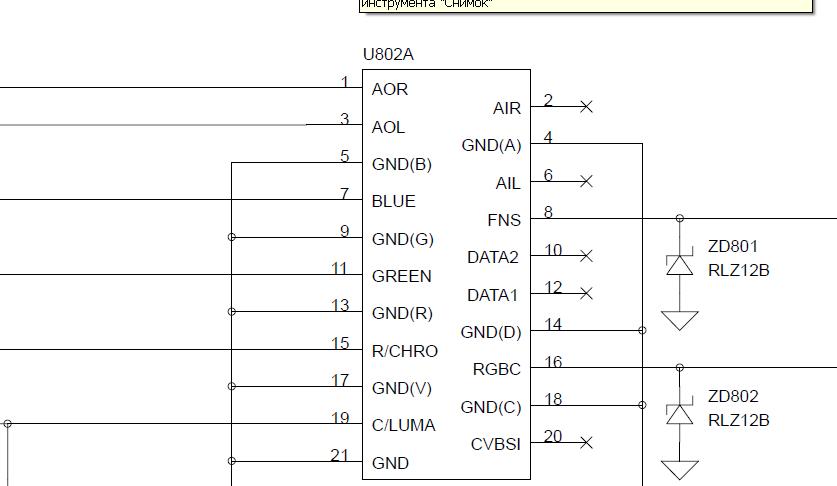

Проверьте распиновку скарта.
    Компонентное Видео - выводы 7,11,15.
    Аудио левый,правый - выводы 1,3.
    Аналоговое Видео - вывод 16
    Подскажите - выводы 19,8.
    P.S 12 страница схемы
Где можно найти перевод на русский этих обозначений?Где то встречал , да не могу найти.

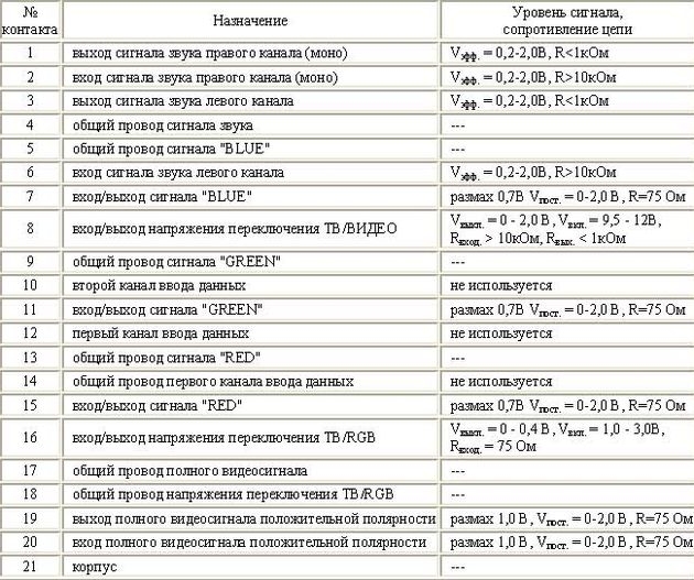

Распиновка SCART

Значит Аналоговое Видео вывод 19.Компонентное видео присутствует на данном ресе. :yahoo:
