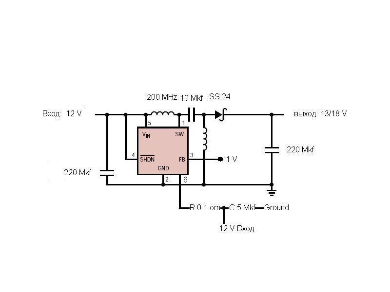

Здравствуйте.
После выпаивания и проверки нескольких деталей определилось, что
вышел из строя электролит кондер 10 Мкф 25 В тот который между катушками,
схема такого DC-DC конвертера называется Step Up SEPIC, часть схемы прилагаю,
частота 200 МГц, форма импульсов на индуктивностях трапеция.
Мне не понятно, назначение вывода 6, но это уже не нужно т.к. микросхема и др. полупроводники целые.
Alexander.

СообщениеДобавлено: 13 май 2017, 21:53
Зарегистрирован: 04 май 2017, 17:58
Сообщения: 9
место жительства: Moscow
Опечатка по частоте не 200 МГц, а 200 КГц.

Привет.
Да, все заработало, схемы нет, а то что Я выложил,
это кусок схемы от LT1615 который был подправлен мною в некоторых местах,
эта схема LT1615 наиболее похожа на то что реально в аппарате.
Основная сложность - это малое сопротивление катушек,
если бы Я мог бы замерить у них сопротивление то сразу бы все определил,
а на ноге у данного кондера почти земля, и почти +12 V,
соответственно замерить разницу "почти" Я не мог, поэтому и прокулупался столько.
Alexander.
