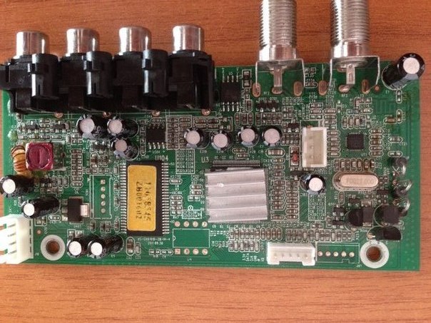

Завтра принесут ресивер от мастера,он его не сделал.Я когда убрал КЗ на ресивере , то появился звук.Теперь остается проблема с Видео. Процессор под радиатором,пока не охота его отрывать чтобы узнать марку.Может кто знает марку проца ? С какого пина проца. идет сигнал на видео усилитель?Фотку реса. выложу завтра.

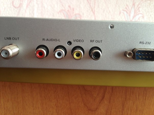

Что за гнездо в заде реса. RF DUT? К антенне телека цеплять? Не могу оторвать радиатор от проца,может его погреть надо?Извиняюсь за качество фото.

стабилитрон не впаивал,без него появился звук ,стабилитрон стоял двумя крайними выводами на земле,средним на сигнале.Точно такой стабилитрон стоит на другом аудио канале.По Видео: я понимаю что видео сигнал выходит с проца. и идет на видео усилитель, а потом на мамки тюльпанов.Там все такое мелкое,ни фига не пойму.Вот и хотел узнать с какого пина проца. идет видео сигнал, и кинуть его на видео усилитель с другого реса,чтобы узнать есть сигнал с проца или нет.

Отрывай радиатор, и ищи даташит на проц. Смотри внимательно, вдруг это не стабилитрон, точной то инфы нет, а транзистор и стоял он по выходу видео.

Что за гнездо в заде реса. RF DUT? нашел ответ.
Цитата:
Сигнал высокой частоты. Соединять с антенным входом ТВ и ловить (как правило) в ДМВ диапазоне.
Вот и проверю может там есть сигнал.

RF DUT сигнала нет.
    Тянем потянем радиатор с процессора,вытянуть не можем,берем пассатижи и вырываем проц. с корнем. :lol: Пришлось ножом и молотком разделить проц от радиатора.Процессор точно такой , как на фотке Sergey. Имя ему AT1511S
