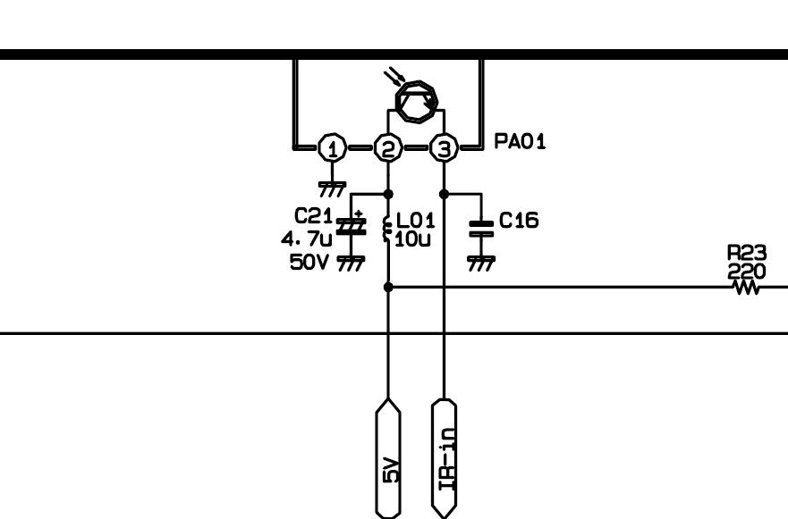

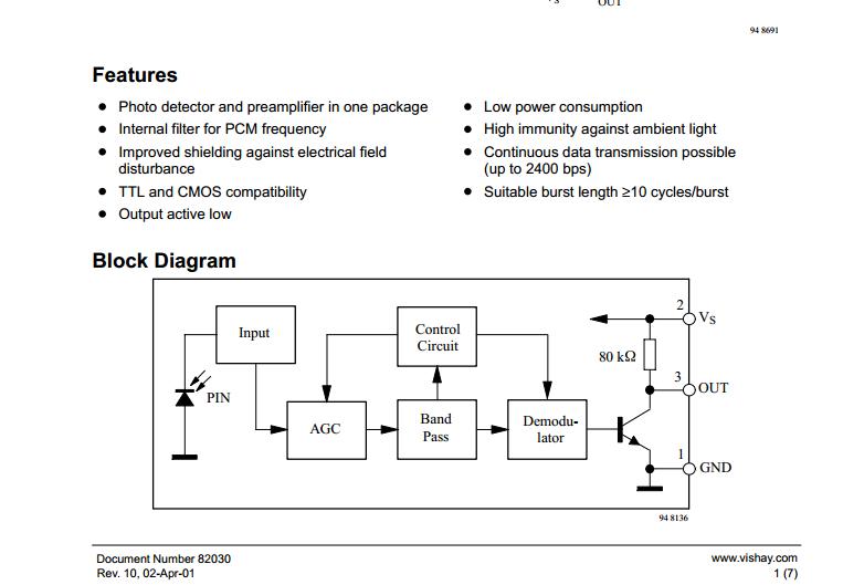

Да ошибся 38 Кгц. Пойдет такой?Что в них транзисторы внутри приемника по другому стоят. :oops:
Донор с телевизора. шасси МС-019а.JPG [ 32.88 КБ | Просмотров: 5843 ]
Подключения TSOP1238 в ресивере.JPG [ 11.23 КБ | Просмотров: 5843 ]
даташит TSOP 1238.JPG [ 43.94 КБ | Просмотров: 5843 ]

Все может быть, смотри даташит на оба и сравнивай, я не один раз менял на другие, только по характеристике подбирал, получалось :oops:
 Заголовок сообщения: Re: Ремонт ресивера Samsung DSR 9400
СообщениеДобавлено: 03 мар 2014, 15:13
Так что только на частоту смотреть,да распиновку выводов? Вот есть еще такой,почти похож по даташиту. Буду пробовать,надеюсь не спалю процессор.

Я так понял, у них только цоколевка другая?
СообщениеДобавлено: 03 мар 2014, 18:50
цоколевка другая?
Поменял местами крайние выводы.
    Рассказываю про свои мытарства.
Подкинул ИК приемник gp1um261xk (япония) - не видит тело пульт.Подкинул ИК приемник(китай) с какого то ДВД - не видит тело пульт. Проверил осликом на выходе приемника - напряжение есть,сигнал не проходит. :wall: Думаю что за фигня.Пульт через фотик - а там темнота,батарейки в пульте сели. Закон подлости! :evil: Заменил батарейки - тело видит пульт,но также нужно направлять на тело. Вернул обратно японца(gp1um261xk) и офигел! :shock: Пульт стал работать отлично,лучше чем с новья . В обратную сторону от тела разворачиваю пульт,а тело его видит. :yahoo: Завтра еще проверю как он на "холодную" работает. Сделал вывод: в приемниках главное частота,питание,цеколевка, а какой он структуры наверно до фени. .
