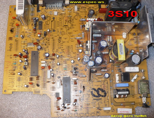

Шасси 3S10 применяется в телевизорах Akira CT-14NI9R, CT-14NK9R, CT-14NS9R, CT-14NX9R, CT-14PF9A, CT-14PF9C, CT-14PF9CP(IKD), CT-14PF9CP(SKD), CT-14PF9CPT, CT-14PF9N, CT-14PF9R, CT-21NI9R, CT-21NK9R, CT-21NS9R, CT-21TF9R, CT-21TN9R, CT-21TR9R / Elenberg 21F50, 21D77 / ERC 21NI60, 21TI70 / Erisson 1465, 2120, S14 / Saturn 29F1, 29NF1, ST1422, ST2122, ST2199, ST21NF1, ST21NF1D, ST21NF2 / Skyworth 21N1
sitronics_2139_chassis_3s10_191.jpg [ 102.7 КБ | Просмотров: 5344 ]
вход в сервисный режим осуществляется нажатием кнопок на пульте в последовательности:
MENU- AV- ANAL ( :) ).
Опции в сервисном режиме:
