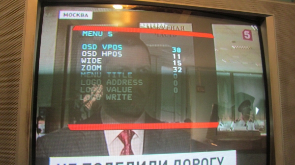

AVEST 54ТЦ-04
проц с наклейкой NTDA9381-8NA
память 24c08wp
для входа в сервис нажать MENU и набрать 8500.
далее- цифровыми кнопками: при нажатии на "1" появляется "menu 1", на нажатии "2" появляется "menu 2" и т.д.
photo 003.jpg [ 149.75 КБ | Просмотров: 5315 ]
