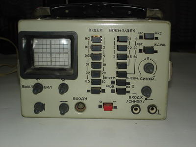

Куплю шнуры на сей девайс. Желательно в комплекте.

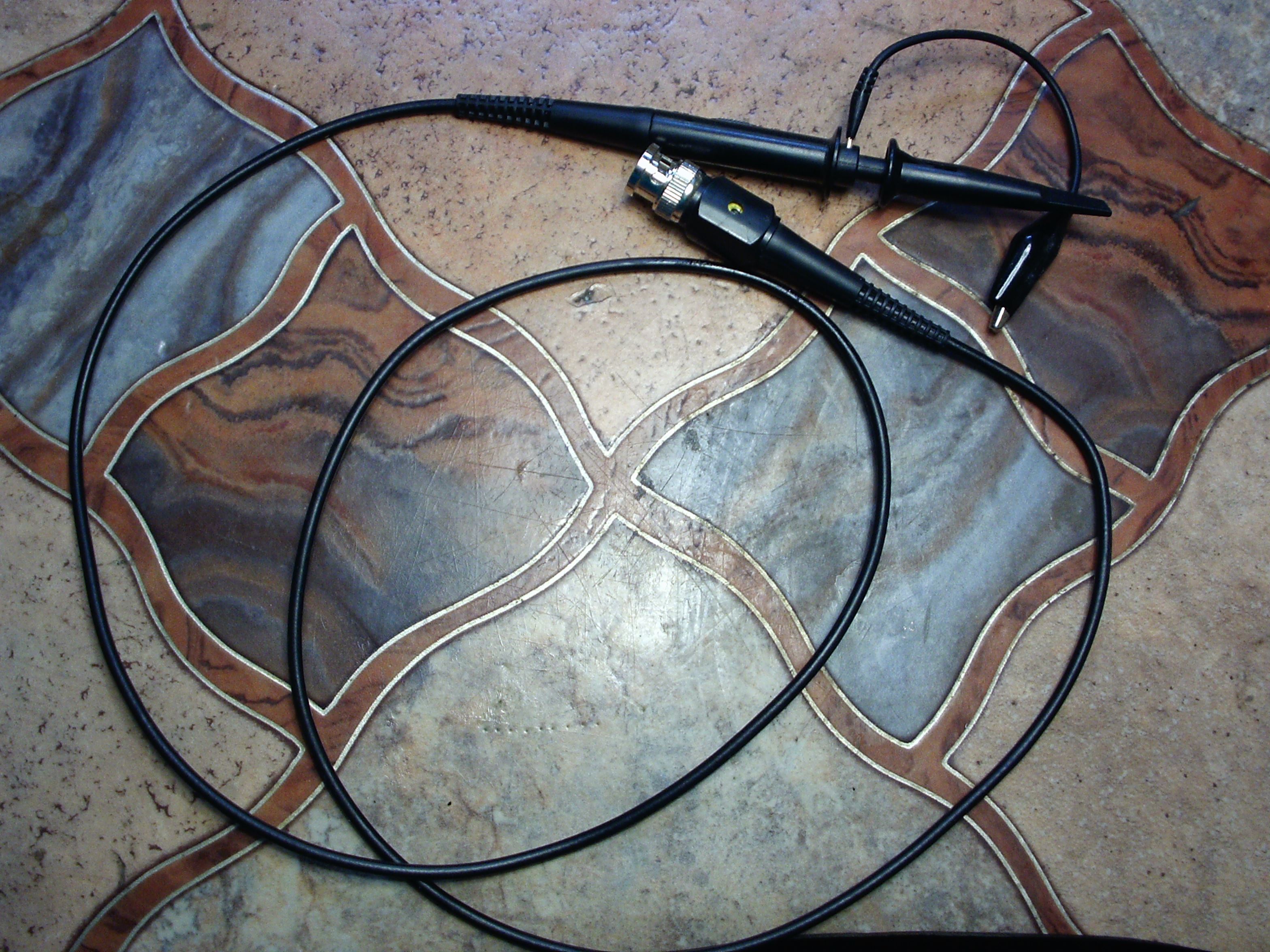

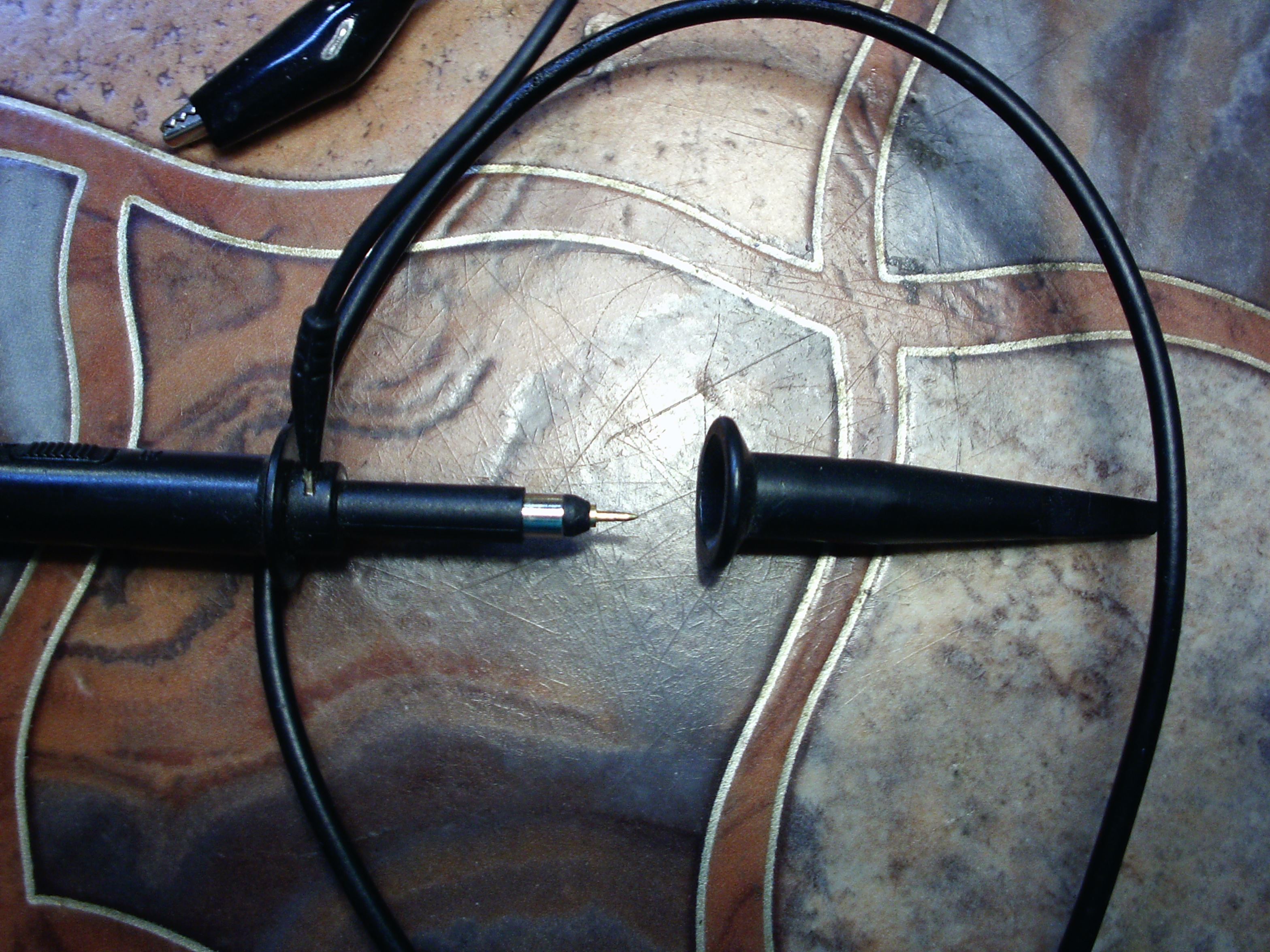

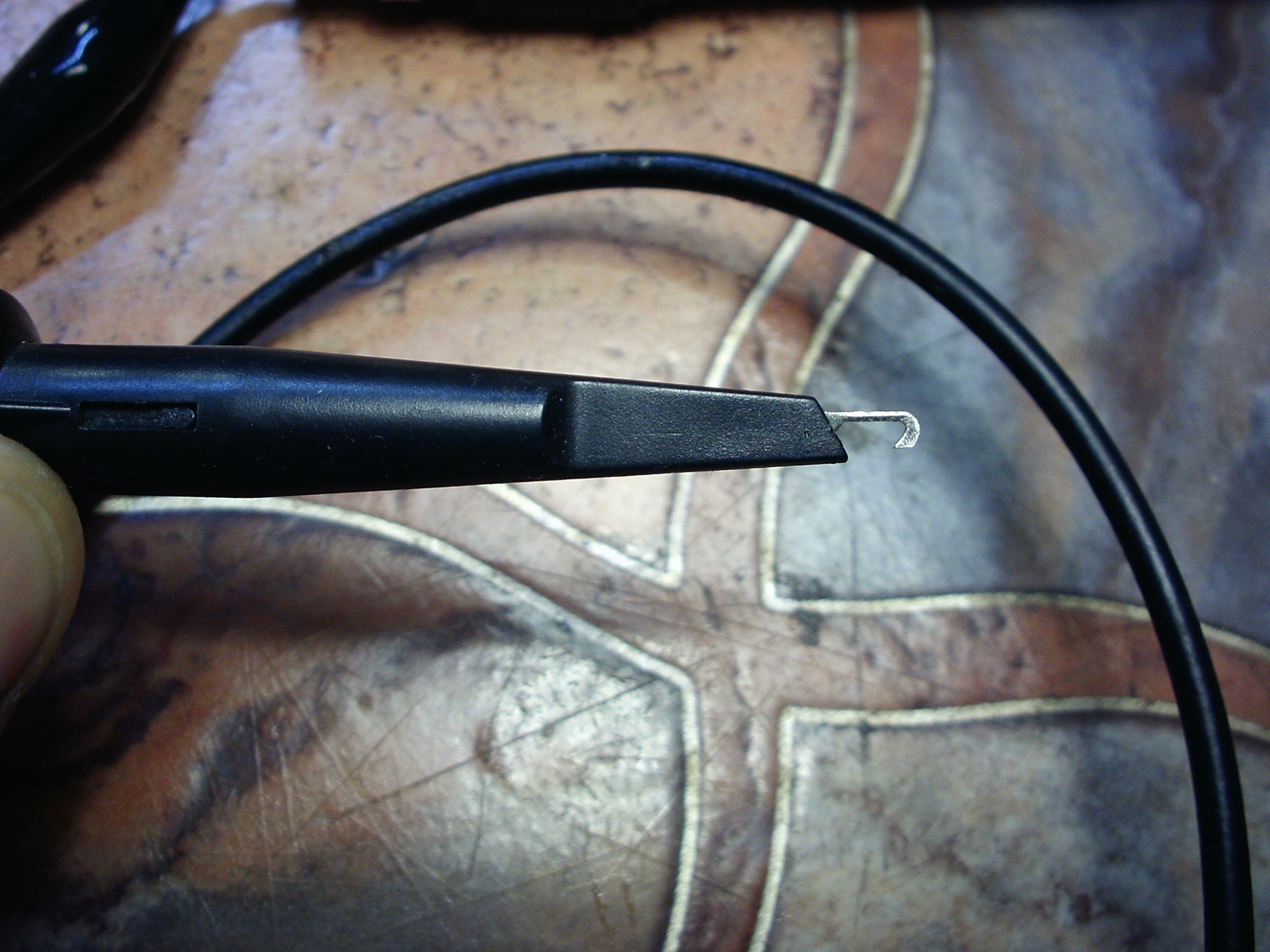

Мой совет. Не парься. Переделай родное гнездо на разъём BNC и купи заводской щуп с тем же разъемом BNC, щупы такие очень удобные, есть делитель, крючок для зацепа к исследуемой детали

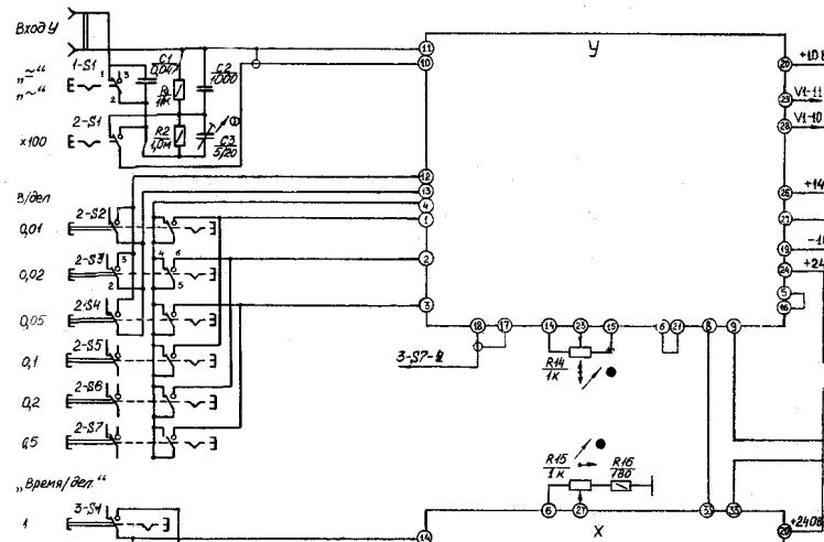

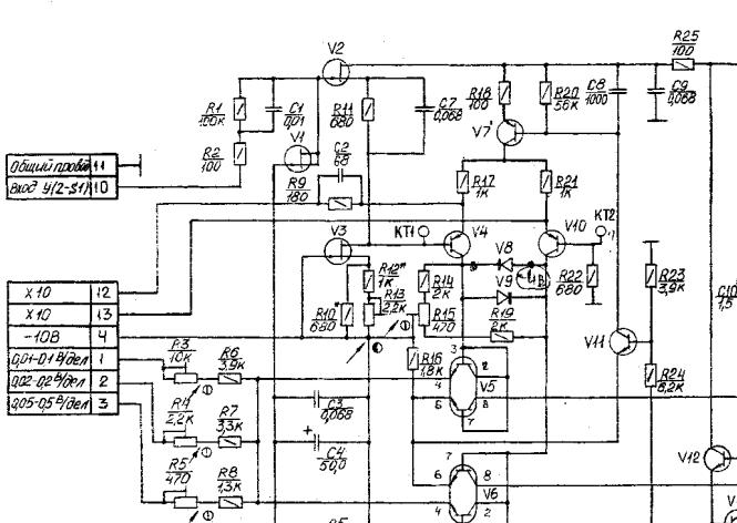

    Решил пока сделать самодельный шнур.Взял провод с одной жилой в оплетке.Центральный припаял к Входу У. Оплетку куда ? Пока кинул на корпус. Осицил вроде работает.Правильно или нет.По схеме вроде не так. ..От мамки Входа У вроде только один провод в схему идет.

Подскажите насчет самодельных щупов,куда их припаять к осицилу? :?

Щуп подойдет. Самое правое гнездо с обозначением земли это минус, сигнальный правильно к У.
