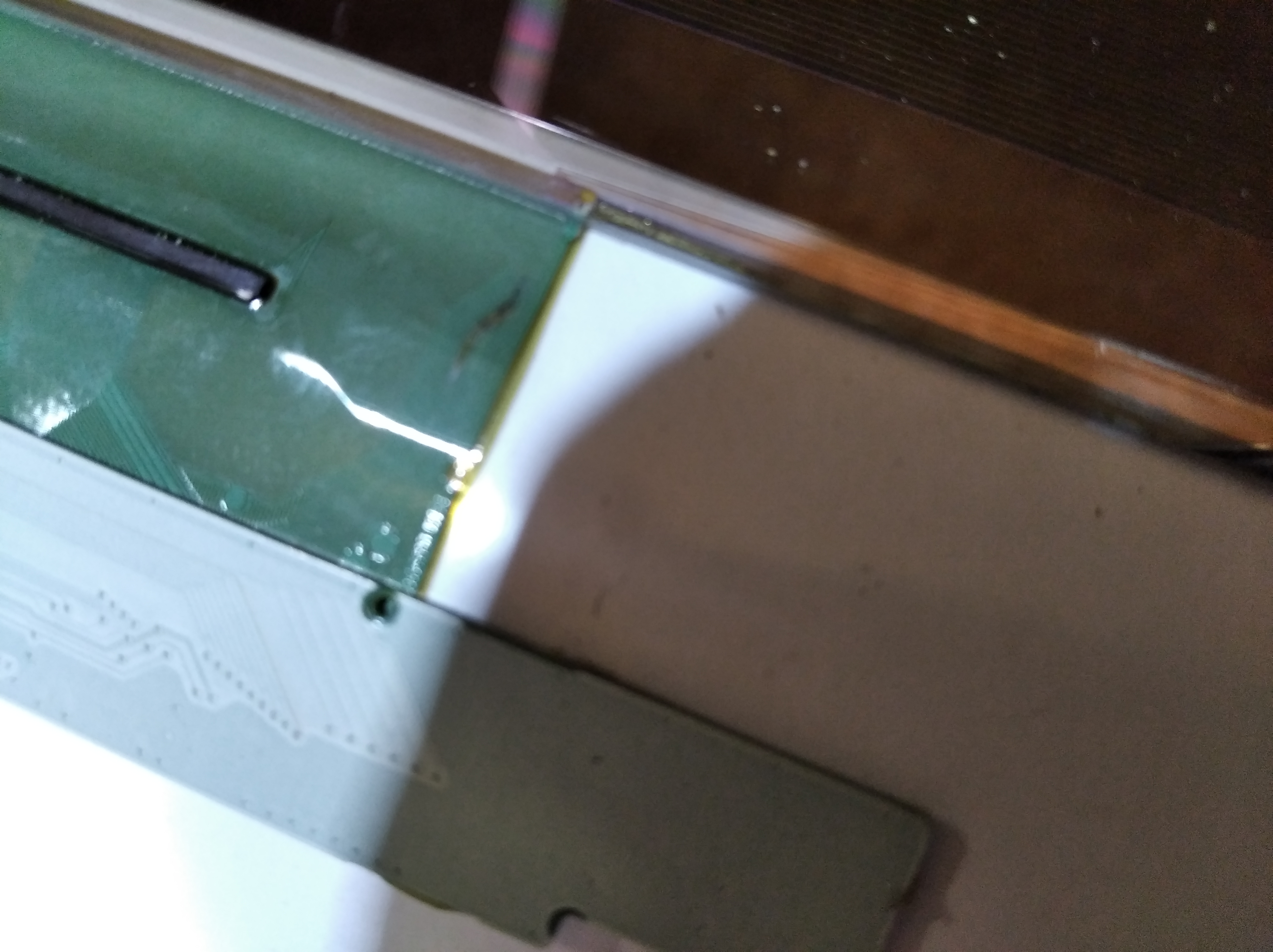

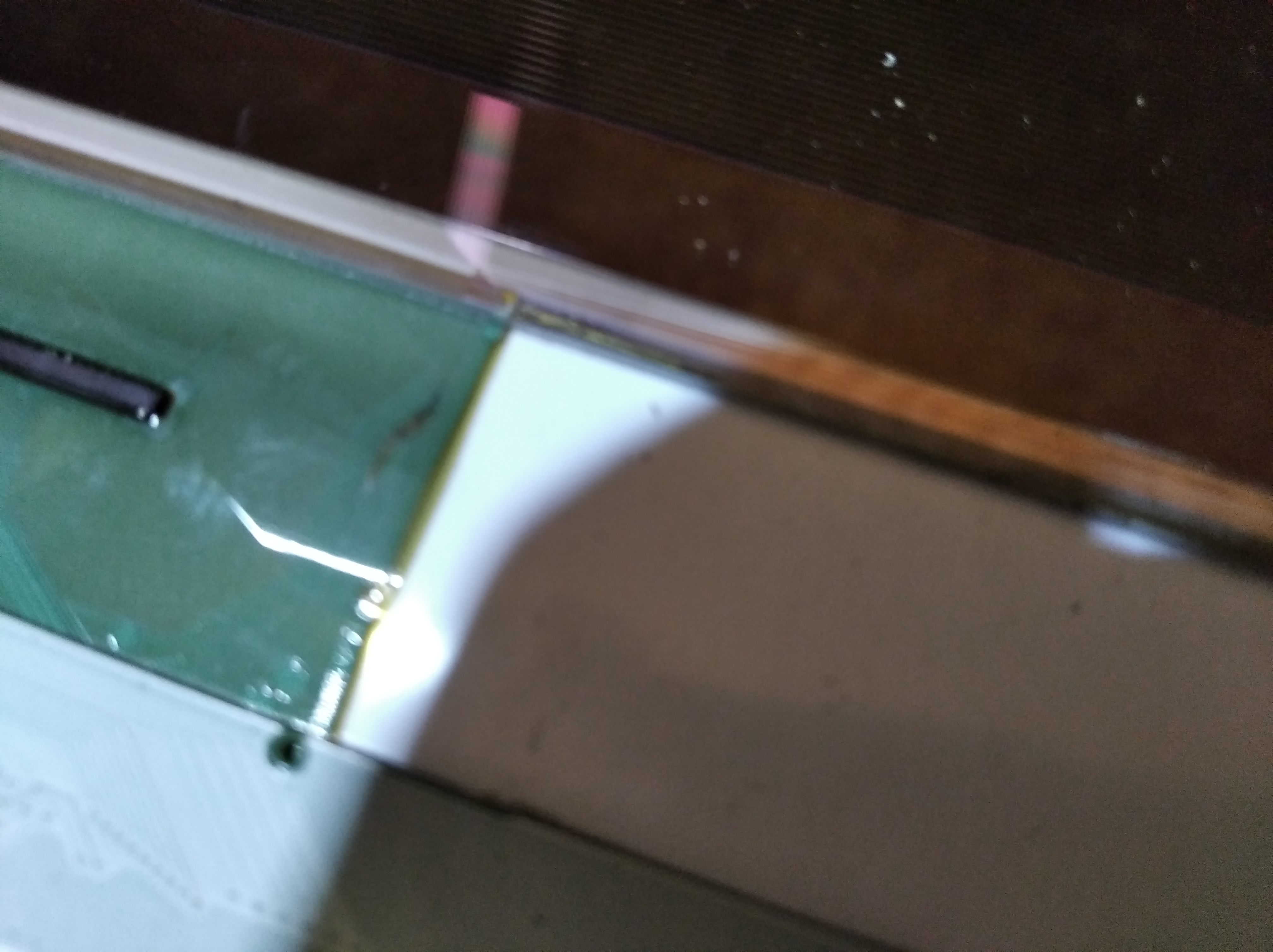

Не нашел подходящей темы,пусть будет сюдой!!
Накопился вопрос за матрицу.
В наличии есть тело Telefunken (как сказал один приятель "ашановский полубренд")
У него как не странно есть матрица.
И вот владелец мыл ему морду с применением чего то жидкого в баллончике.
В результате имеем окись и прогар шлейфа.
Добавлю шо это таки не первое убитое им тело.
Вопрос прост: кто и как такое лечит
Да и ваще любые мнения.
Приветствую! Я бы попытался , проволока 0.01 и микроскоп. Скальпель , хороший флюс и припой + твой Зёма , опыт в ремонте аппаратуры
Такое лечится !!! Я тренировался на шлейфах -трупах.. У меня лежит год на полке аппарат с двумя дырами в шлейфе ( КЗ во время работы аппарата после "Мойки " матрицы ребёнком) , там есть места , где НЕКУДА дорожку "Прицепить " ( на краю шлейфа) , тут есть куда "Зацепиться " и восстановить дорожки.. Долго , муторно , но МОЖНО попытаться .. А хозяина СРАЗУ предупредить , что шлейф ПОЧТИ труп . Без микроскопа сей ремонт КРАЙНЕ затруднителен...
Всё одно шлейф почти труп, риска почти ни какого.. :) НЕ ДАВАТЬ никакой гарантии !!! Не хочет -пусть везёт в город в мастерскую.
Всё выше описанное есть только ЛИЧНО моё мнение. :|

Такое лечится !!!
Я знаю!
Так а я обо что!!!
Стекла пока нет,бум ждать!.
Не обязательно,он при разборе присутствовал и в курсе шо телу гаплык,ну скажем почти! На его место чел Горизонт купил,а этот вроде как под разборку отдал.
Мне его жали разбирать поэтому будет ждать большого глаза.
Кстати подобным образом хозяин убивает уже не первое тело.
Вот как людям вбить в мозг шо влажная уборка не везде приносит чистоту.
С другой стороны в проигрыше тока хозяин.
Бля,есть на ремонте (уже год лежит) музцентр обильно залит пивом.
Вот там таки да!! Сгнило все шо мона.

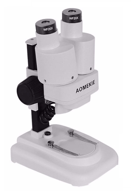

На секундочку продолжу.
Надыбал вот такое чудо,собсна их там много.
https://supereyes.ru/catalog/usb_micros ... mikroskop/
Отсюда вопрос,вернее опять интересны мнения.
 Заголовок сообщения: Re: Имеете мнение??
СообщениеДобавлено: 27 окт 2021, 12:12
Главное чтоб задержки не было, иначе деньги на ветер. Только разглядывать а манипуляции станут невозможны. По мне хоть и не так удобно но лучше простой бинокуляр хороший. ИМХО
СообщениеДобавлено: 27 окт 2021, 12:18
Тут ещё какой момент, запаять проволоку будет проще чем зачистить сам шлейф не повредив его ещё больше. На это уйдёт больше времени чем паять.
СообщениеДобавлено: 27 окт 2021, 15:56
Если со зрением беда, то такой вариант хорошо. А так только бинокуляр, не возможно нормально сосредоточится в экран, работал знаю шо это такое :)

Меня что-то тоже отговорили электронный брать, взял на Али вот такой:
2021-10-27_213724.jpg [ 27.16 КБ | Просмотров: 7112 ]
Ценник вполне адекватный, около 3000 р, расстояние от линзы до подставки около 12 см, так что можно хоть феном, хоть паяльником работать, но есть недостаток- маленькое расстояние между местом обзора и стойкой штатива- всего сантиметров 10, то есть в середину платы уже не заглянешь

Ну вот,и откликнулись.
Благодарю за каждое мнение,своей пока не имею.
А зрение таки да.
Я ничего пока не выбираю,так в приглядку пока.
Случайно перепал ослик С1-112А за 2500. правда нет щупов.
Глядишь к пенсии обзаведусь инструментом.
