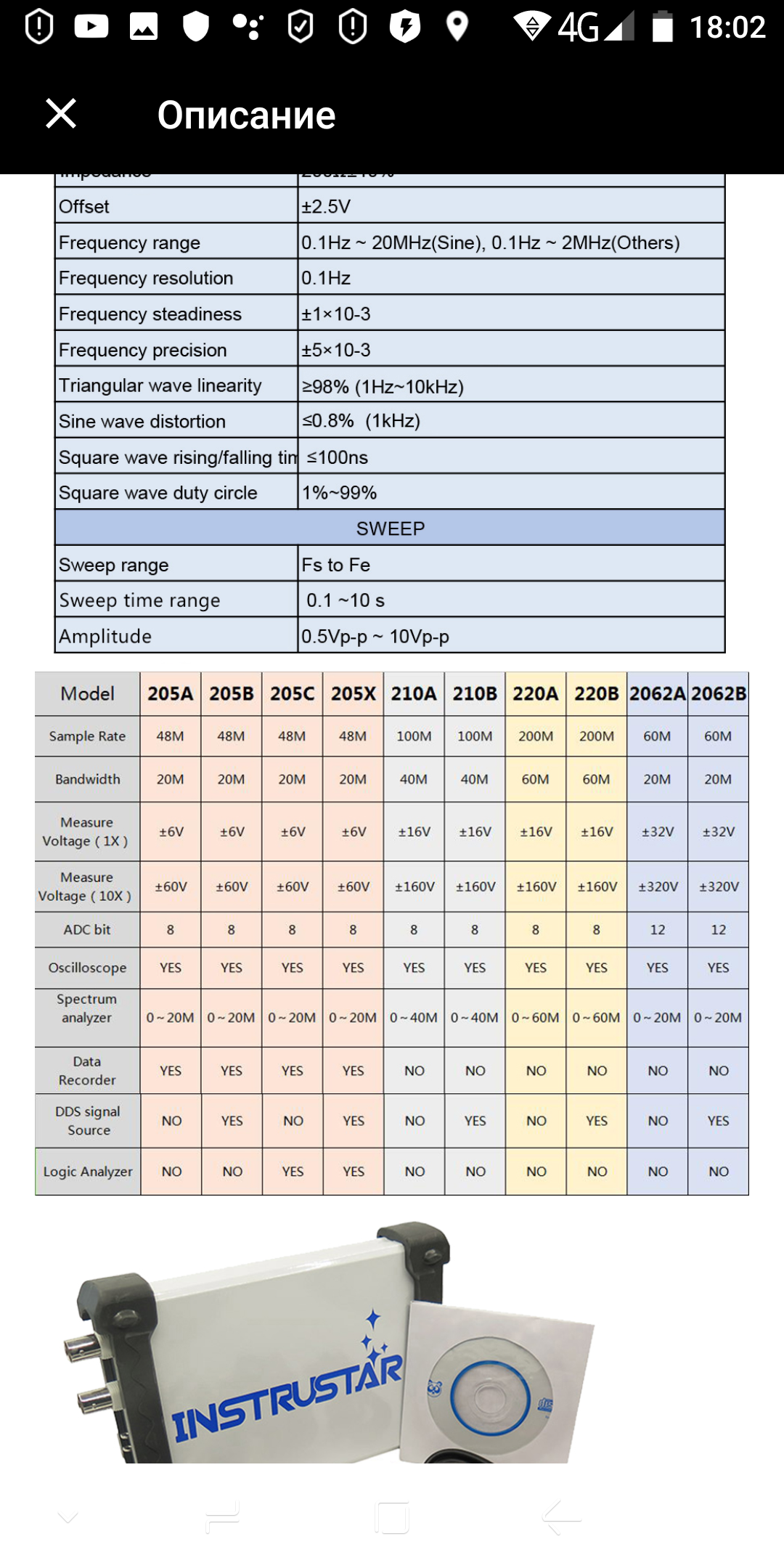

Было дело, заказывал у китайцев малюсенький осциллограф... Хорошо что не дошел он... Теперь брать надо, как не крути! Решил брать Instrustar. А вот какую модель выбрать? Подскажите! Брать 220b или 2062b?
Screenshot_20190224-180216.png [ 1013.57 КБ | Просмотров: 7821 ]

Тебе не обязательно брать ослики с анализатором спектра, вряд ли ты им будешь пользоваться. Тебе и что по проще подойдёт.

А по "вольтажу"? Я чет думаю... чем больше - тем лучше(320v+-).

Чем больше напруга тем больше будет соблазна ткнуть туда щуп и убить дорогой прибор, как у них с гальанической развязкой я вот чёт не знаю, может ты его сразу в розетку воткнешь :D,есть делители напряжения просто для этого.

Вот, вот это я и боюсь, а то ширну да не туда. Делитель есть 10х на щупе. :) А частота дискредитации и пропускная способность..... и др.характеристики. Какой лучше? Оптимальная модель 220b? Или вот логический анализатор только на 205c(x)...проверять сигнал для вкл. и выкл. чего либо, нужен?
По поводу гальваники...буду включать через ноутбук(аккумулятор).

Для ремонта блоков питания и всяких там преобразователей десятки мегагерц не нужны. У нас уже поздно утром на работу, читай отзывы. А то потом скажешь что отговорил, каждый прибор нужно брать исходя из того что будешь чинить, купить навороты и никогда ими не пользоваться это слишком расточительно.

У меня ISDS205A там нет ничего лишнего, только ослик, типа анализатор, генератор лучше отдельно иметь. По поводу делителя, смотри сам, я выше 100В ничего не смотрю, да и развязки с сетью нету, так что лучше куда не глядя не лезть, можно спалить все разом :)
