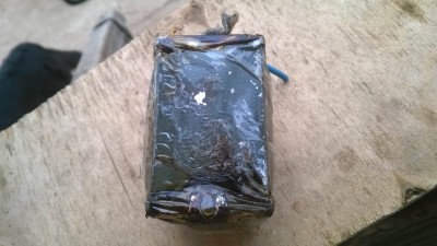

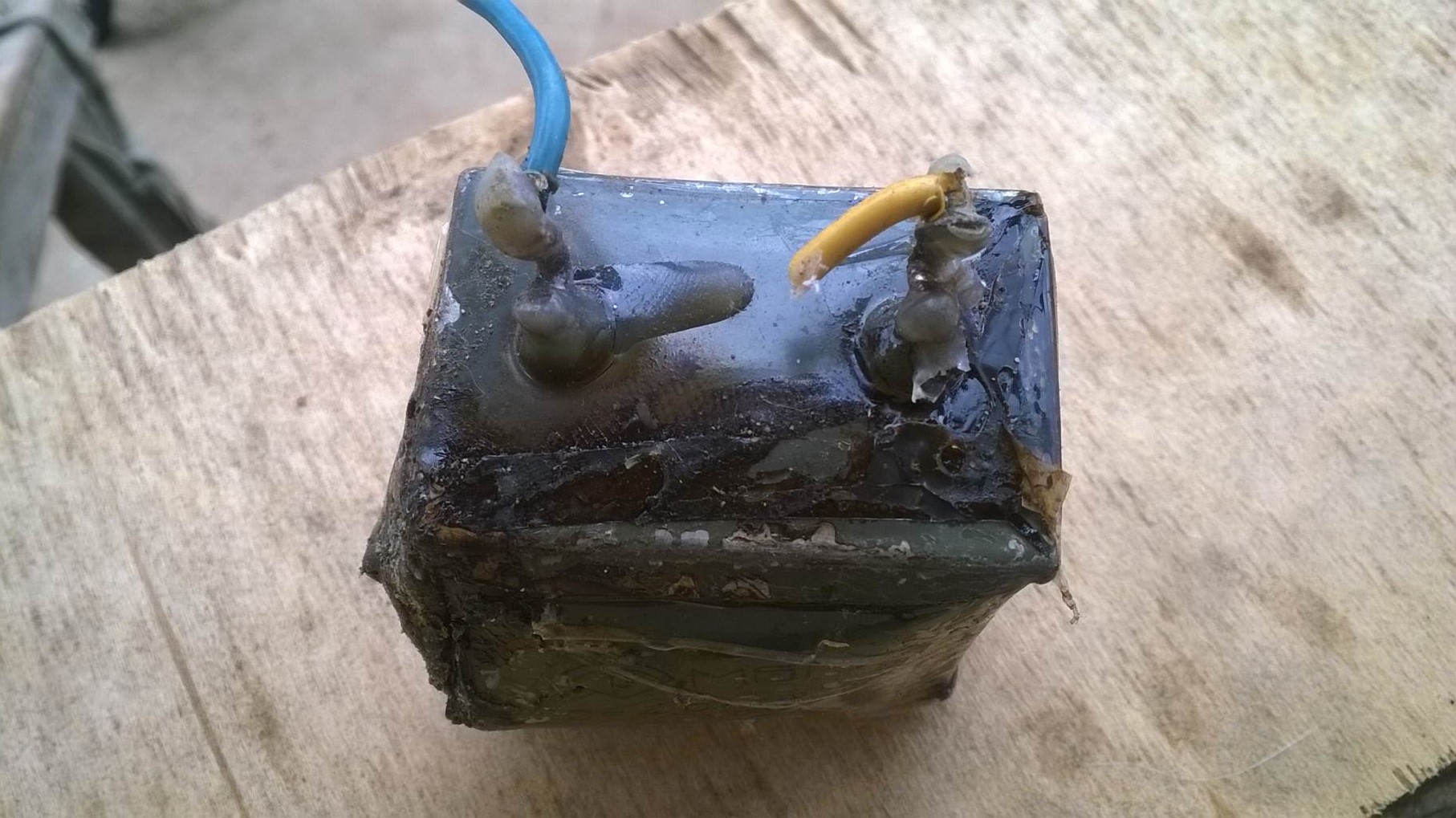

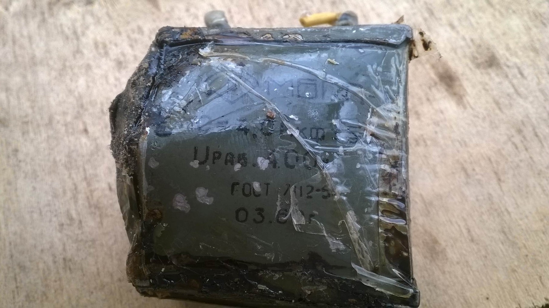

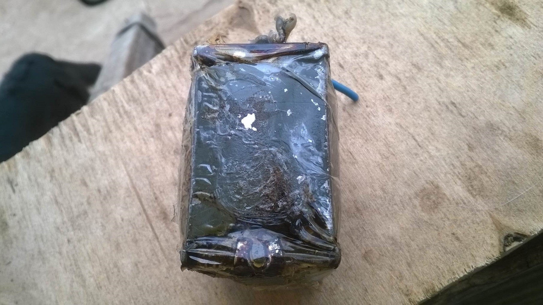

Сломался у меня месяцев 5 назад холодильник, оказался не исправным конденсатор, потерял емкость, двигатель перестал запускаться, я не долго думая, нахожу похожий по параметрам МБГП-2 400В, 4мкф. все отлично заработало, как и раньше. Сегодня примерно в 4 утра проснулся я от сильного запаха гари, как будто бумага или вата тлеет, все осмотрел, проблем нет, думаю соседи наркоманы, что то спалили, от них можно ожидать, вызвал пожарных, зашли они к соседям, у нас двухквартирный дом, у них все отлично, ну думаю, точно они, просто уже избавились от следов пожара, у нас все осмотрели, все отлично, но дым то есть! :cry: Собрался в город, выключил всю технику в том числе и холодильник, приехал и начал думать, что же не так, начал нюхать в районе от холодильника, пахнет! и очень сильно, и тут дошло, МБГП-2 бумажный же, значит может быть как дымовая шашка, и точно, оказалось умер он, а я изначально не посмотрел, что он рассчитан на постоянный ток

Вот так мы не выспались, чуть не убили соседей :lol: и нанюхались дымком.

МБГП-2 постоянного тока? :shock: Первый раз слышу :?
СообщениеДобавлено: 10 июл 2016, 12:34
По даташиту так написано, сам удивился, может быть я что не так понял :?
СообщениеДобавлено: 10 июл 2016, 14:23
Сообщения: 614
место жительства: Красноярск
Они ж не электролитические :?
СообщениеДобавлено: 10 июл 2016, 16:51
Да, старинные отечественные конденсаторы классифицировались по назначению.
Я не помню точно расшифровку маркировок у кондеров, но по моему МБГП переводится как металло-бумажный, герметичный для постоянного тока.
СообщениеДобавлено: 10 июл 2016, 17:01
Вот так то Иван :) оказывается бывает и такое, и даже и не подумаешь что такое возможно.
СообщениеДобавлено: 10 июл 2016, 17:04
Просто лет 30 назад приходилось мне как-то учить все эти маркировки, вот что-то и вспомнилось
