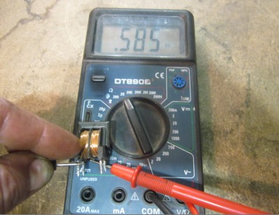

Это сетевой дроссель
Технологии будущего - дроссель на 600 ом. :lol:

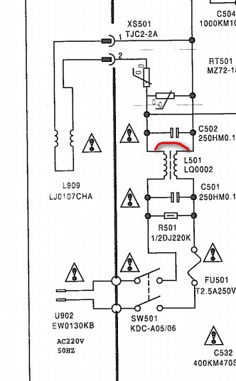

Да, не, Серег ты не понял: вот он на схеме
2016-03-01_220226.jpg [ 40.01 КБ | Просмотров: 2224 ]
Где утечка показал красным цветом.
Или прикалываешься? ;)
