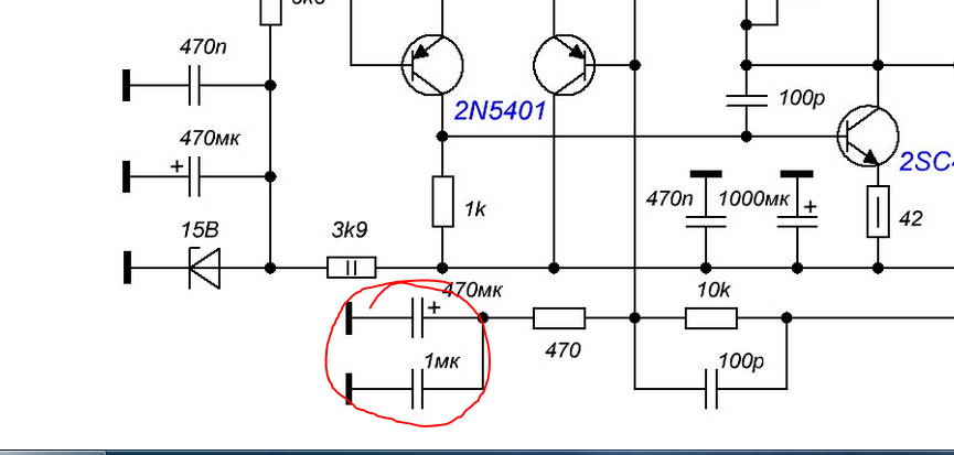

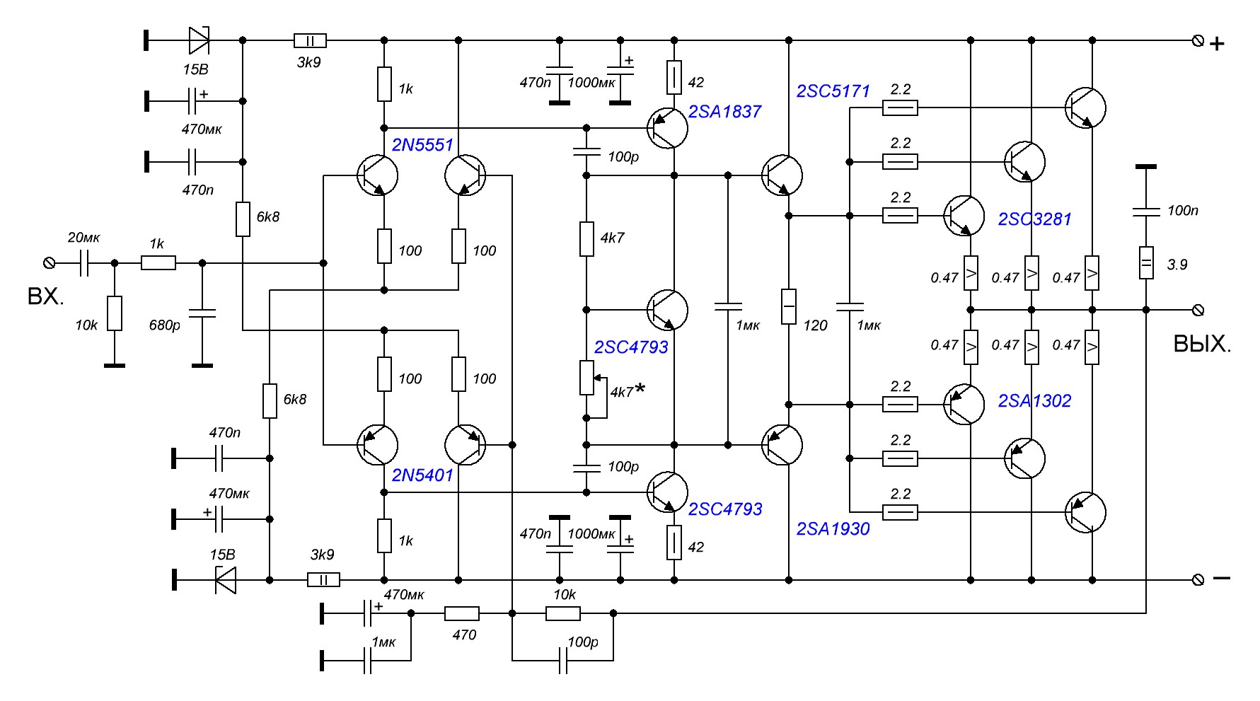

Я одного не пойму, зачем вообще в цепи ООС стоит этот кондер на массу? Ведь там везде ноль вроде как :?
это ты какой имеешь ввиду? отметь на схеме

Ну какой же еще, там он в одном месте на массу идет :)
Вот этот (шунт пленкой в данном контексте можно не рассматривать, это так, дань феншую :) )

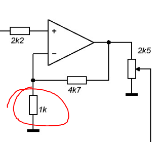

Почему вот здесь, в схеме с большинством распространенных ОУ, без проблем можно воткнуть резюк прям на массу,
а на усилках принято через кондер? Который по идее то еще и зло несет.

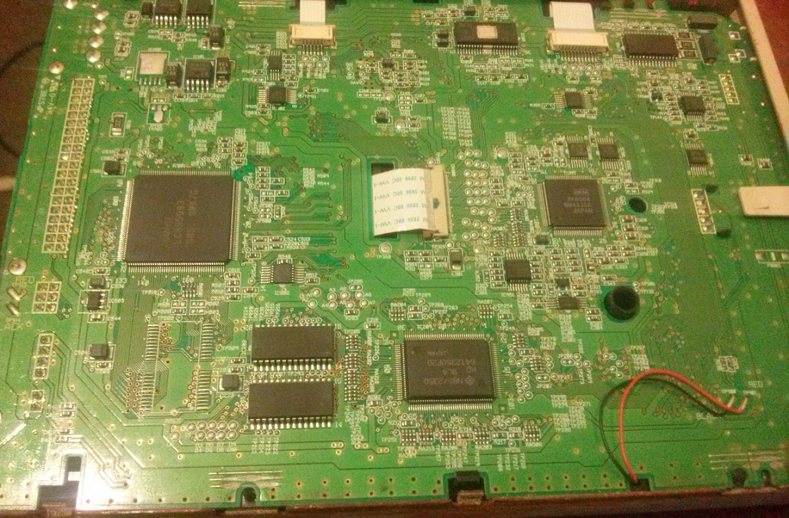

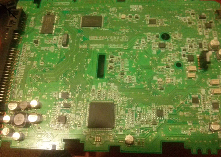

Японский сидюшник январь 2000, мощь, чудо техники
плата с той и с другой стороны

На плате 30 микросхем не считая многоножек по питанию
СообщениеДобавлено: 03 ноя 2015, 13:50
Было время, когда не экономили на деталях, сейчас все в прошлом :(
