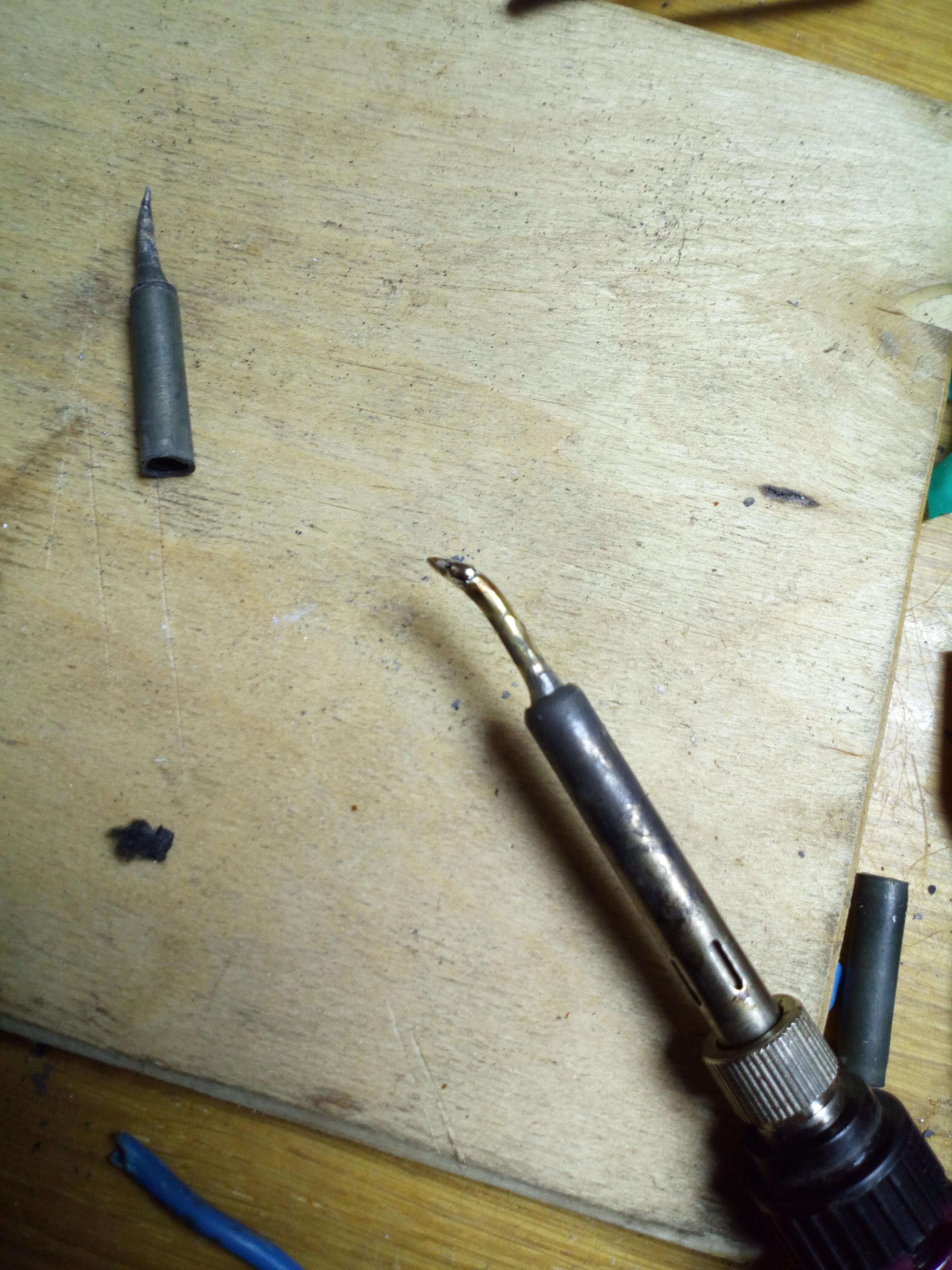

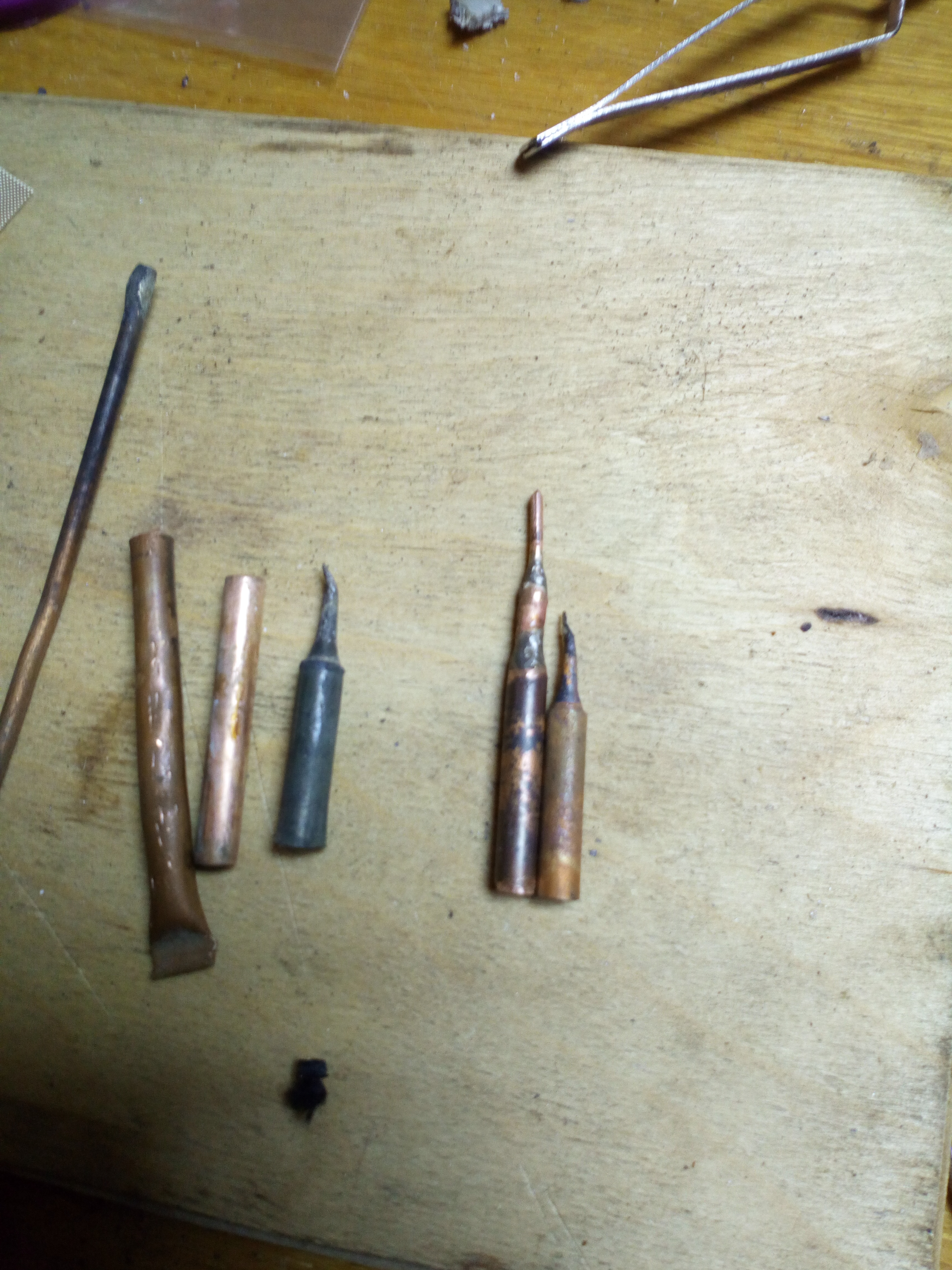

Жало для паяльника делаю из трубок холодильника. Паяют при 280°С, а заводские при 330... И самодельные работают в 5 раз дольше!
IMG_20190223_221712.jpg [ 4.71 МБ | Просмотров: 9358 ]
IMG_20190223_191205.jpg [ 4.47 МБ | Просмотров: 9358 ]

Пропан, кислород, горелка и флюс, для пайки медных трубок. Холодильники ремонтируем с напарником.

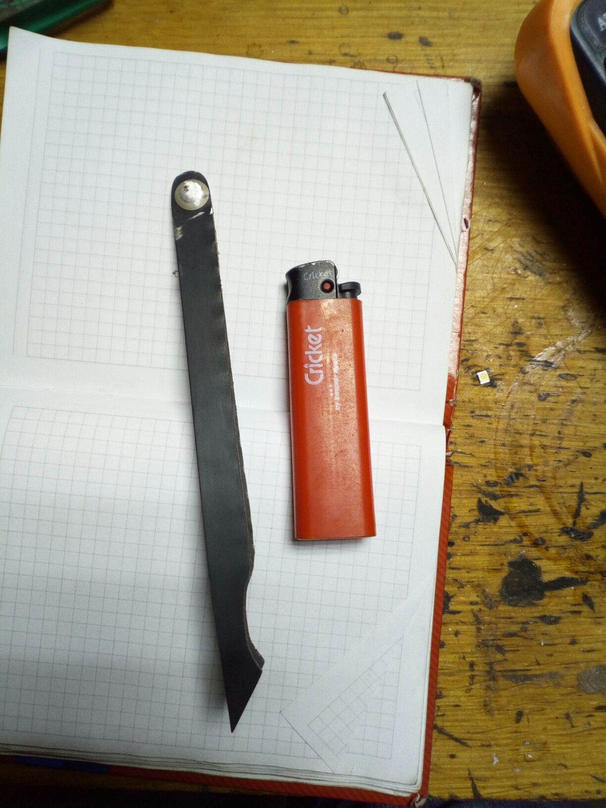

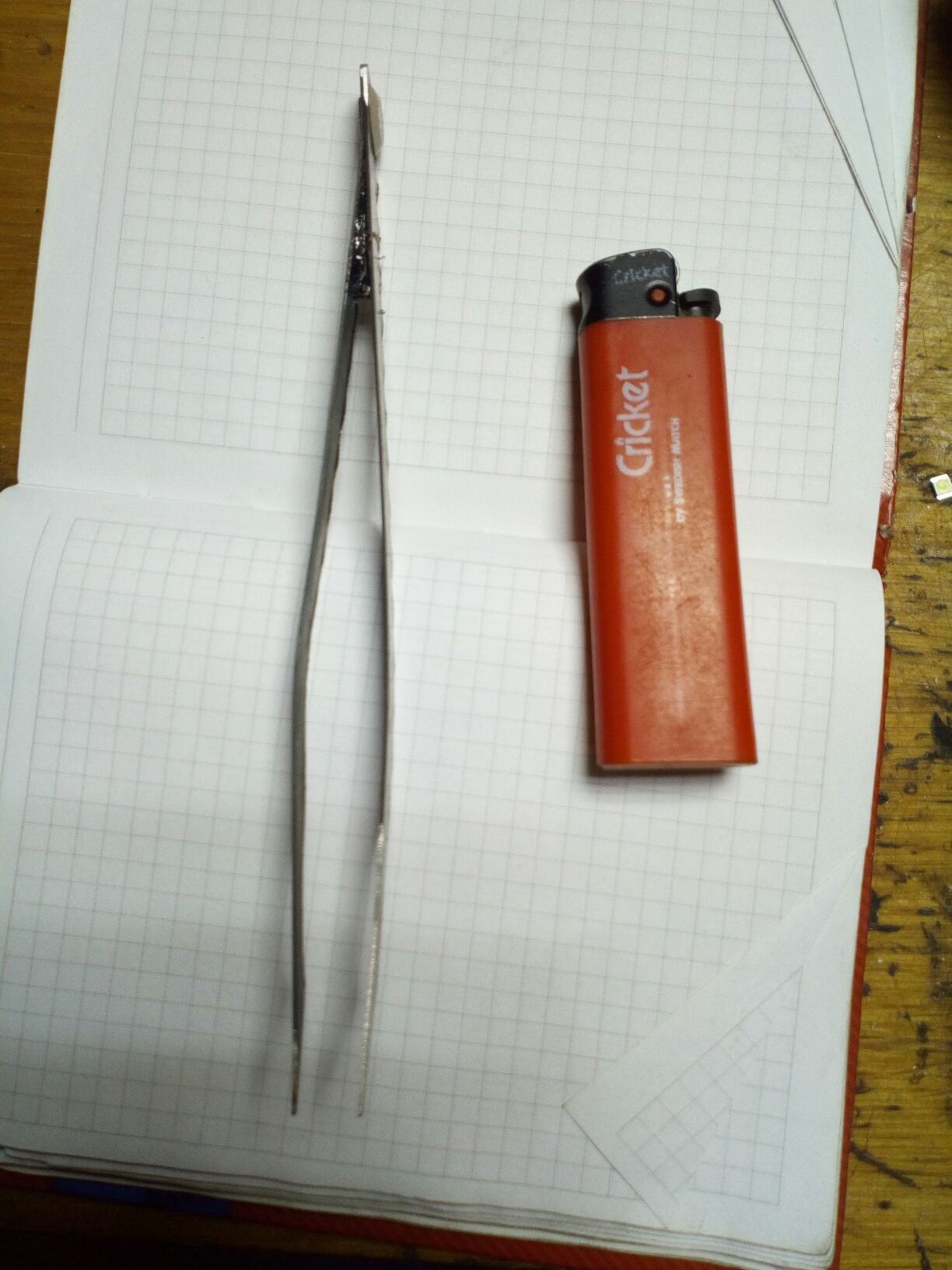

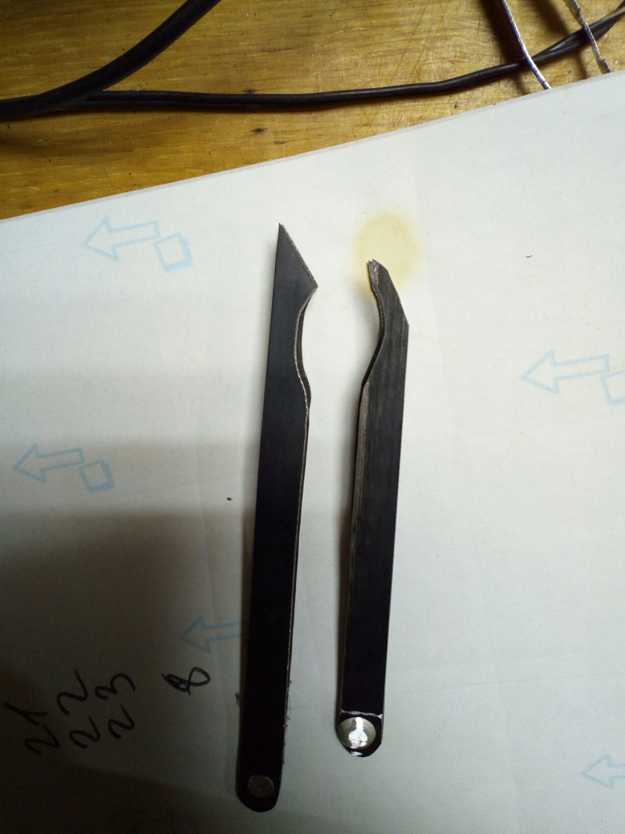

Когда много работы, то частенько проеbываю пинцетики.
Вот что сделал за 5 минут. Полотно по металлу...
Надо термокембрик накинуть, желтенький!
