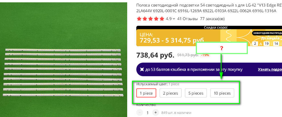

Блин, я вот не люблю с TFT связываться, просто жуть...
Есть вопрос: а вот это вот что означает? Количество?
2021-12-03_194606.jpg [ 126.31 КБ | Просмотров: 8511 ]
СообщениеДобавлено: 03 дек 2021, 18:34
Ну это сколько тебе надо планок. Можно больше заказать, про запас. А так там одна планка. А про TFT чёт не понял это же матрас тип а не сама подсветка. Боковая да, с одной стороны , ничего сложного в принципе.
