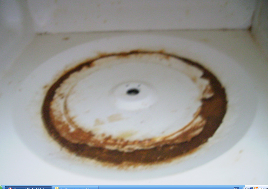

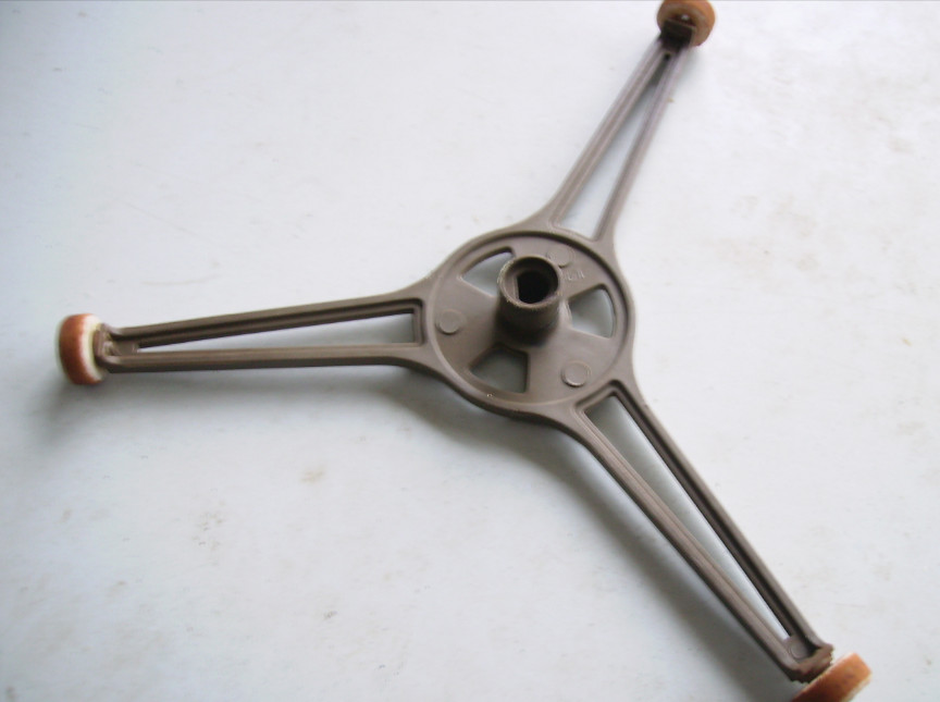

Принесли микроволновку Vitёk VT-1691 со словами: внизу искрит чего то.
Колёса протёрли краску, и до дыр протёрли железо корпуса.
Когда колёса наезжают на сквозные дыры, из под них летят искры.
Всё дело в том, что моторчик крутит колёса а не тарелку.
Корпус в утиль и ждать донора. А ведь недавно выкинул приличный корпус.

Пусть лучше новую купят, а донора можно ждать очень долго :D Не все корпуса же одинаковые.
