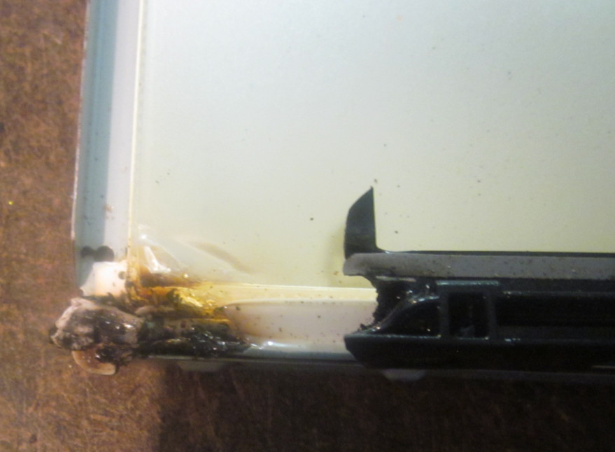

Миник LG, 19 дюймов. Проблема та-же (подсветки нету).
Транс на инверторе ажно почернел. Добрался до лампочек и увидел такую вот картину
2017-07-17_225319.jpg [ 86.17 КБ | Просмотров: 5917 ]
Верхняя выглядела так-же (ажно каркас пластмассовый расплавился)

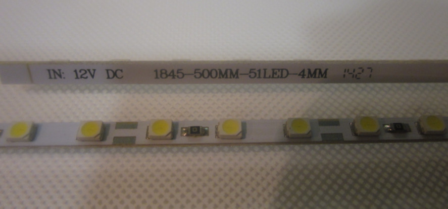

Воткнул туда ЛЕД-стринг 12- ти Вольтовый, вот такой

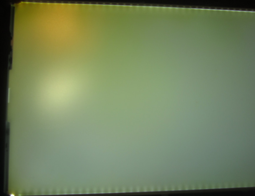

Прикол в чем: в месте нагрева стекло поплавилось и пленки пожелтели. В общем после сборки выглядело все это вот так:
2017-07-17_225342.jpg [ 43.93 КБ | Просмотров: 5917 ]
Одну пленку удалил, вроде терпимо стало
Игра затягивает знаете ли,зажигалкой светили!!!! :lol: :lol: :lol: :rofl: :rofl: :rofl:
