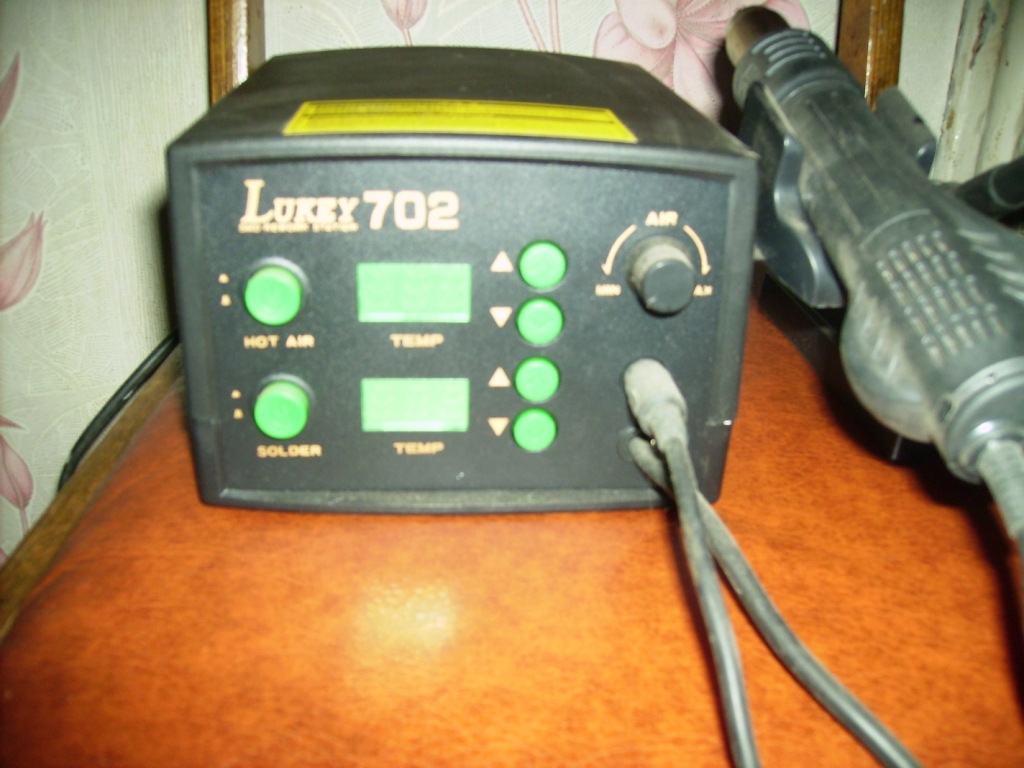

Есть у меня такая.
Только чота никак не могу к ней привыкнуть.
Боюсь перегреть плату и тогда дорожки поотлетают((

Дорожки отлетают когда более 350 град.
Самое маленькое сопло, самые маленькие обороты и вперёд!
