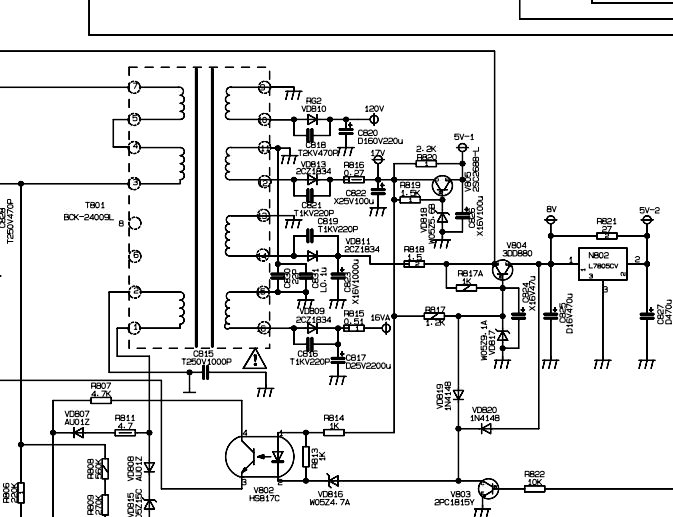

Потом обратил внимание что цепи питания оптрона завязаны к +5 (V805 по схеме), то есть питание процессора.
2015-08-20_143256.jpg [ 73.33 КБ | Просмотров: 46251 ]

На самом проце по цепи +5 КЗ нету, ладно, думаю, отключу я его...
Выпаиваю перемычку питания процессора, БП стартанул- все напруги в норме.
Ставлю перемычку обратно- телек включился, работает прекрасно... :shock:
Чё за прикол? У кого какие мысли?

Думаю стабилитрон в базе транзистора "залип". :?
