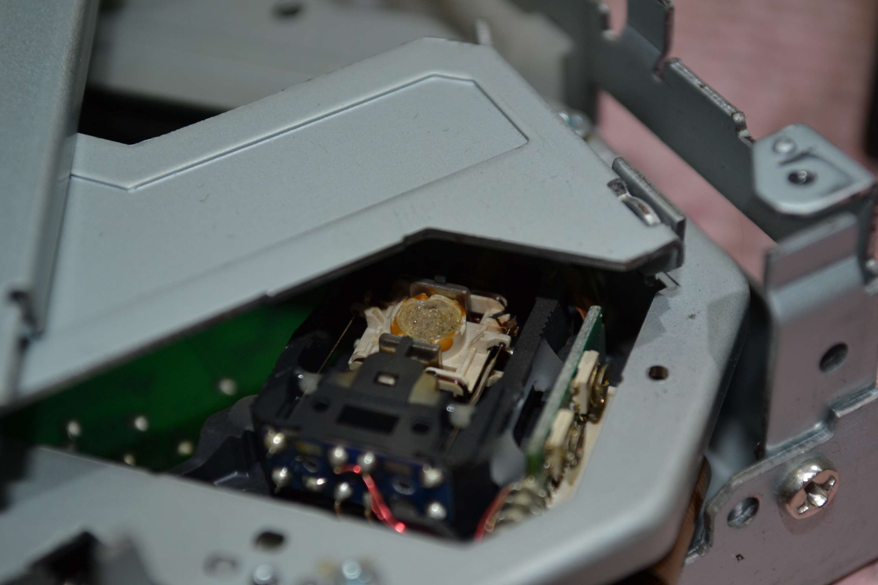

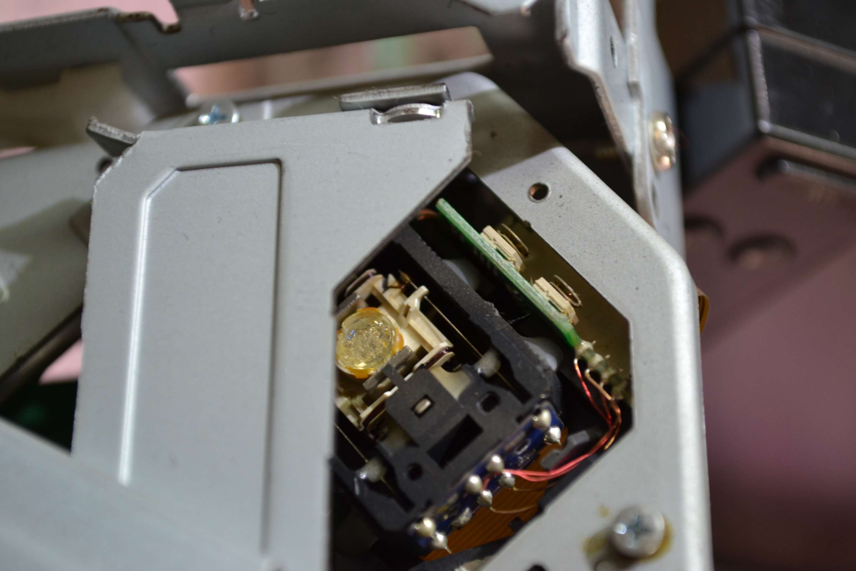

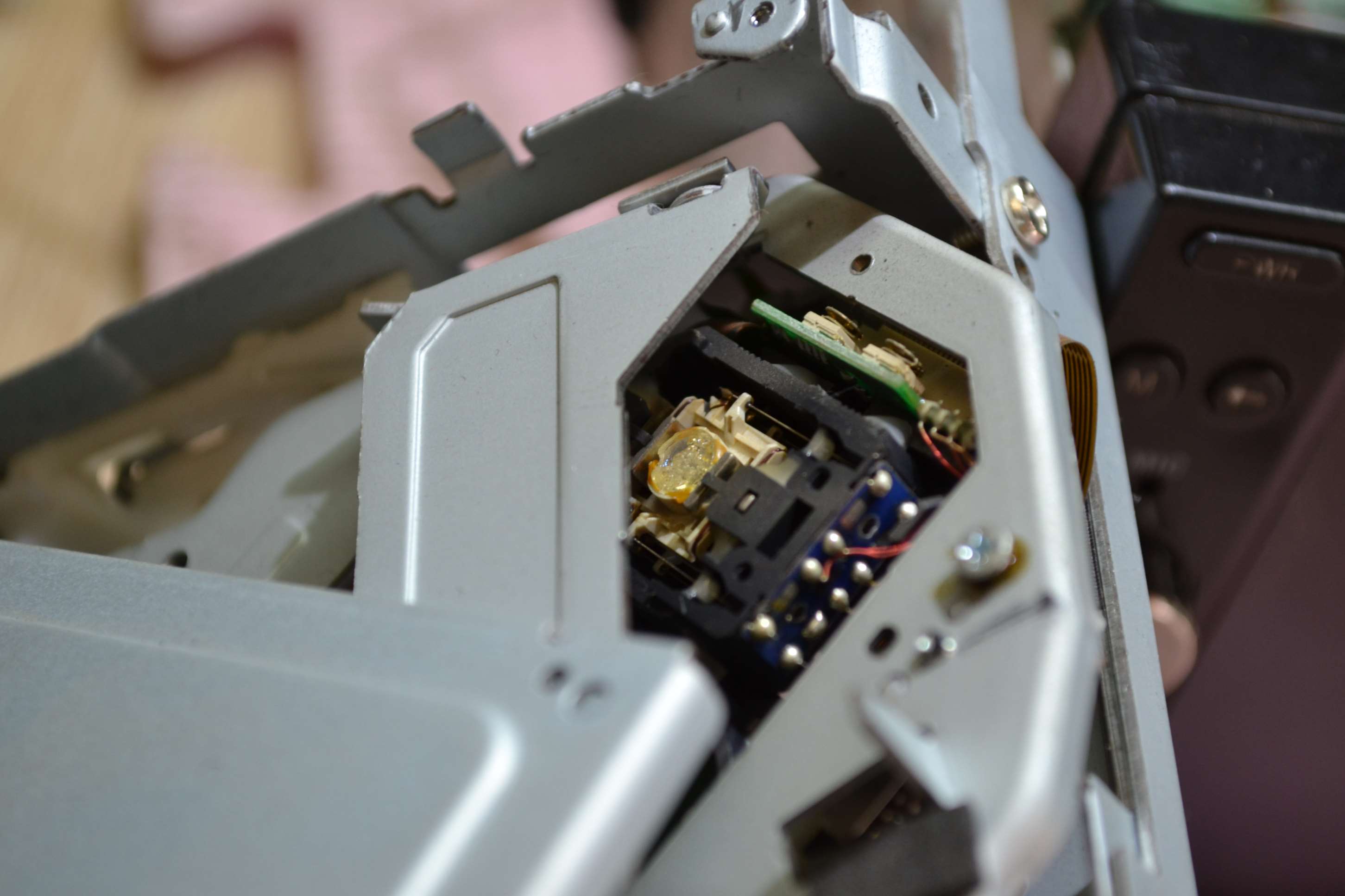

Попросили посмотреть авто магнитолу, сказали не читает диски. Вскрыл и долго не мог понять, а где линза :| Потом дошло, расплавилась, видимо что то с катушкой стала и она разогрелась. Головки такой не нашел, клиент забрал, будет флешку слушать.

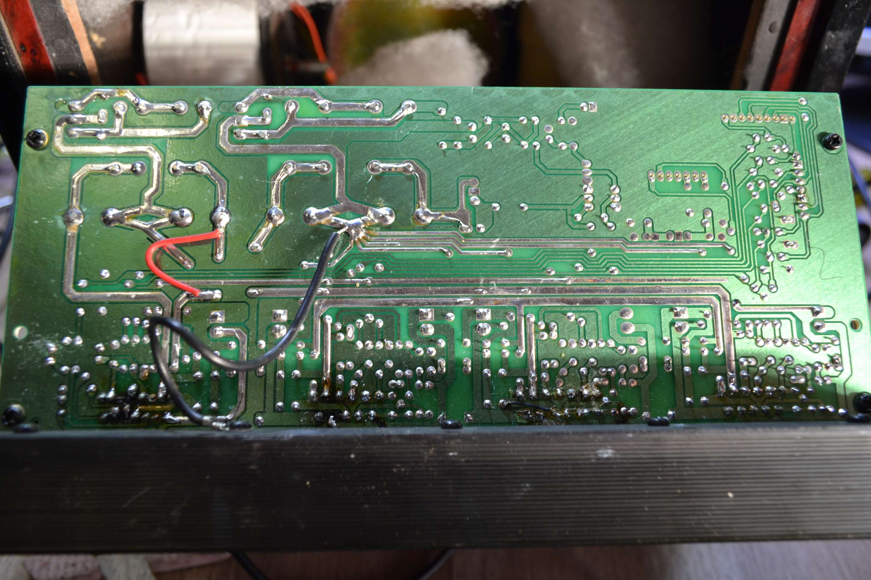

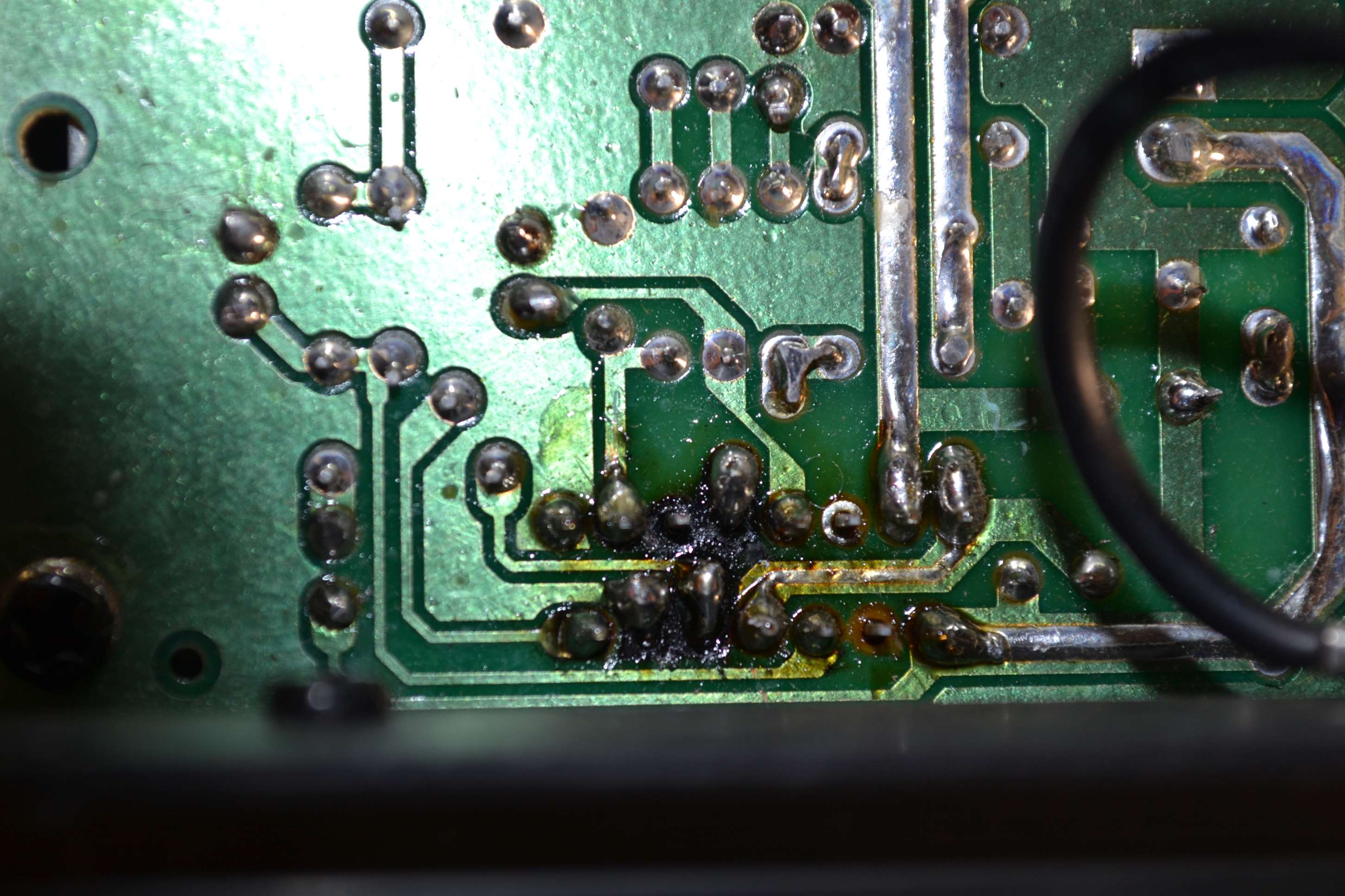

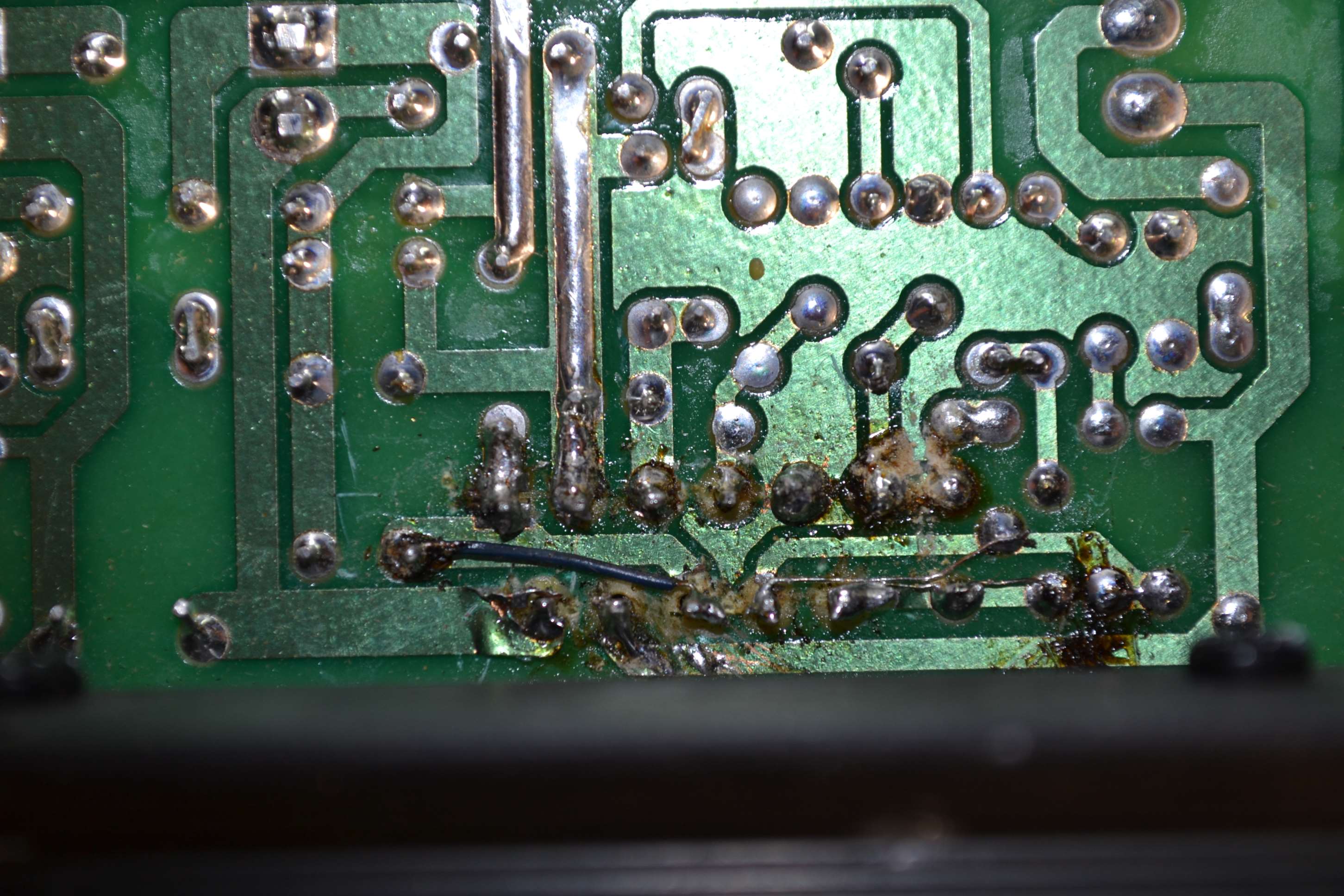

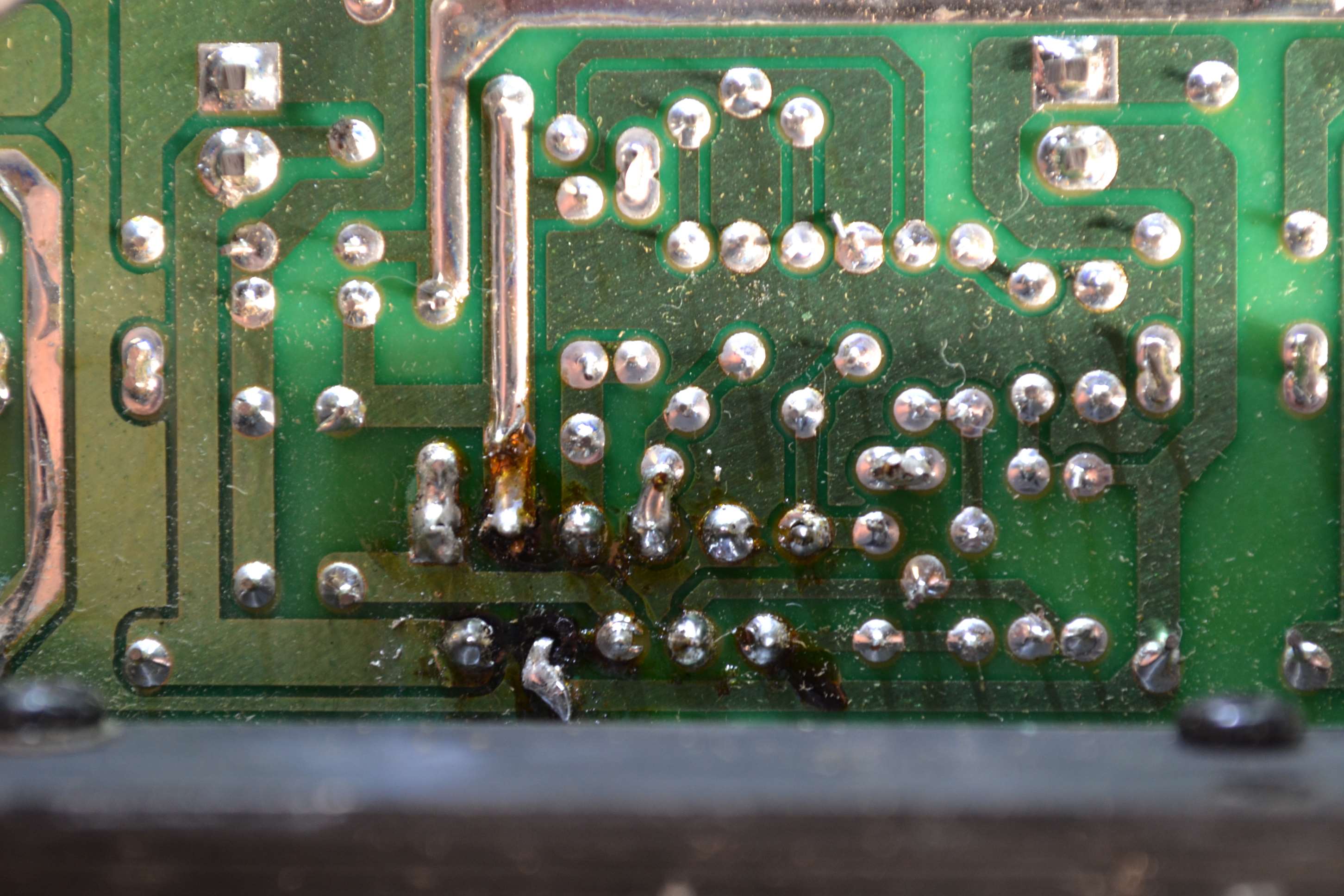

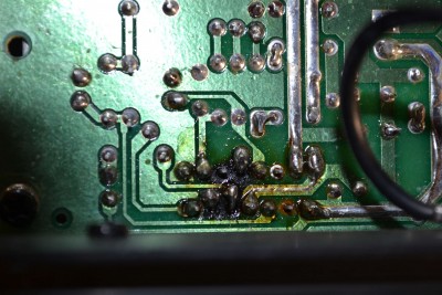

Принесли домашний кинотеатр. Сказали уже делали, что то нет звука. Качество пайки супер -0-

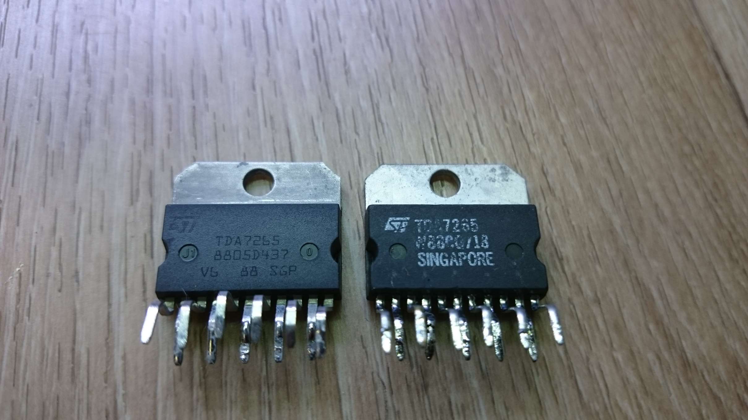

Слева оригинал б/у его в итоге и поставил. А справа подделка, которая сгорела быстро. Эта TDA относится к верхней плате с плохой пайкой, там меняли эти TDA

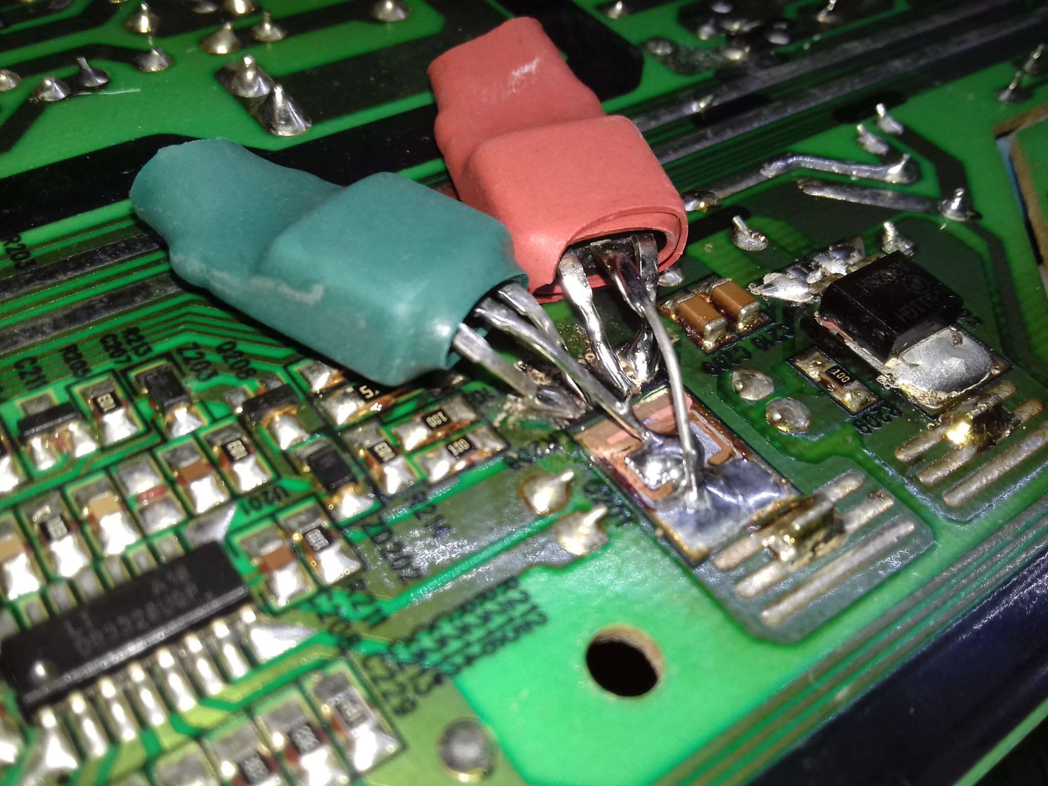

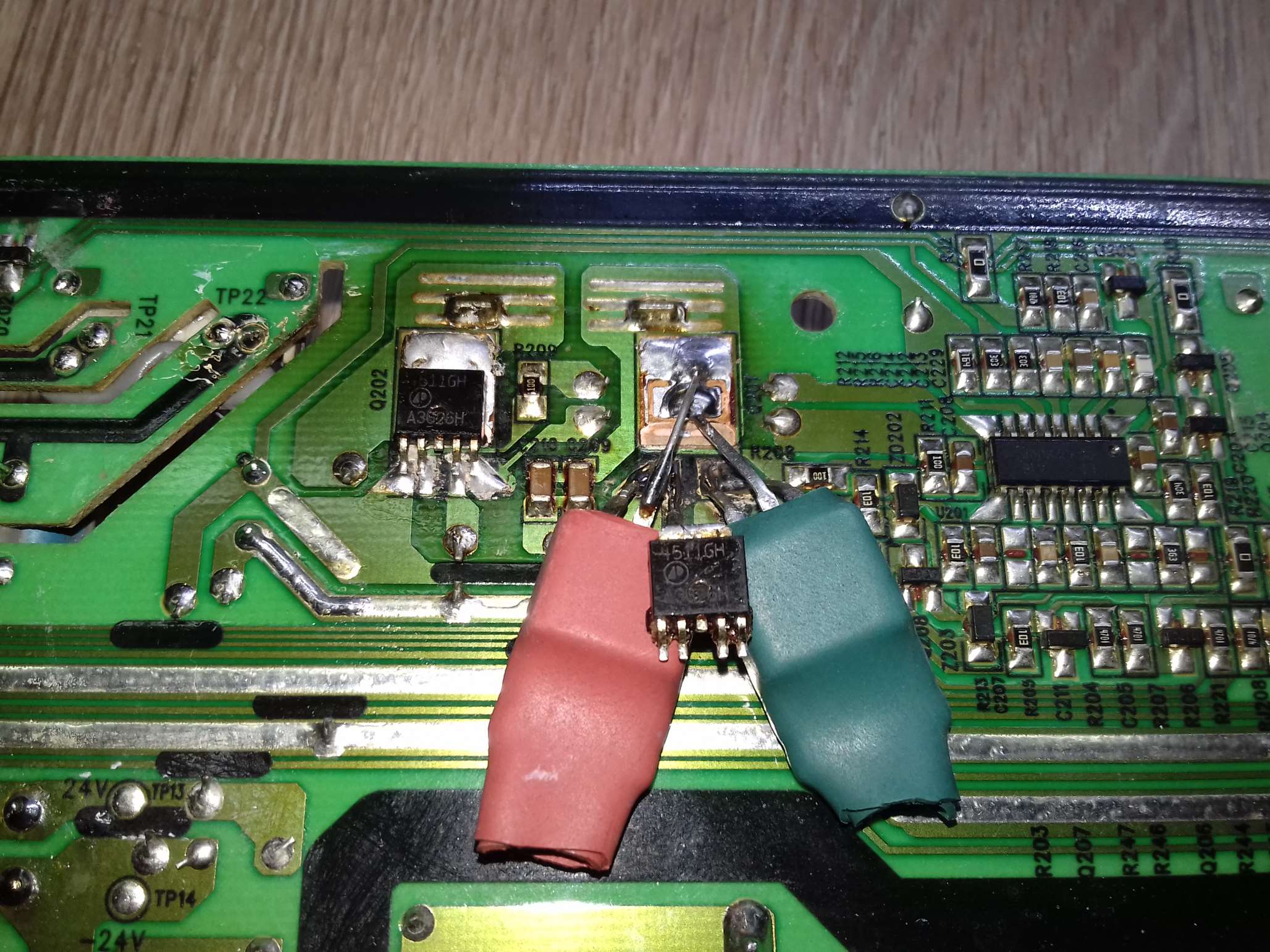

Инвертор подсветки в ЖК. Не нашел AP4511GH в нем находится два полевых транзистора P и N канальный. Пришлось ставить в корпусе 220, IRF5305 и RFZ24N :D
