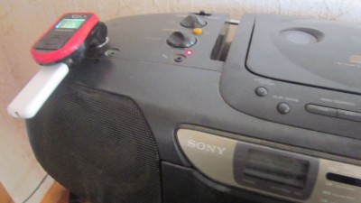

Досталась мне нахаляву магнитола SONY CFD-112L. Замечательный аппарат с хорошим звуком, хотя уже и старинный. Да вот беда- стоит без дела: кассеты нынче только в музее, CD дисковод убитый (ремонт нерентабельный), так радио только....
Но все-же применение нашлось: купил FM-модулятор и врезал в неё гнездо от обыкновенного автомобильного прикуривателя и вот что из этого вышло:

А, что насчет шумов? как известно модуляторы этим страдают, или халява затмила все шумы :lol:
 Заголовок сообщения: Re: USB к старой магнитоле
СообщениеДобавлено: 25 сен 2013, 18:52
А знаешь, нормальный звук! то-ли модулятор качественный попался, то-ли приемник у магнитолы мощный, а может быть еще и потому что расстояние от модулятора до антенны буквально 10 сантиметров. В общем качество звука вполне сносное :D :music: :music:
СообщениеДобавлено: 03 ноя 2013, 18:38
Сообщения: 185
В этих китайских модуляторах как таковой антенны нет , ее роль выполняют провода питания модулятора , если приемник чувствительный то шумов будет мало , больше шумов исходит в паузах между музыкой , слышна работа процессора но это зависит от производителя модулятора , можно просто добавить небольшую антеннку припаяв ее внутри модулятора , провод антенны передатчика идет к плате стабилизатора питания и через керамический конденсатор подключается к проводу +12 вольт
СообщениеДобавлено: 05 дек 2013, 22:54
Это больше похоже на прикуриватель в магнитоле! Вот модулятор смонтировать внутрь(звук получше),чтоб торчал USB в место прикуривателя ,тогда название темы совпадет.Конечно модулятор не получится тогда мобильным.Я просто делал на магнитолах вход AUX. На вкус и цвет,товарищей нет! :D
СообщениеДобавлено: 05 дек 2013, 23:20
А кстати! это вариант, увеличить ток, и можно прикуривать не слабо :D
