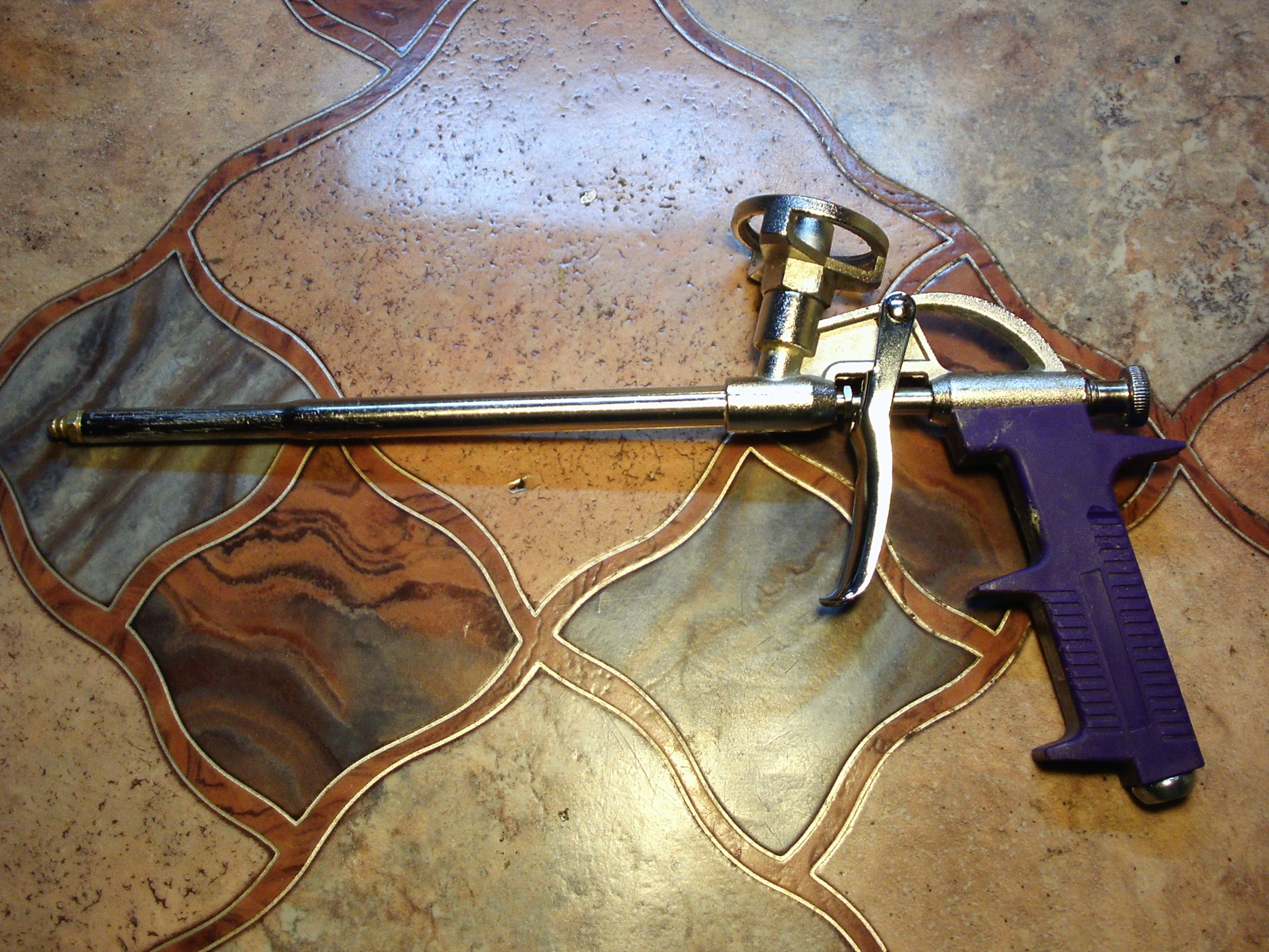

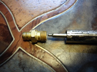

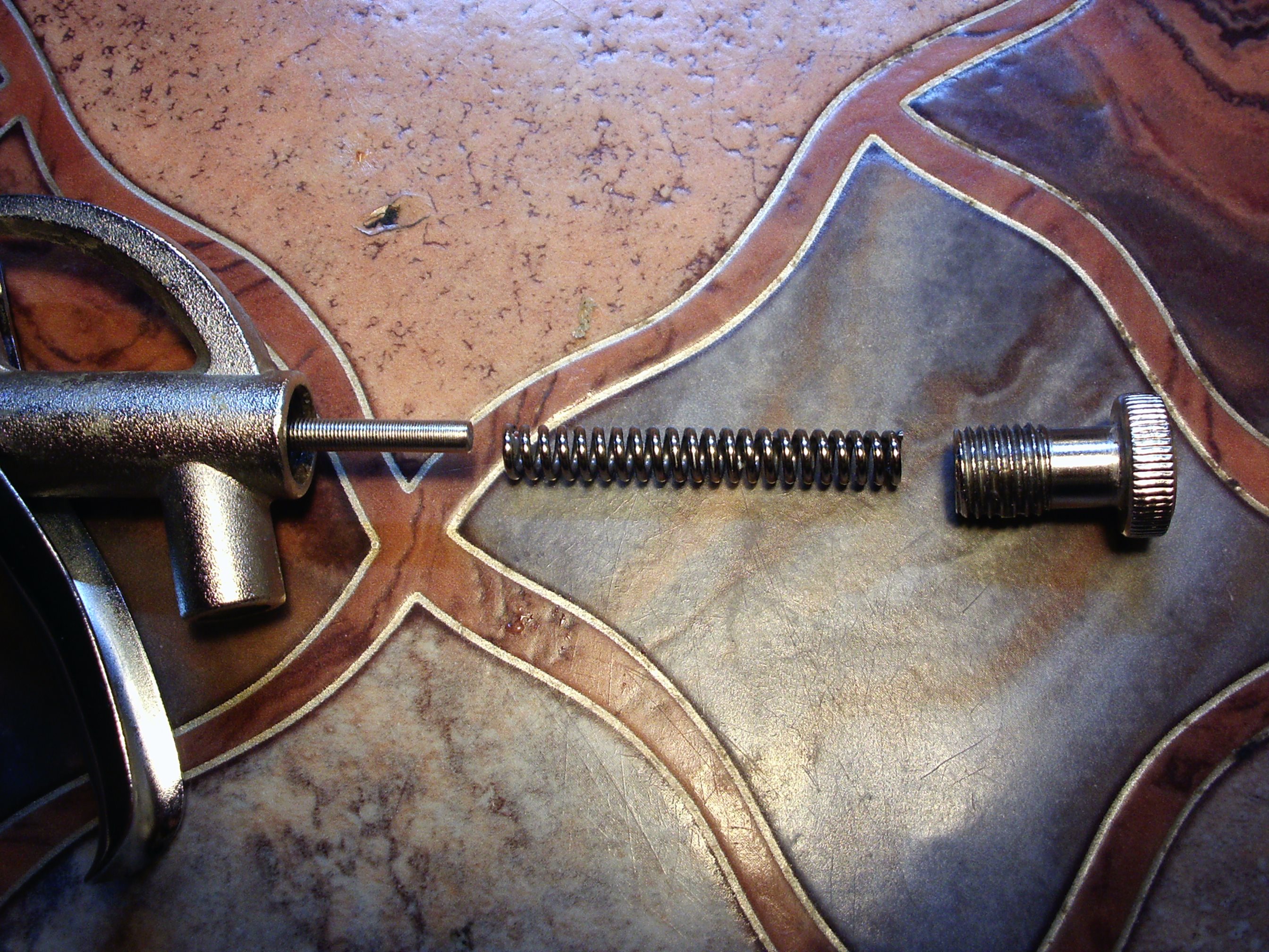

СообщениеДобавлено: 30 сен 2013, 10:26
radio-uchebnik (11).jpg [ 983.34 КБ | Просмотров: 1927 ]
radio-uchebnik (10).jpg [ 973.55 КБ | Просмотров: 1927 ]
radio-uchebnik (8).jpg [ 910.62 КБ | Просмотров: 1927 ]
radio-uchebnik (7).jpg [ 1.06 МБ | Просмотров: 1927 ]
radio-uchebnik (6).jpg [ 884.74 КБ | Просмотров: 1927 ]
radio-uchebnik (5).jpg [ 815.28 КБ | Просмотров: 1927 ]
radio-uchebnik (4).jpg [ 1007.31 КБ | Просмотров: 1927 ]
radio-uchebnik (9).jpg [ 930.43 КБ | Просмотров: 1927 ]

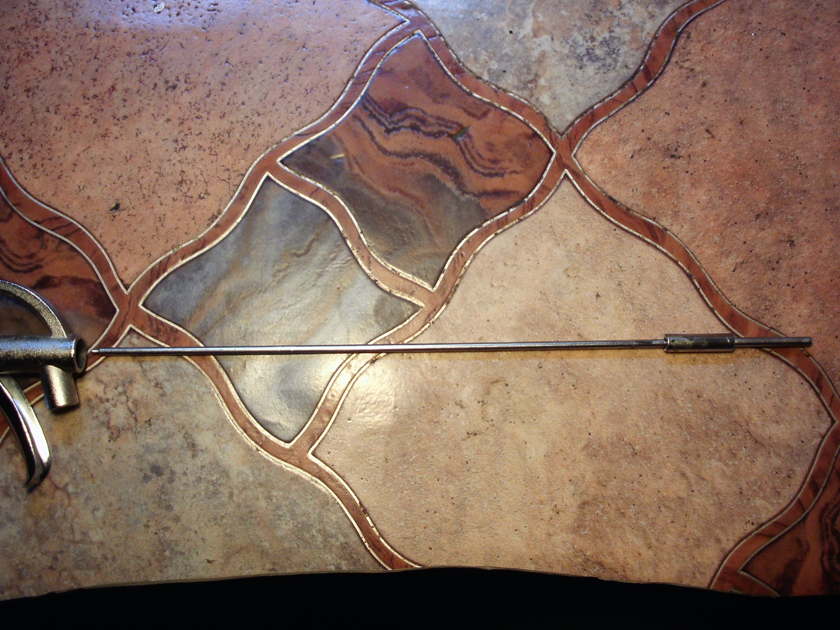

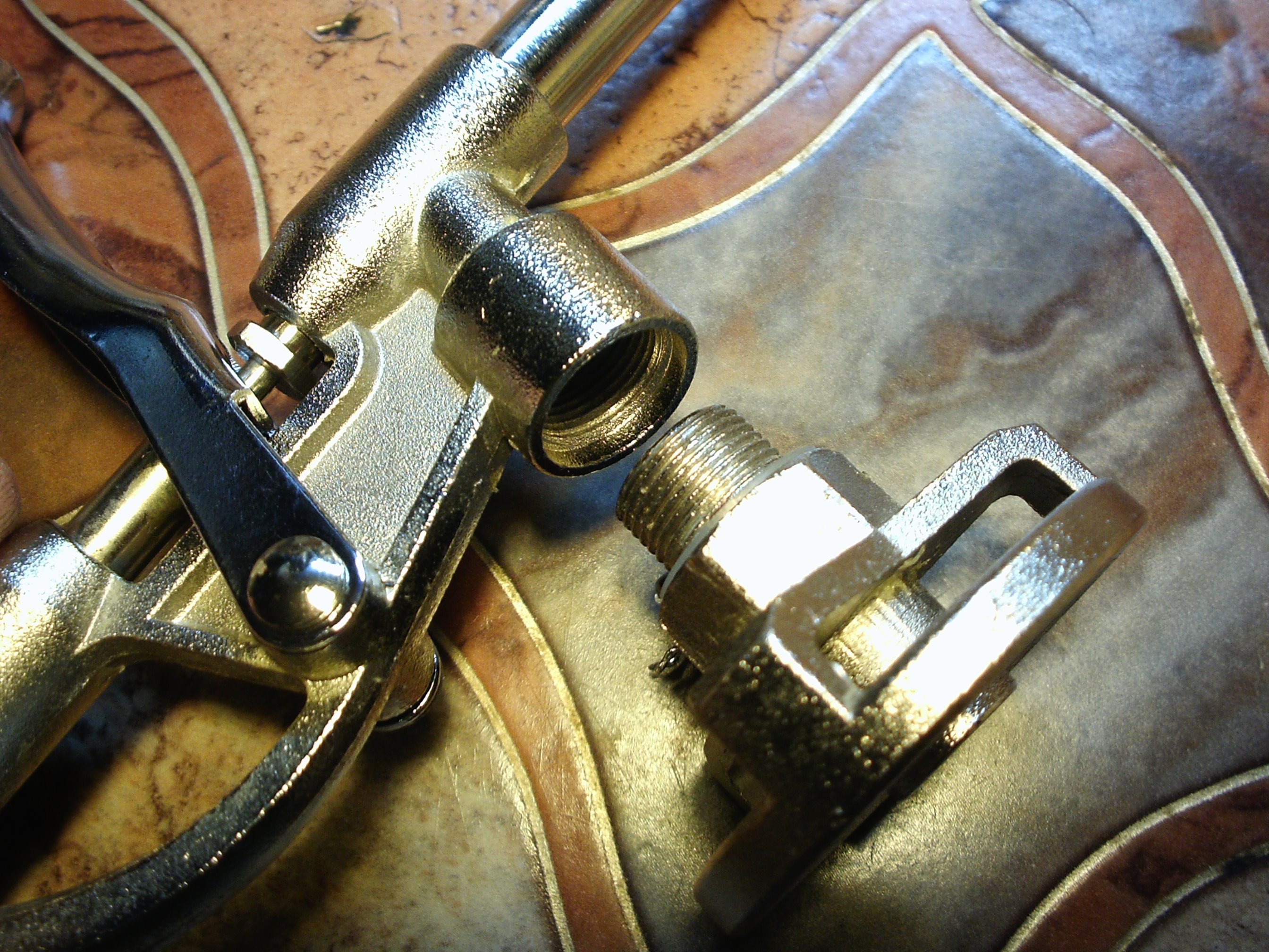

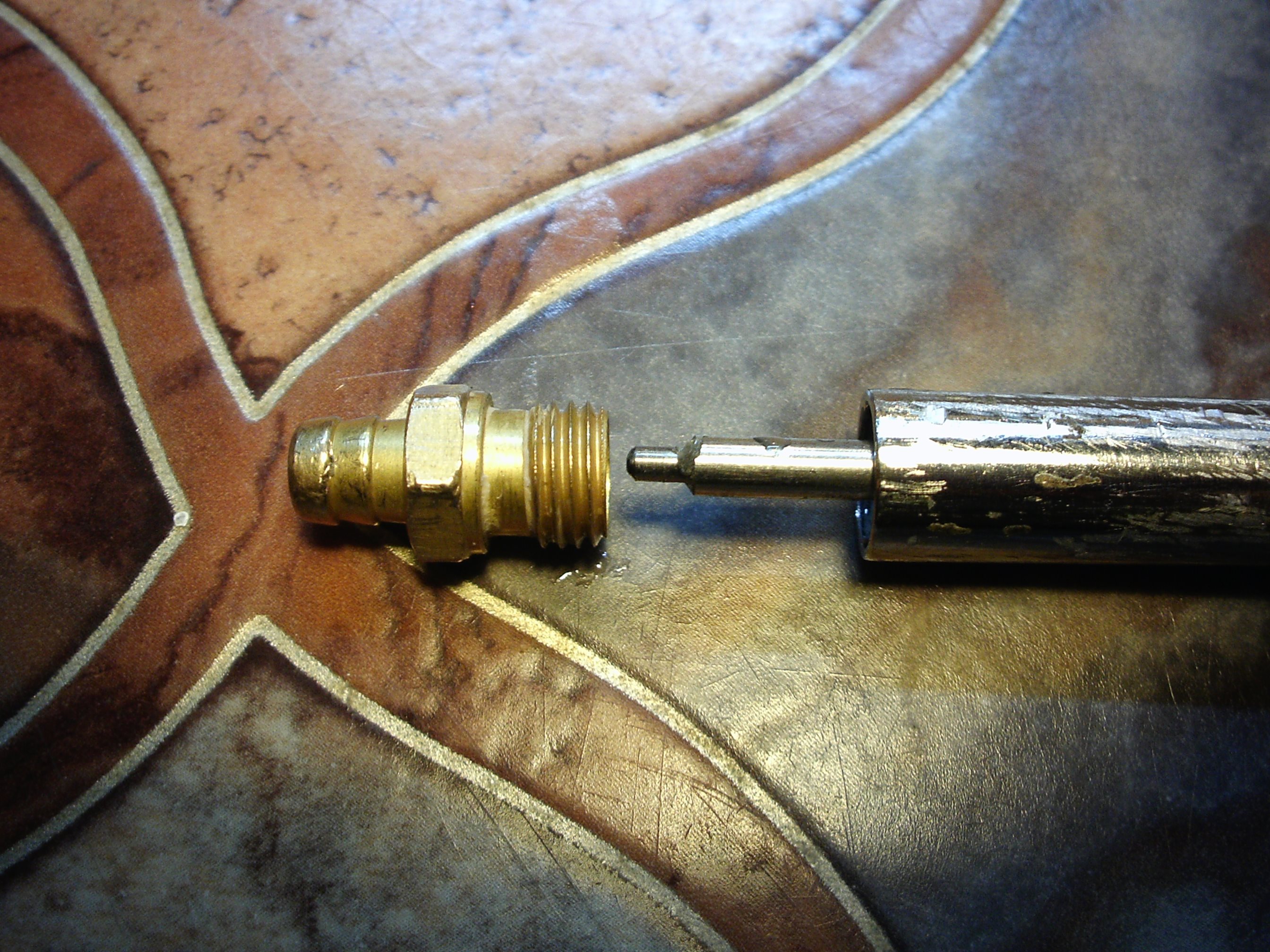

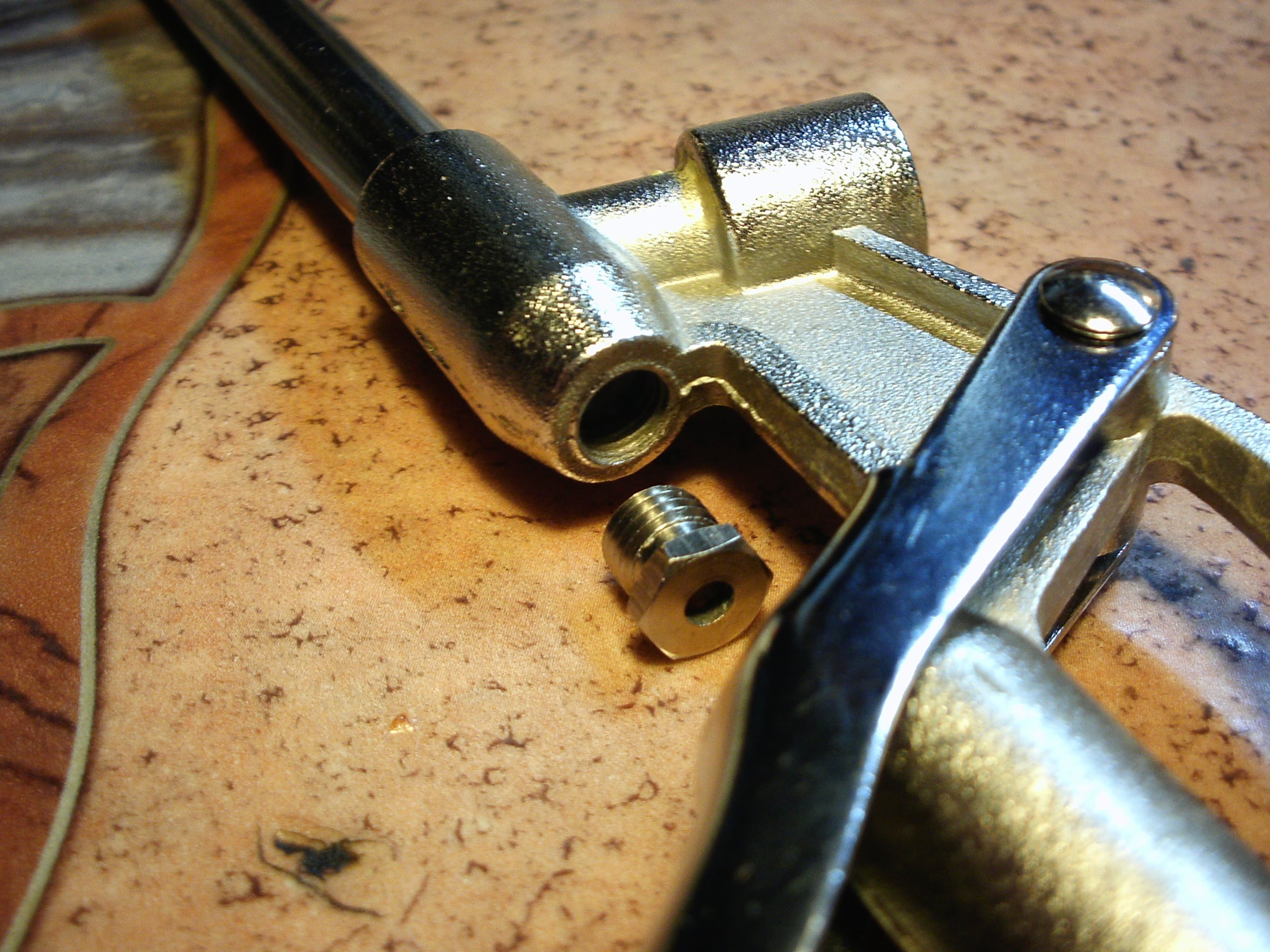

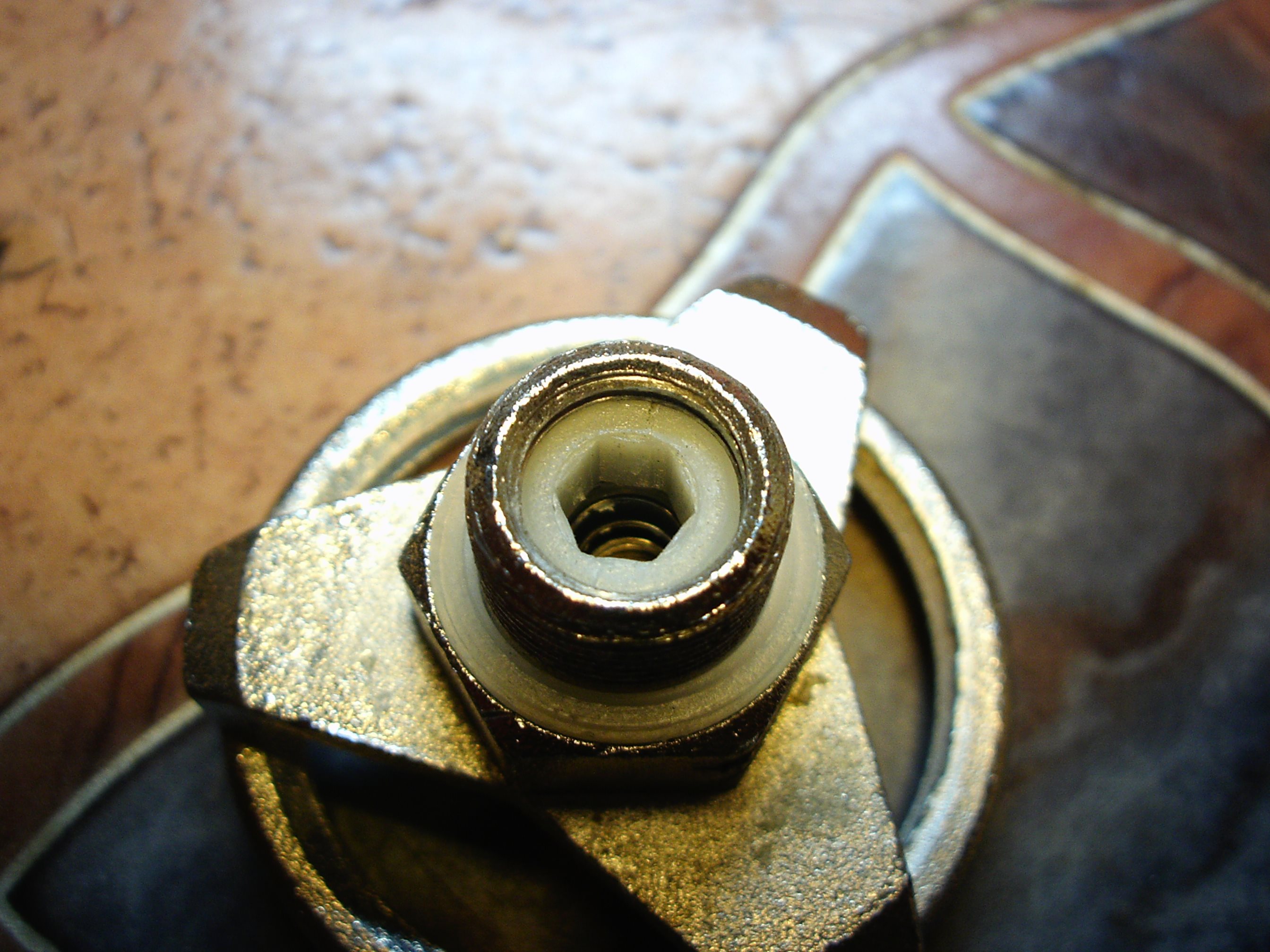

Для разбора клапана нужен шестигранник 5мм

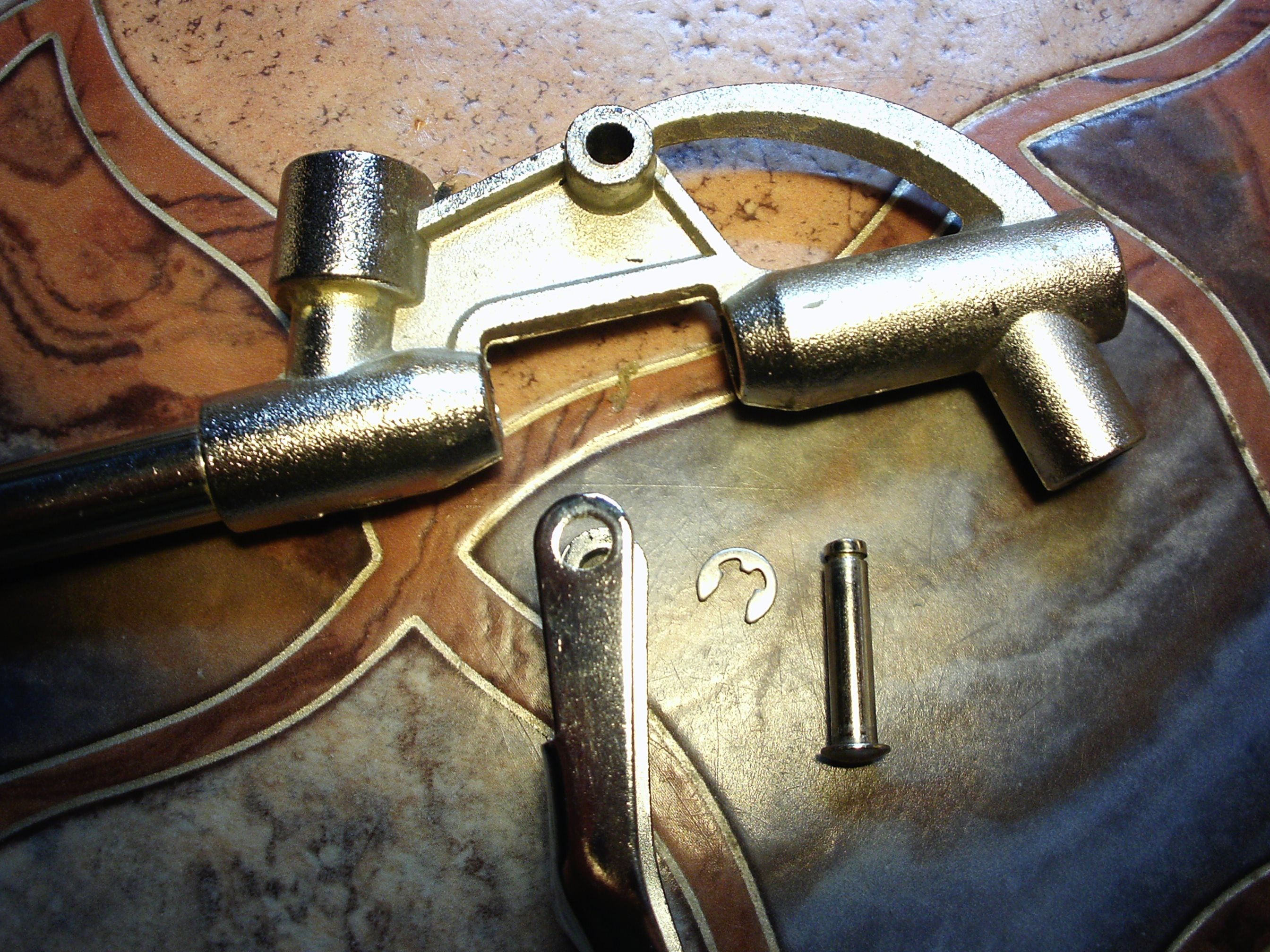

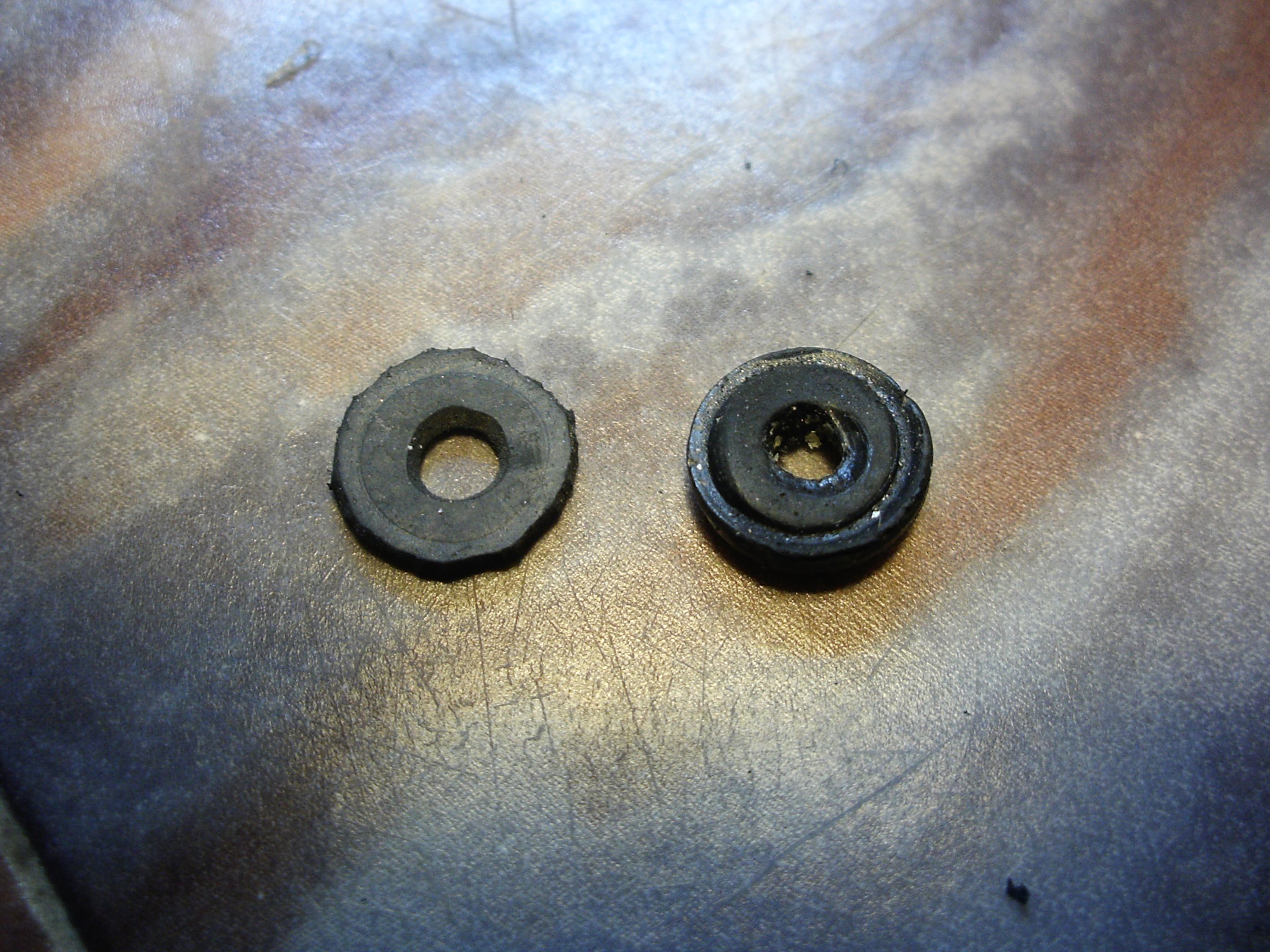

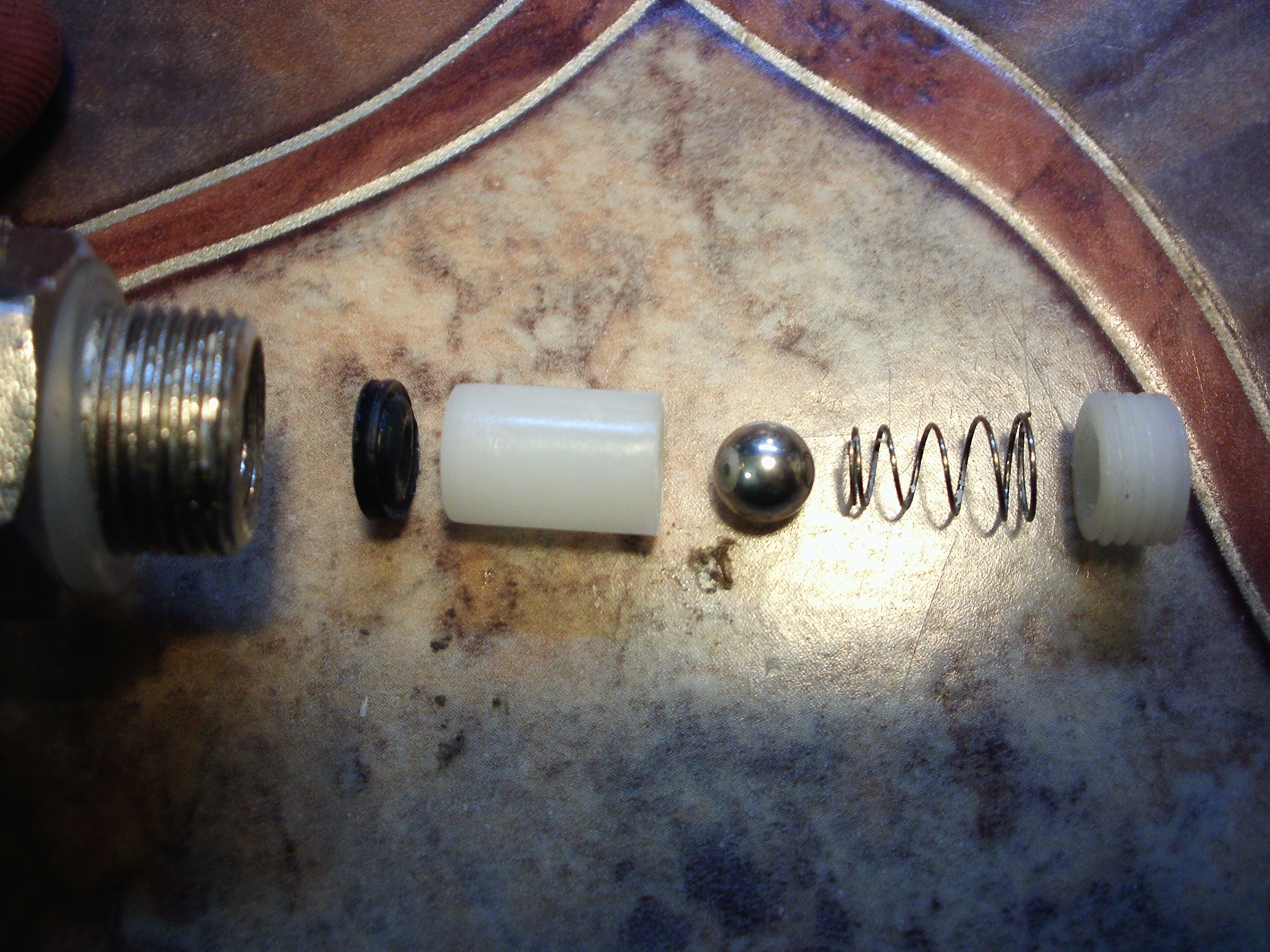

Если обратный клапан плохо закрывается, то резиновый уплотнитель можно вырезать новый
radio-uchebnik (3).jpg [ 885.93 КБ | Просмотров: 1927 ]

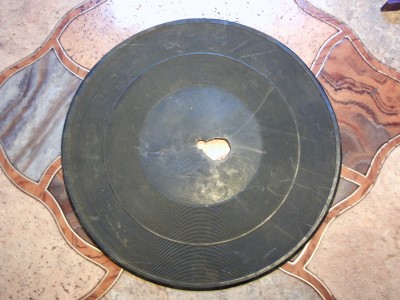

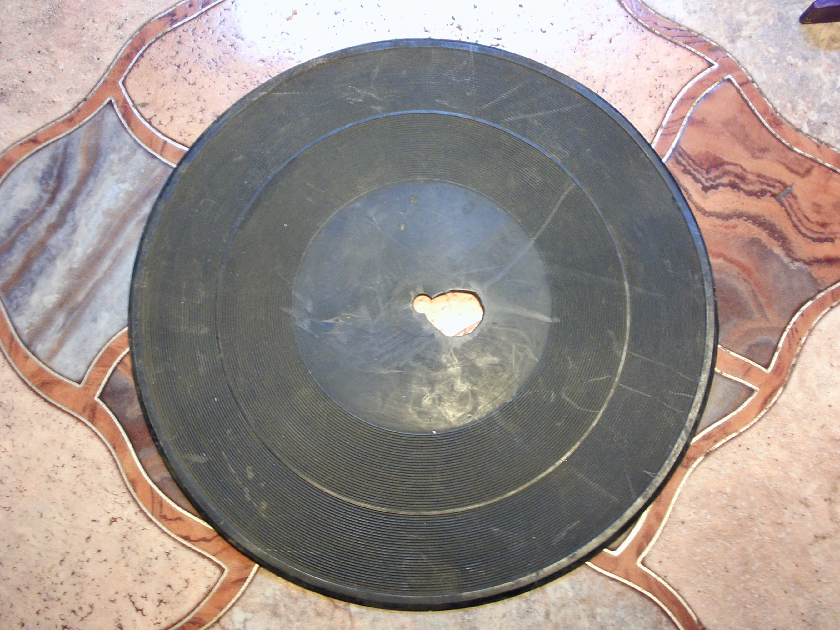

Я использовал подложку для виниловых пластинок
