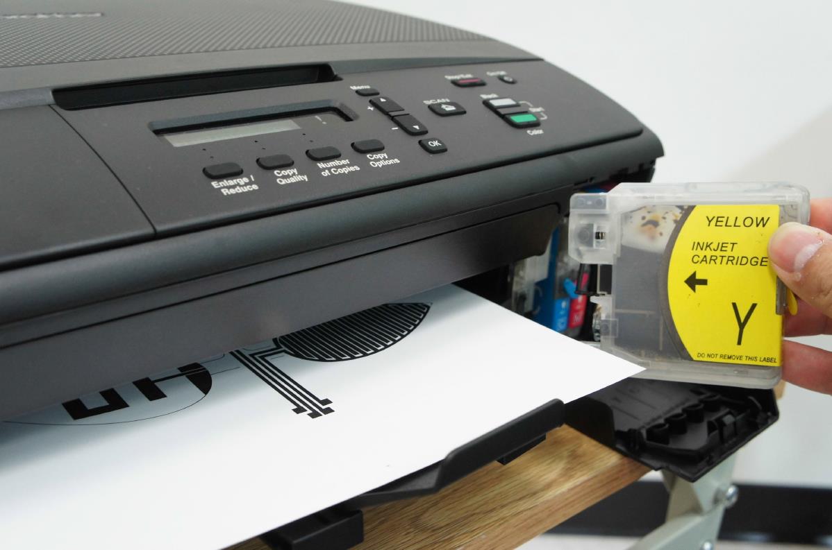

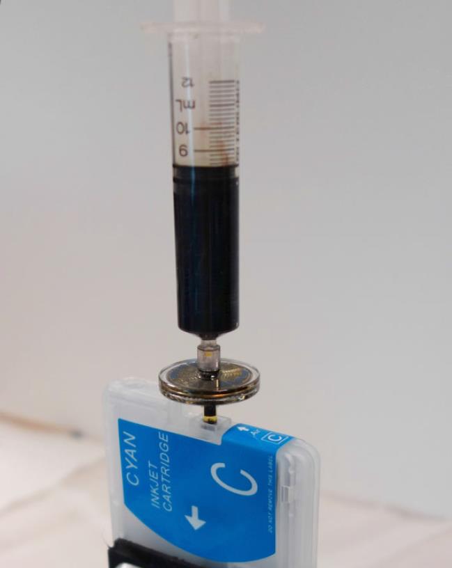

Исследователи выбрали струйный принтер Brother, потому что картриджи имеют сопла, которые выбрасывают большие объемы краски, чем другие принтеры. Точная модель которая была использована это Brother DCP-J140w. Для максимального распыления чернил, был использован режим фото, при этом цветные картриджи были заполнены наночернилами для создания одновременно, черного цвета. Специального программного обеспечения не требуется для печати.
Заполнение картриджа чернил с частицами серебра
441046711.jpg [ 22.89 КБ | Просмотров: 7880 ]
Установка в принтер(отображено частично)
441046667.jpg [ 78.45 КБ | Просмотров: 7880 ]

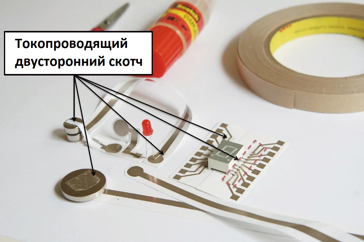

Для соединения электронных компонентов и дорожек используется двусторонний токопроводящий скотч
4410465901.jpg [ 137.58 КБ | Просмотров: 7880 ]
