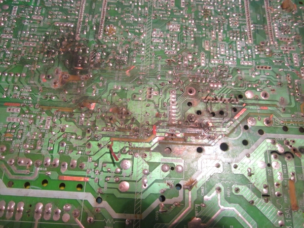

Реальные примеры из практики:
1.телевизор ONIDA. во время грозы находился в дежурном режиме с подключенной антенной.
Последствия- на фото

Так что самый реальный вариант защититься от грозы- лишний раз не рисковать а просто выключить всю технику от сети и отключить антенны ( а для тех кто пользуется спутниковым телевидением в том числе выкрутить антенный кабель )
