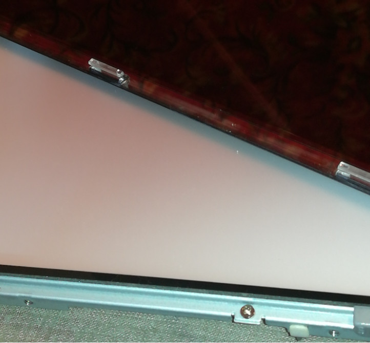

Очередной подарочек от инженеров Самсунг, мне кажется любят они усложнять все. Это на панели LC420EUG такие вот стеклянные крепления по всему периметру матрицы и все ради того чтоб не было рамки с переди экрана.
2020-07-09_104547.jpg [ 69.16 КБ | Просмотров: 6026 ]
Нужно осторожно ещё попасть в эти уши. Подсветка с верху, одна планка широкая теплоотвод, светики менять так просто скорей всего не выйдет они преклеены насмерть а прогреть прямо на планке нереально, проще менять в сборе наверно. В общем очередной гемор.Матрица эта уже битая, так что разбирал не опасаясь. Зачем вот спрашивается делать такой дизайн без рамки, первые ЖК телики и то красивей смотрелись с этой, черной окантовкой и с динамиками сбоку, у корейцев наверно квартиры с собачью будку что они все утончают.

Блиииин... Реальная жопа... :mrgreen:
