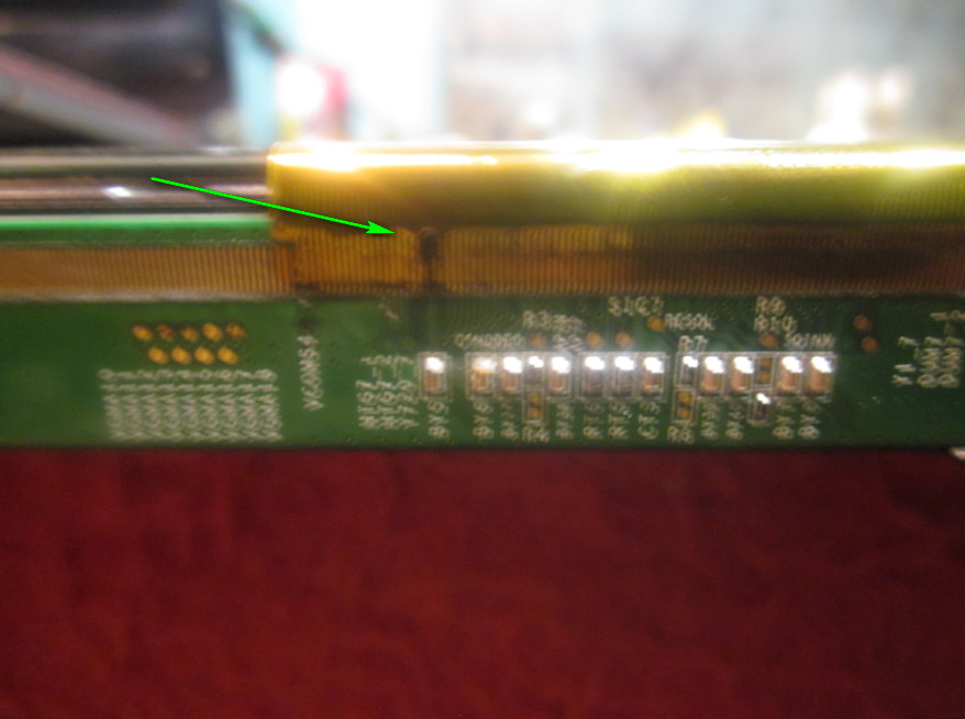

СообщениеДобавлено: 20 сен 2016, 08:45
Так сказать "возвращаясь к сказанному"
Цитата:
жидкости проникают без препятствий на планки драйверов, практически уничтожая их
Вчера ЖК-шку 40-ка дюймовую приволокли с диагнозом "не показывает". Вскрываю- на Т-койне предохранитель крякнул, КЗ вроде нет- меняю, показывает пол-экрана.
Добрался до матраса а там вона че:
2016-09-20_113636.jpg [ 98.55 КБ | Просмотров: 2388 ]
Качество фото, правда, дерьмовое, но и так понятно что шлейф пробит, матрица на выброс.
Позвонил в СЦ Самсунговский- сказали около 45 000 цена, вот такие вот дела
СообщениеДобавлено: 20 сен 2016, 10:32
Отгорела что ли?
СообщениеДобавлено: 20 сен 2016, 16:41
ага :yes:
